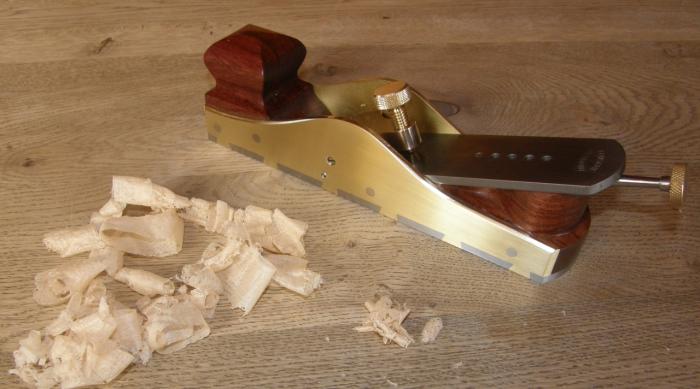

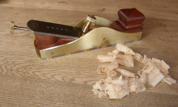

ich komme gerade aus der Werkstatt und habe die ersten Bilder des Hobels gemacht. Es ist ein schönes Gefühl, wenn man das Messer einsetzt und die ersten Probespäne macht. Da lag gerade ein Stück Buche herum, eingespannt und gehobelt. Ohne Nacharbeit super Oberfläche und hauchdünne Späne.
Ich bin mit dem Ergebnis zufrieden und morgen könnte der Hobel nach New York auf die Reise gehen, wenn nicht bei LH Cargo gestreikt würde.

Hallo Gerd,
der sieht sehr schön aus. Wenn man den letzte Schritt beim Werrkzeug macht und es passt,
ist das klasse. Ich hasse es, wenn ich dann nacharbeiten muss oder was schief geht - ist aber leider manchmal der Fall.

Hallo Gerd,
danke für die Bilder, der Hobel sieht mit den Bronzeseiten sehr gut aus!
Ist das ein Hobel für eine Stoßlade? Ich kann mir das gute Stück gerade nicht als klassichen Flachwinkelhobel vorstellen, wie fasst man den hinten an?

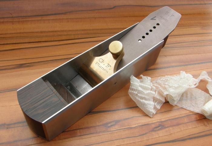

Bestosshobel *MIT BILD*
Beitrag von Gerd Fritsche »
Hallo Christoph,
ja es ist ein Bestosshobel, aber ich bin der Meinung dass der normale A11 sich besser als Bestosshobel eignet. Mit den geraden Seiten passt er besser zu der Stosslade, ausserdem sind Stahl Seiten, wegen des geringeren Abriebs besser und er hat eine um 4 Grad flachere Bettung. Ich verkaufe den Hobel hauptsächlich nach den USA, aber in der Vitrine macht er sich doch ganz gut.

Sehr schöner Hobel! Respekt!
Nur beim abgebildeten Holz hätte ich glatt auf Eiche getippt! ;-)

Hallo Rolf,
du hast recht, der Tisch ist aus Eiche, nur die Hobelspäne auf dem Tisch sind von einem Buchenbrett.
