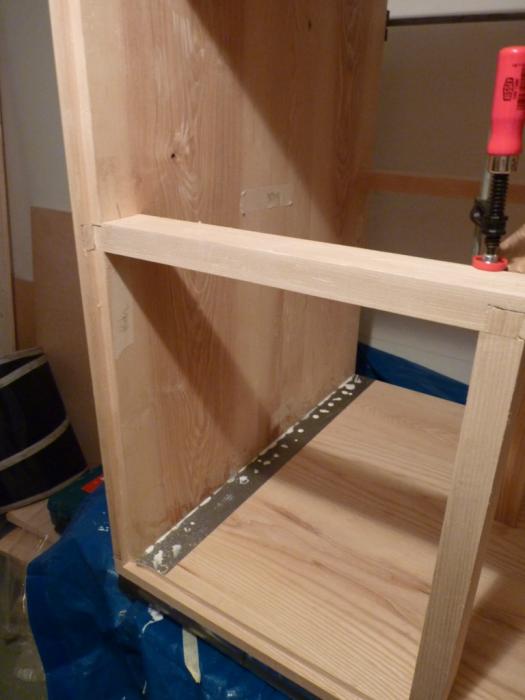

Ihr Lieben,
ich komme gerade aus der Werkstatt und hatte zum x-ten Male das gleiche Problem.
Ich baue z.Zt. den Korpus für einen Vorratsschrank. Nichts Edles, aber robust, darum aus Fichte- Leimholz 28mm.
Die Ecken verbinde ich mit Schwalbenschwänzen.
Beim Zusammenleimen tritt außen und innen Leim aus der Verbindung. Außen kein Problem, da wird ja noch egalisiert (der überstehende mm von Zinken und Schwalben entfernt) und übergehobelt. Aber innen. Da tritt auch unvermeidlich Leim aus, und der soll weg. Die Teile werden übrigens hinterher mit Firnis behandelt, sozusagen meine Einheitsoberfläche. Was mache ich, damit es hinterher keine Flecken gibt? Ich habe schon alles Mögliche probiert:
- Aushärten lassen und dann mit Stecheisen und Ziehklinge gesäubert. Ist eine Sauarbeit und wird nicht immer richtig gut.
- Teile vor dem Verleimen bis an die Verbindung heran ölen. Geht wirklich gut (Leim lässt sich wunderbar entfernen), aber auch viel Arbeit und Zeitaufwand
- Teile vor dem Leimen neben der Verbindung mit Malertape abkleben (war nicht richtig dicht, musste dann doch mit dem Stecheisen dran)
- ausgetretenen Leim vorsichtig mit einem Holzspatel entfernen (wo größere Menge) und dann einfach mit einem feuchten Lappen wegwischen, danach noch mehrfach mit einem frischen feuchten Lappen nachwischen. Schnell und schmutzig. Die Fläche wird leider nicht ganz leimfrei, man sieht eine Fleckenbildung nach dem Ölen. Weil es bei dem derzeitigen Projekt nicht so drauf ankommt, mache ich es so. Aber zufrieden bin ich damit nicht.
Wie macht Ihr das?

Re: Ausgetreten Leim entfernen- wie? *MIT BILD*
[In Antwort auf #137649]
ich habe zum Verleimen beim letzten mal das stabilere Gaffa Tape anstelle von Malerkrepp genommen, da läuft nichts am Tape vorbei oder darunter. Das hat recht gut funktioniert, ein paar ganz kleine Leimnasen musst ich mit dem Beitel wegnehmen, das war aber nicht weiter wild. Das Gaffa Tape hat auch keine Klebespuren auf dem Holz hinterlassen, nach dem Ölen konnte man keine Flecken sehen.
