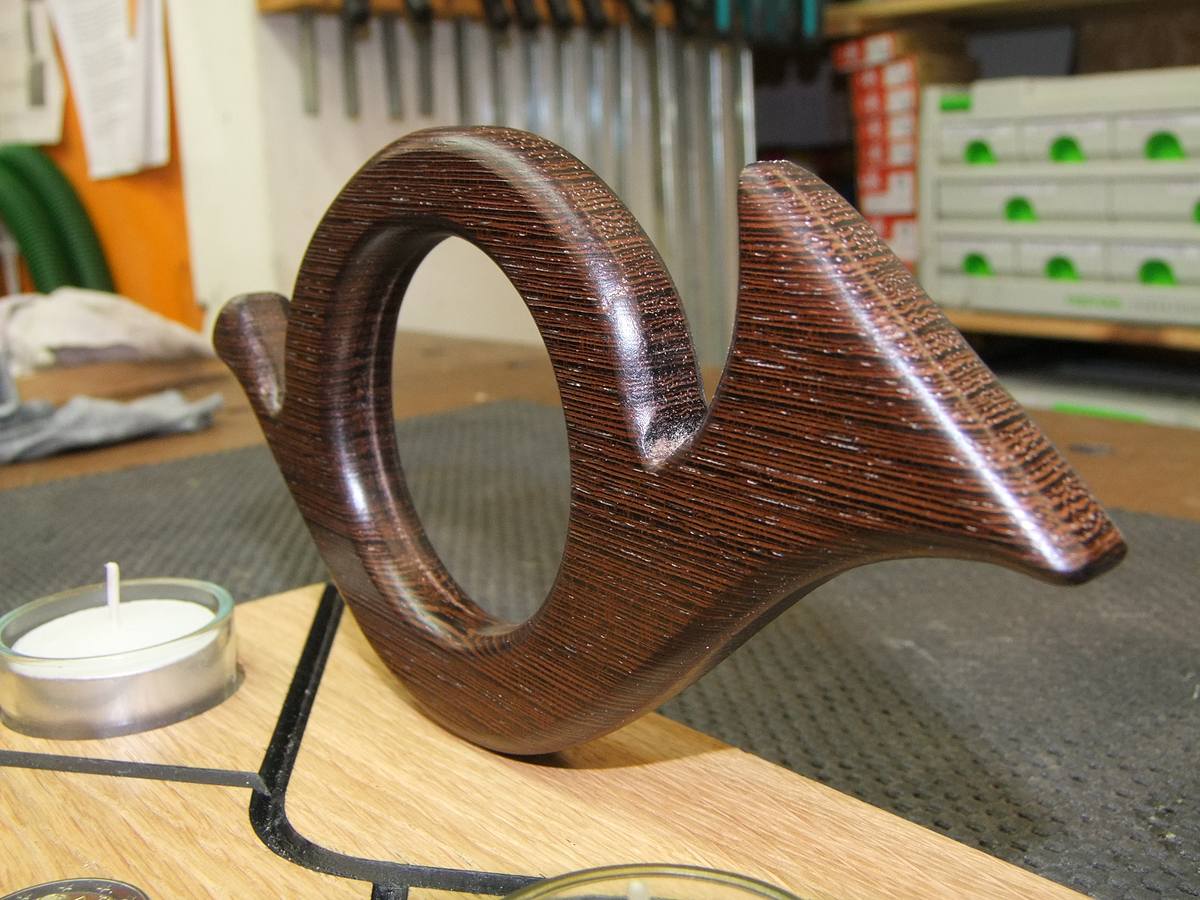

Michael Hild
Re: 2-3 Fragen zu Wenge
[In Antwort auf #136524]
kann ich so jetzt nicht bestätigen. Die Wenge wird zwar dunkler, die Maserung ist aber immer noch sehr schön und zu erkennen:
Wenge ist ein wunderschönes Holz, aber die Bearbeitung ist wirklich besch......eiden.
Egal welches Finish die Wenge bekommt, sie wird beinahe pechschwarz und die vorher gut sichtbare Maserung verschwindet optisch weitgehend
Hallo Michael, welches Finish ist es denn geworden?
LG
Michael Hild
Hi Pedder,
bei dem Posthorn ist es eine Behandlung mit Bienenwachs. Geschliffen bis P1000, kein Porenfüller, 5-6 Schichten Wachs und jede mit weißem Pad eingearbeitet und zum Schluß poliert.
Michael
