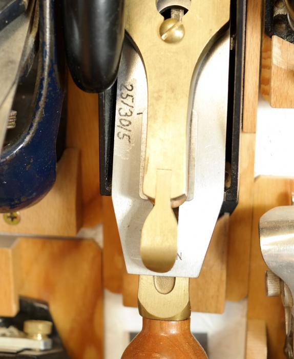

Ich habe dann das Eisen auf einen größeren Winkel umgestellt: zur 25°. Fase eine 30° Mikrofase. Und eine 2. Fase von 5°. Und es hält. Mit jetzt 35° Keilwinkel, und schneidet auch gut.
Meine Frage: Gibt es irgendjemanden, der tatsächlich und erfolgreich (mit vernünftiger Gebrauchsdauer des Eisens!) Hirnholz mit 25° Keilwinkel am Eisen bestößt? Und wenn ja, was für ein Eisen ist das? (Balsaholz zählt nicht!)

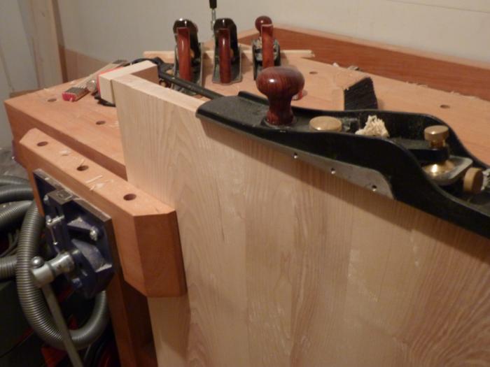

Kiefer ja, Esche nein *MIT BILD*
Beitrag von Christoph Meyer »
ich habe bei dem Bestoßen von Hirnholz auch so meine Erfahrungen gemacht, wobei es auch wohl etwas auf das Holz ankommt. Bei meinem entstehenden Werkzeugschrank habe ich Kiefer und Esche Hirnholz gehobelt. Der Bau kommt durch die Geburt unserer Tochter aktuell nur langsam voran. Bilder gibt es wieder wenn es etwas weiter geht.
Das Bestoßen von Kiefer funktioniert bei mir mit einem Flachwinkelhobel sehr gut. Das Eisen ist auf 25° + Mikrofase geschliffen. Macht also etwas mehr als 37° Schnittwinkel. Ich habe in dem Putzhobel ein PM-V11 Eisen, die sind für mein Gefühl standfester als die A2 Eisen. Ich habe die Seitenteile von 16 Schubladen damit passend gehobelt, ohne nachschärfen zu müssen.
Der Korpus besteht aus Esche, hier hatte ich versucht mit der Rauhbank und einem 25° Eisen die Hinholzseite plan zu hobeln. Das funktionierte gar nicht, nach nur 3 Zügen war die Schneide umgeklappt und musste nachgeschärft werden. Danach kam ein Eisen mit größerem Schnittwinkel zum Einsatz was deutlich besser funktionierte.

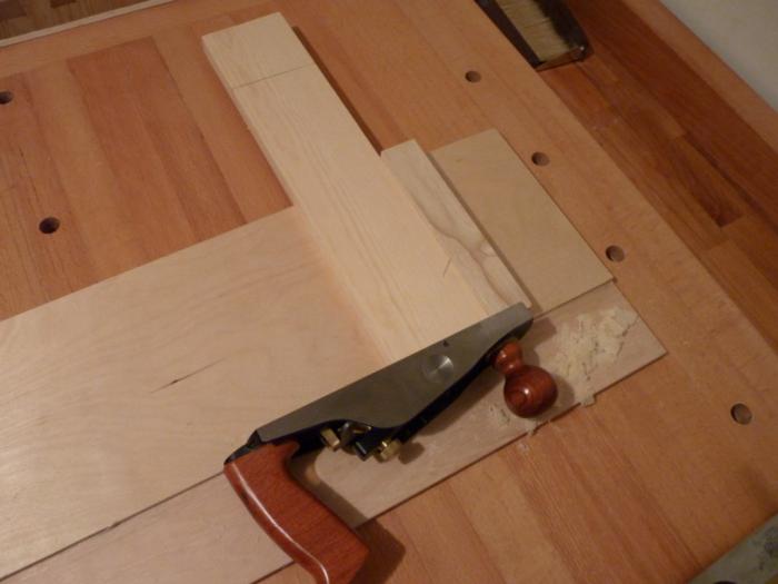

D2-Eisen *BILD*
[In Antwort auf #136462]
ich kann Gerd nur beipflichten und bestätigen. Er hat mir für meinen selbstgebauten Bestoßhobel ein D2-Eisen angefertigt. Ein absoluter Traum. Er machte es nach meinen Wünschen "auf Maß" nach einer Sperrholzschablone.
Das Eisen hat eine 30°-Fase ohne Mikrofase. Es ist allerdings ein Fase-unten-Hobel mit dem Bettwinkel von 37°. Mit dem Eisen habe ich wirklich schon alles mögliche bestoßen und habe das Eisen innerhalb eines Jahres vielleicht 3 Mal abgezogen, mehr nicht. Gefühlt hält es ewig. Das Eisen ist schräg, was zu der Standhaltigkeit der Schneide beitragen mag. Ich habe zwar ebenfalls keinen Vergleich, kann aber feststellen, dass der Schnitt relativ "weich" ist. Den typischen Anfangsruck beim Bestoßen gibt es nicht, jedenfalls nicht ausgeprägt.
Hier habe ich etwas Kirsche auf Gehrung bestoßen. Die Hirnholzspäne sprechen für sich, oder?
Außer diesem Bestoßhobel habe ich noch Gerds Infill Nr. 11. Auch mit D2-Eisen und ebenfalls ein Traum. Das ist ein Fase-oben-Hobel, den ich aber noch nicht im regelmäßigen Einsatz habe, weil er immer noch nicht vollständig fertiggestellt ist (ein zusatzgriff muß noch fertiggestellt werden) und weil die Stoßlade für den noch geändert werden muß. Ich habe das Luxusproblem, 2 dolle Bestoßhobel zu haben :-)
