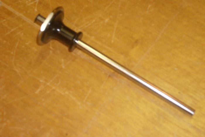

- Beiträge: 1681
Ich hab´s getan *MIT BILD*
[In Antwort auf #135774]
also ich habe mein Streichmaß mal eben auf meine Langbandschleifmaschine gehalten. Hat gut geklappt. ich muß jetzt nur noch ein bischen nachschleifen fein und von Hand. Ich habe mich für 1 Abflachung entschieden, gegenüber der Stellschraube, da ich das Streichmaß rechts und links Stellschraube greife und iich es so gleich in der richtigen Position habe.

- Beiträge: 1457
Habs getan und ärgere mich! ... *BILD*
... dass ichs nicht schon viel früher getan hab :-)))
Klasse Idee, Johannes. Jetzt mag ich das Werkzeug noch lieber. Bei der Gelegenheit hab ich ihm etwas Pflege zukommen lassen (Blatt geschärft, gereinigt etc.). Dabei stellte sich heraus, dass die Schraube für das Schneidrad nicht mehr vollständig angezogen werden konnte, weil irgendwann mal etwas Schmutz ins Gewindeloch geriet, als das Schneidrad demontiert war. Mit einem kleinen Nagel konnte ich den lockern und rauspfriemeln. Jetzt blockiert das Schneidrad wieder, wenn die Schraube angezogen ist.
Vielen Dank, Johannes.
