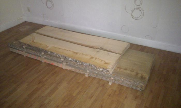

In diesem Jahr habe ich jetzt schon ein paar Kurse bei Heiko Rech mitgemacht, einen Werktisch und einige Werkzeuge besort und nun soll es endlich richtig los gehen. Dafür habe ich mir letzte Woche ein bischen Esche besorgt.
Daraus sollen in nächster Zeit zwei Sägebänke nach dem Vorbild von Jim Tolpin werden.
In den nächsten Tagen will ich erstmal die Holzfeuchte bestimmen. Da das Holz beim Händler nicht in einer Halle gelagert war, befürchte ich, dass es noch zu feucht ist. Aber eigentlich habe ich keine Lust mehr, lange zu warten.

Schönes Holz hast du dir ausgesucht, liegt das bei dir im Wohnzimmer? Zum Start Dinge für die Werkstatt zu bauen finde ich eine gute Idee. Hast du schon etwas an Werkzeug? Lass dir gesagt sein, dass wird immer mehr :-)

Da haben wir ja eine ähnliche Konstellation, mit Maschinenbau hatte ich auch zu tun, ich finde, für den Anfang hast Du dir eine gute Arbeit ausgesucht, sollte die Restfeuchte noch etwas hoch sein, Du hast ja keine große Flächen die sich arg verziehen könnten.

Esche ist sicher ein gutes Material für Dein Vorhaben. Ich selber habe auch mal Böcke aus Esche
gebaut. Mach Dir wegen der Holzfeuchte bei diesem Projekt keine Gedanken. Da wird sich nichts
mehr verziehen.

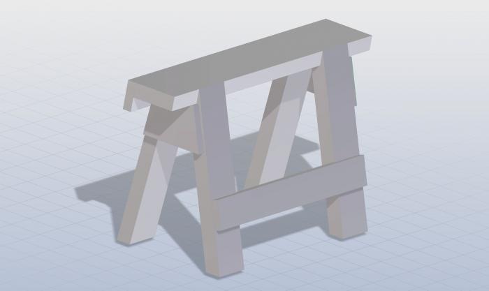

Auf der Skizze sieht der Sägebock relativ klobig aus. Ist das so gewollt? Um evtl. mehr Eigengewicht zu bekommen?
Dirk
keno
Beiträge: 33
Registriert: Sa 8. Dez 2018, 14:58
Re: Erstes Projekt
Beitrag von keno »
Hallo Dirk,
Matthias baut ja Sägebänke - die sind so ausgelegt, dass man mit dem Knie das (mit der Handsäge) zu sägende Werkstück fixiert. Deswegen sind sie nur um die 50cm hoch und Stabil gebaut, da sie ja nicht nur das Werkstück, sondern auch den Werkenden tragen müssen. Das erklärt vielleicht die Proportionen :-).

Hallo Dirk,
wie Keno ja schon geschrieben hat, sind die Bänke recht niedrig. Geplant sind zur Zeit 58cm. Im Original sind sie aus 2" x 6" (also ca. 5cm x 15cm) Konstruktionsholz, also z.B. Fichte oder was man in Nordamerika als Konstruktionsholz verwendet. Da ich aus Esche bauen werde, könnte ich den Querschnitt auch verringern. Ich habe 52mm dickes Ausgangsmaterial. Mal schauen, wieviel nach dem aushobeln noch übrig ist :-)
Matthias
Dirk Boehmer
Beiträge: 2638
Re: Erstes Projekt
Beitrag von Dirk Boehmer »
danke für die beiden Antworten, jetzt wird es mir schon klarer...
Dirk

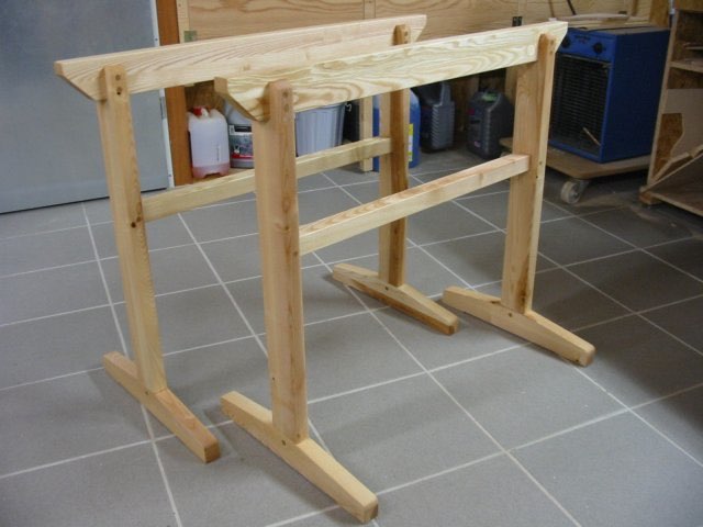

Wäre es nicht aber schlimmer, wenn die Sägebank zu hoch wäre, daß man mit dem einen Fuß nicht vernünftig stehen und mit dem anderen Knie das Wekstück fixieren kann?
Habe mir mal dieses Modell
http://villagecarpenter.blogspot.de/2009/09/ironic-saw-bench.html
aus aufgedoppeltem Fichten Leimholz (Baumarkt, sic) zusammengenagelt. Da das Teil auch als Beistelltisch zum Grillen und für diverse "Versuche" unseres 4-jährigen herhalten muß, ich da schon mehrfach unachtsam reingesägt habe ... bin ich froh a) kein schönes Holz benutzt und b) nicht allzuviel Zeit investiert zu haben.
