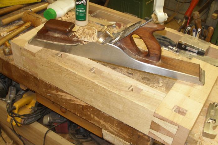

Meine Lieblings-Rauhbank *MIT BILD*
Beitrag von Gerd Fritsche »
Hallo Christoph und Friedrich,
ich habe einige Rauhbänke, eine alte Ulmia mit Pockholzsohle von meinem Vater, eine Stanley No. 8, zwei No. 7 von Keen Kutter und Stanley. Für ganz groben Abtrag nehme ich die Ulmia, aber für feines Abrichten, wie bei der Hinterzwinge meiner neuen Hobelbank, geht nicht über meine eigene Rauhbank. Sie ist 22,5 Inch lang, hat ein 2 1/2" Messer und wiegt ca. 6 kg. Nachschleifen ist nur sehr selten erforderlich und das geht sehr schnell, da ich die Fase mit einem 25° Hohlschliff versehen habe und nur die Micro Fase mit 30° abziehe. Die Spiegelseite wird so gut wie nie nachgearbeitet.
Gerd.
Da kann ich nicht mithalten... *MIT BILD*

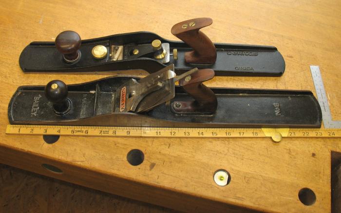

Ich möchte hier nur noch nachschieben, warum für mich eine Bailey #8 besser ist als eine #7. Hier meine beiden Raubänke:
Hinten zum vergleich die Veritas(für die feineren Arbeiten), die ja genauso lang ist wie eine #7.. Die #8 ist etwa 50mm länger . Vor allem ist sie aber erheblich breiter. Sie fühlt sich an wie tiefergelegt, dagegen wirkt eine 7er schmal und kippelig. Ich hatte deswegen meine 7er, nachdem ich die 8er hatte, nicht mehr benutzt. Ich erinnere mich, mal eine Clifton #7 in der Hand gehabt zu haben, die war sehr schwer aber fühlte sich auch so an als ob der Schwerpunkt ziemlich hoch war. Übrigens habe ich - eben mal nachgemessen- das Hock- Eisen in der 8er inzwischen fast 3cm kürzer geschärft, in 11 Jahren. Ein Neues ist schon da.
