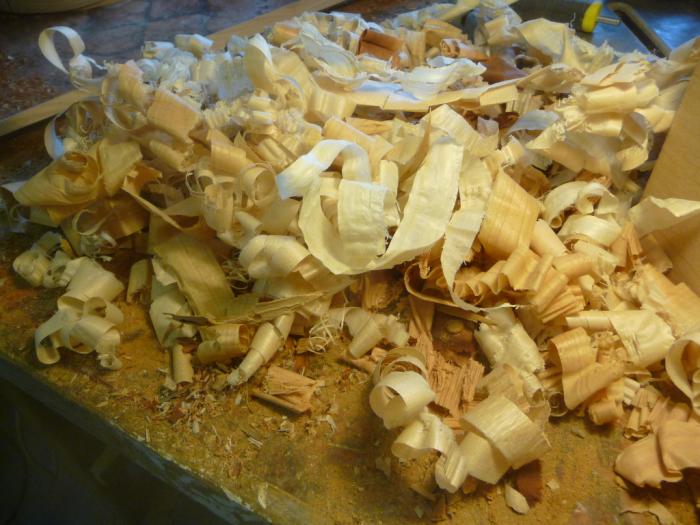

Der Hobel zusammen mit ersten Spänen, was mir besonders gefiel, vom Zwetschgenholz ein Span über die Stirnseite, auf dem Bild unten zu sehen, hauchdünn, fast durchsichtig und die Fläche am Holz ohne Tadel.
Bild 1

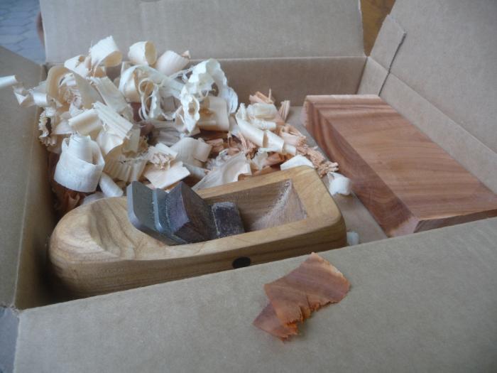

Lange beschäftigte ich mich mit einem Birnenbrett, etwa 1m lang, es hatte die Eigenart bis zur Mitte jeweils fallende Fasern zu haben, die zweite Hälfte steigende, hier wollte es mir nicht gelingen durchgehend eine gute Fläche hinzu bekommen,bei fallenden Fasern ergab sich eine bessere Fläche, da machte ich wohl noch was falsch.
Gerd sah sich auch Bilder meiner Späne an, die ich ihm zuschickte, er meinte ich solle den Span noch dünner einstellen, was mich nach einigen Versuchen auch gelang, wie Gerd sagte, sollte die Spanabnahme nur im mittleren Bereich der Schneide stattfinden.
Bild 2

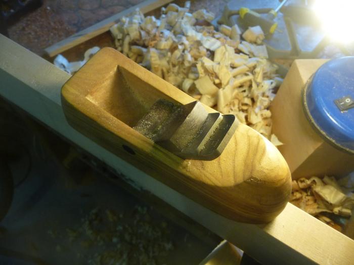

Auf diese Weise kam einiges an Späne zusammen.
Bild 3
