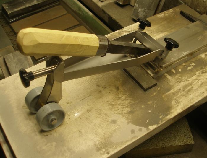

ich bekam eine Anfrage, ob es möglich ist mit der Schleifhilfe auch Locheisen, die ja einen sehr hohen Querschnitt haben, zu schleifen. Mit einer Zusatz Brücke, die ca. 15 mm längere Schrauben hat, geht es. Das Locheisen hat eine Querschnitt von 16 x 16 mm.
Es gibt zwei Möglichkeiten:
1. eine zusätzliche Brücke mit längeren Schrauben oder
2. zwei Hülsen und die Brücke immer mit den langen Schrauben ausrüsten.
Was findet Ihr besser.
Gerd.

Mann bist Du schnell, Gerd!
Ich dachte, Du segelst (und badest) im Bodensee, statt dessen werkelst Du, um eine taufrische Anregung umzusetzen.
Deine Frage kann ich so nicht ohne weiteres beantworten. Wenn die längeren Schrauben den Betrieb mit normalen Beiteln und Hobeleisen nicht beeinträchtigen (aber wirklich überhaupt nicht!), geht eine Lösung mit langen Schrauben und zweigeteilten Hülsen. Wenn das nicht gewährleistet ist, sollte ein 2. Satz Schrauben und Hülsen beigefügt werden, weil gefühlte 99% aller Anwdendungen dünnere Eisen betreffen und nur 1% die dicken Locheisen.
Klöaus

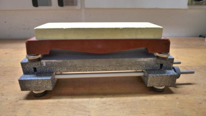

Halle Uwe,
kannst du mal erklären, wie du das mit den unterschiedlichen Schleifsteinen machst?
Meine Schleifsteine sind auf Haltern. Diese werden auf die entsprechende Höhe einjustiert, damit ich nicht bei unterschiedlichen Schleifsteinen an der Schleifhilfe nachstellen muss. Einmal eingestellt kann ich so z.B. einen Satz Stemmeisen, mit allen Schleifsteinen schleifen, ohne weitere Einstellungen vorzunehmen. Das abrichten der Schleifsteine, während des Schleifens, stelle ich aber nicht nach.
Nachdem ich einen Schleifstein mit Sockel justierbar gemacht habe, werde ich auch keine mehr ohne Sockel kaufen.
Der Schleifstein für die Microfase ist tiefer als die anderen.
Beste Grüße
Jürgen

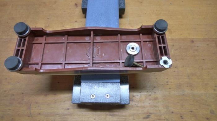

Die zacken der M6 Einschlagmuttern sind abgesägt, das Loch im Halter etwas tiefer gebohrt und dann eingeklebt.

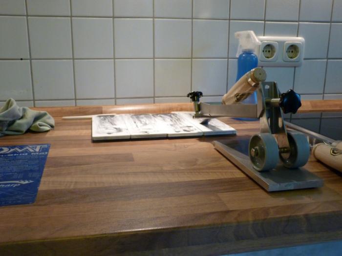

Hallo Jürgen,
hier ein Beispiel wie ich die Mikrophase anziehe. Ich lege bei dem 8000er Stein zum Schluss den Abrichtblock unter die Schleifhilfe und erhöhe damit klar definiert den Winkel um ein paar Grad. Wenn ich Uwe richtig verstanden habe, legt er ein Stück Siebdruckplatte unter die Rollen.
Wenn du die unterschiedlichen Höhen der Steine über die Halter ausgeglichen hast und du alle Steine nach einander nutzen kannst, ohne den Winkel neu einstellen zu müssen, dann ist das so sehr praktisch.
Beiträge: 1349
Genauso, nur aus Siebdruckplatte .....
.... hergestellt. Das Material ist unempfindlich und kann auch mal etwas Wasser ab, wenn es danach sofort wieder getrocknet wird,
