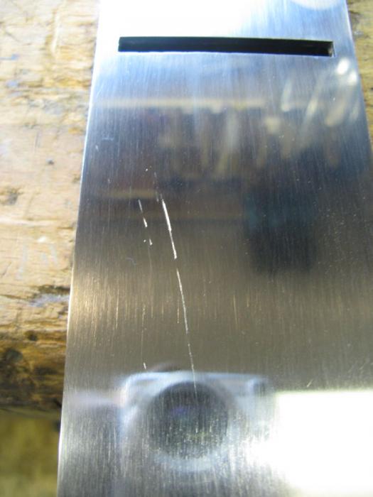

Was bewirkt eine Scharte in der Hobelsohle, wenn sie mitten auf der Sohle ist. Hier ein Bild zur Verdeutlichung:
Die Sohle wurde bereits mit diversen Schleifpapieren und Politurpaste bearbeitet. Es ist der jetzige Istzustand.

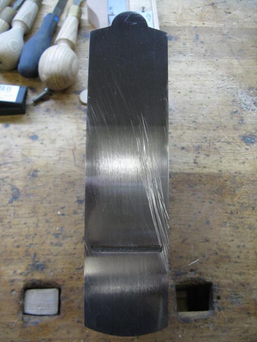

Das war der Ursprung. Der Grund war ein Bearbeitungsfehler und eine Schraube hat sich mit 0,3mm gerächt.
Würde diese Scharte auf dem ersten Bild eine Auswirkung auf die zu putzende Holzoberfläche haben?

Das ist hässlich. Aber auch diese tiefen Riefen können nur eine Auswirkung auf das Werkstück haben, wenn irgendwas gegenüber der Fläche vorsteht. Wenn Du die Sohle überschleifst und alle aufgeworfenen Grate (neben den Riefen, irgendwo muss das verdrängte Material ja hin) entfernst, kann nichts mehr passieren. Denke dran: Hobel mit genuteter Sohle (mit breiten, tiefen Rillen!) funktionieren auch, und zwar sehr gut.

das ist bitter. Aber nur visuell, wie ich meine. Der verbliebene Kratzer würde sich auf das Hobelergebnis nur dann negativ auswirken, wenn er scharfkantig wäre und ein Grat oder so was ähnliches die Oberfläche des Werkstücks treffen könnte. Bei Deinem Hobel kann man das aber wahrscheinlich ausschließen wenn man bedenkt, wie Du die Sohle nach der Beschädigung geschliffen und poliert hast. Wenn er nicht richtig funktioniert, ist das sicher nicht auf den Kratzer zurückzuführen, denke ich.

auch wenn Du hier
http://holzpassion.blogspot.de/2013/07/missgeschick.html
schreibst, dass die Scharte noch rausschleifen willst, ich würde das erstmal lassen.
Ich kann mir nicht vorstellen, dass man das merkt oder sieht. Schon gar nicht im Ergebnis.
Wenn es das Eisen getroffen hätte, hättest Du das schneller gemerkt:
Ein Ausbruch im Eisen hinterlässt eine erhabene Linie auf dem Brett.
Woher ich das weiß? Sag ich nicht.

das vorher - nachher Bild ist schon sehr gut. Die meisten Riefen sind doch gar nicht mehr zu erkennen.
Bei meiner Rauhbank habe ich auf der Sohle auch eine kleine Riefe, die hat keine Auswirkung auf das Hobelergebnis.

der Hobel funktioniert wieder sehr gut, trotz Scharte. So werde ich Euren Rat befolgen und hab nun einen mit ner Macke!
