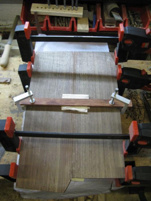

Beiträge: 1325
Re: das fügen zweier eichenbrettle *MIT BILD*
[In Antwort auf #134770]
Hallo Daniel,
wie Johannes schon schrieb, sind mit wenig Druck und Leim die sauber gefügten Kanten verleimbar. Hier eine Sequenz von Caspar Labarre, beginnend bei 4:18, http://www.youtube.com/watch?v=LJsS5ZzeMyE . So habe ich es auch schon probiert und es es hat gut geklappt.
Hier noch ein Bild von meinem letzten Projekt von der Füllung. Die Schlussbearbeitung habe ich mit der Ziehklinge gemacht.
Herzliche Grüße und viel Spaß mit Deinem neuen Rhytmusinstrument
Michael Winkler
