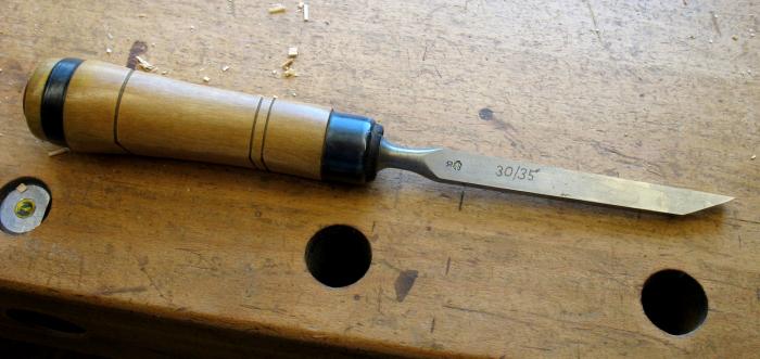

Was Die "Verschandelung" meiner Stecheisen mit dem Elektroschreiber angeht:
Zur Erläuterung für alle, die noch nicht in meiner Werkstatt waren: Ich habe an meinen Eisen (je nach Verwendung) unterschiedliche Winkel für Fase, Mikrofase, bei Hobeleisen auch 2. Fase, und das ist auf dem Eisen vermerkt damit ich beim Schärfen nicht lange suchen muss. Bei den Sägen sind die Daten auf einem dazugehörigen Blatt notiert und abgelegt. Übrigens hatten die Hefte dieser Lochbeitel (Kirschen) im Originalzustand eine Lackierung, die wirklich eine Zumutung war.
Sicher wird der Handelswert meiner Eisen dadurch veringert, aber wie oben erklärt, spielt das für mich keine Rolle. Mit "Brücken abreissen" würde ich das nicht bezeichen.
