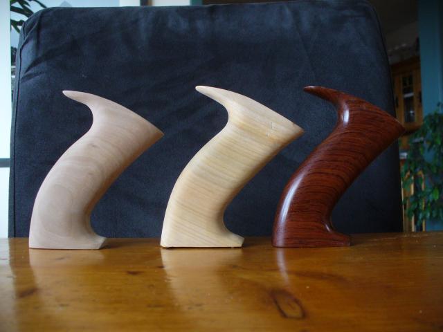

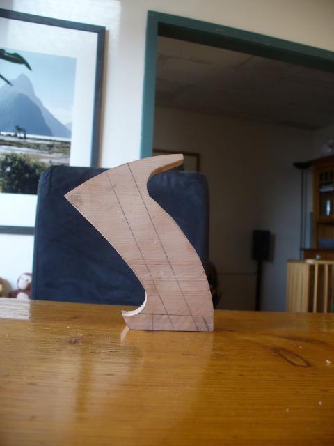

Als Einstandsprojekt auf der neuen Bank habe ich mir nach der Vorlage von Klaus zwei Hobelgriffe für den Jack und die Rauhbank von Veritas angefertigt. Den Vorteil seines Griffs habe ich beim Ausprobieren als deutliche Verbesserung des Hobels empfunden. Da Klaus am Wochenende in meiner Werkstatt mit seinem Hammerstiel zu Gast war, habe ich die Gunst der Stunde genutzt und mir von ihm nebenbei erklären lassen, wie man einen Hobelgriff baut.

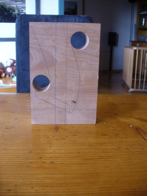

Zunächst wird die Zeichnung auf ein Brettchen übertragen, so dass die Brettkanten senkrecht zu den Bohrungen stehen:

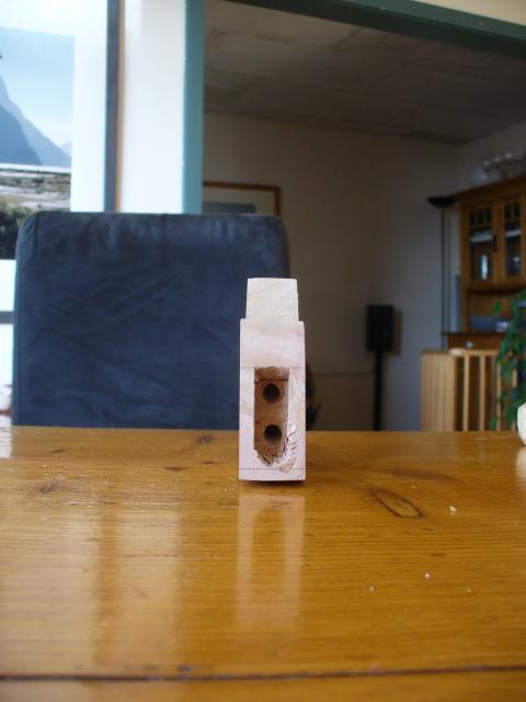

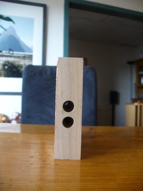

Nach dem Ausbohren der Rundungen wird die Bohrung für die Haltestangen und -schrauben von oben und unten vorgenommen.
Dann wird die Kontur versäubert..
und der Sitz eingepasst.

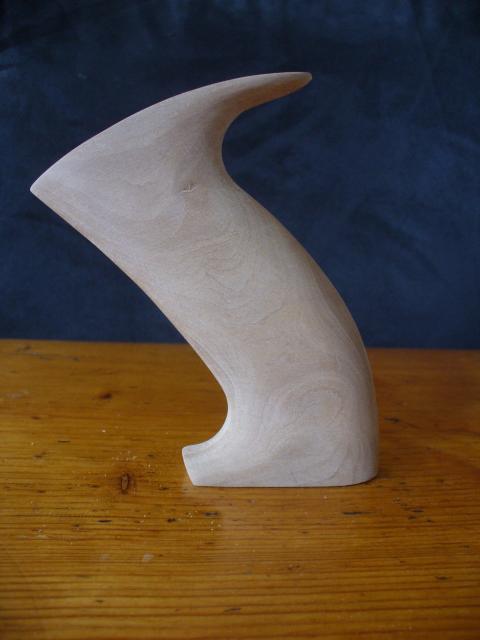

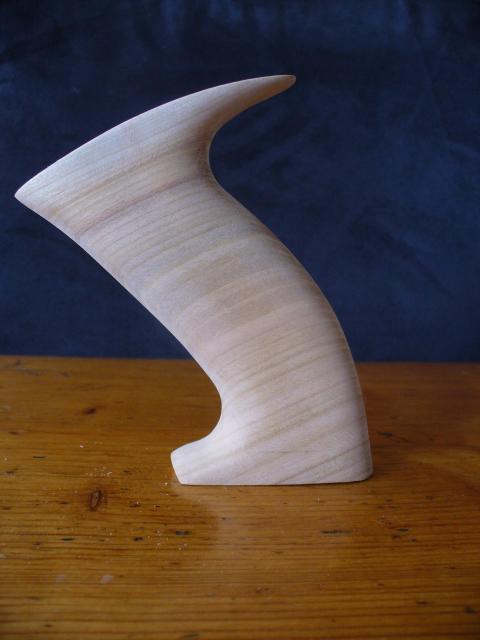

Nach dem Feilen und Schleifen sieht das ganze so aus in Kirsche...
...und so in Apfel:
Hier die beiden Griffe zusammen mit Klaus Original in Bubinga:
Wer sich jetzt über die unterschiedlichen Brettchen wundert: Die Fotos habe ich hinterher aufgenommen. Ursprünglich habe ich fünf Brettchen angefertigt, die jetzt in unterschiedlichen Fertigungsstadien sind. Es folgt auf jeden Fall noch ein Griff in Birnbaum.
Viele Grüße und Danke fürs Anschauen
Wolfgang

Hallo Wolfgang,
da hast Du einen sehr guten Lehrmeister an Deiner Seite. Die Ergebnisse sind sehr ansprechend und ich bin mir unsicher, welchen Griff ich bevorzugen würde. Den gleichmässigeren Kirsch- oder dem wilderen Apfelgriff. Beide sind sehr schön geworden. Täuscht es, oder sind Deine Griffe stärker als Klaus seiner? Nun bin ich auf das Finish und die Birne gespannt. Viel Freude bei den Arbeiten und am Wochenende viel Erfolg,

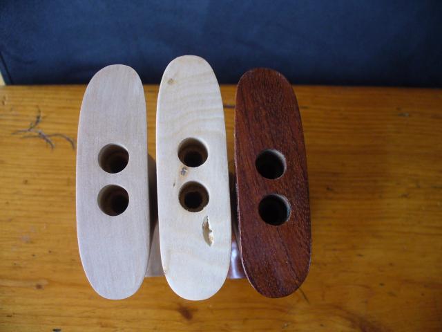

Danke für Eure Beiträge. Es freut mich, dass Euch die Werkstücke gefallen. Der Griff von Klaus ist in der Tat etwas schlanker und im Querschnitt eher oval. Bei meinen Griffen sitzt der "Buckel" etwas höher, was mir gut gefällt. Die Querschnitte möchte ich beim nächsten Versuch auch eher in Richtung schlankes Oval als "Rechteck mit abgerundeten Ecken" formen. Das ist beim Apfel schon etwas besser gelungen als bei der Kirsche, aber beim nächsten Mal soll das Ergebnis noch etwas weniger massiv werden.

wenn Du das willst, solltest Du bei der ersten Fase beherzter zur Tat schreiten. Für Klaus' Querschnitt, den ich auch sehr mag, muss man eine erstaunlich große Fase anraspeln:
Eher noch größer, als auf dem Bild.

Werkstattmiete, hoho, das war schon ein vergnügliches Schaffen am Wochenende. Und das ist ein tolles Angebot, dann kann ich meine Griffe ja bald behandeln, vielen Dank. Deinen Hinweis auf die breitere Fase, Pedder hatte ich schon versucht umzusetzen - aber da muss ich wohl noch mehr wegnehmen. Ich hatte mir gedacht: 25 Grad Fase und solange feilen, bis in der Mitte (von der Dicke des Brettchens) ein Drittel stehen bleibt. Ich gehe jetzt mal auf ein Viertel und versuche, auf der Innenseite - also gegenüber vom Buckel - eine ganz leichte Aushöhlung anzulegen (hoffentlich, ohne in den Stangenkanal einzubrechen).
Beim Kirsch-Griff gibt es noch ein großes Loch zu füllen: Hier ist doch tatsächlich auf der Kopfseite ein veritabler Käferfraß, der mir weder bei der Auswahl noch beim Abrichten des Brettchens aufgefallen ist (siehe Bild). Vielleicht geht das ja mit Nass-Einschleifen.
