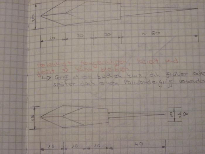

Bernd Zimmermann
Beiträge: 246
Re: Anreißmesser herstellen *MIT BILD*
Hallo Norbert,
mit "Angel" meinte ich ein schmales, langes, spitzwinkliges Dreieck, das ich hinter der Schneide angefeilt hatte und welches dann in das Heft gesteckt wurde (wie bei einer Feile).
Aber da ein Bild mehr sagt als tausend Worte hier eines aus meinem "Werkstattbüchle" mit meiner damaligen "Konstruktionszeichnung".
Wobei Deine Idee mit zwei Halbschalen, in welche die Klinge eingelegt wird sicherlich die elegantere Lösung ist.

Hallo Bernd,
gut das Du nochmal ein Bild geschickt hast. Jetzt kann ich mir das vorstellen und kann meine Klinge auch noch verbessern. Auf die Idee nach dem Fasenanschliff hinter der Schneide eine Verjüngung des Eisens vorzunehmen war ich gar nicht gekommen. Aber damit beseitige ich auch gleich die Macken die durch
die weggeschliffenen Sägezähne vorhanden waren. Danke nochmal.

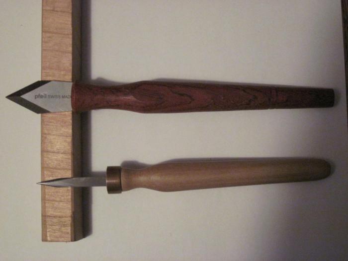

Bernd Zimmermann
Beiträge: 246
Hallo Norbert,
gerne geschehen, dazu ist dieses Forum da. Und es freut mich, wenn ich ab und zu eine Kleinigkeit von dem was ich in diesem Forum schon alles gelernt habe zurückgeben kann.
Aber anbei nochmal ein Bild. Denn natürlich hat Pedder recht, daß man für längere, gröbere Anriße ein anderes Messer braucht. Deshalb habe ich für´s "Grobe" ein Schweizer Anreißmesser (50-Grad Spitze, 30-Grad Schneiden, oben im Bild) und für´s "Feine" mein Eigenbauanreißmesser (unten im Bild)

Norbert Becker
Beiträge: 83
Beitrag von Norbert Becker »
[In Antwort auf #133989]
danke für die Info und die Bilder. Sehr schöne Anreißmesser hast Du da bekommen. Die Klingenbreite würde mich nochmal interessieren. Mein Messer erfüllt zwar seinen Zweck; dadurch dass ich Sägezähne weggeschliffen habe, fehlte mir aber etwas Breite um die Schneide nach hinten schöner fortlaufen zu lassen. Ich hätte große Lust eine bessere Klinge herzustellen. Die Frage ist nur aus welchem Ausgangsmaterial und wo hernehmen? Vor allem sollte das Material ja auch günstig sein. Sonst kann man sich ja auch gleich ein fertiges Messer kaufen. Ich werde vorerst meine Werkstatt nach Flacheisen durchforsten.
