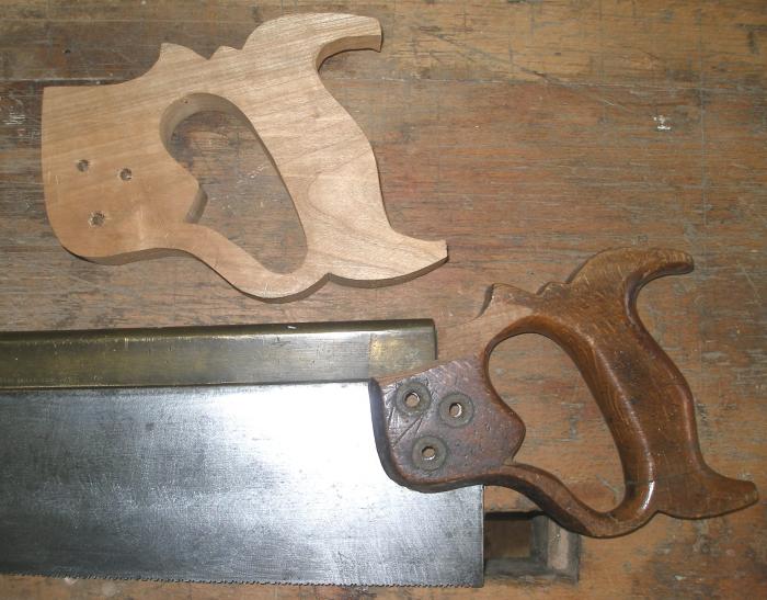

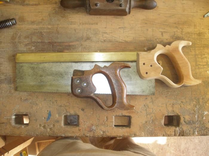

ich habe eine alte Zapfensäge, bei der ist der Griff ausgebrochen. Er war schon vorher mehrmals geleimt und da ich für den Schreibtisch meiner Frau ein gezapftes Untergestell machen soll, ist die Säge dran.
zuerst habe ich den Griff ausgesägt und die Löcher für die Schrauben gebohrt.
Der Schlitz für das Sägeblatt ist mit einer von Pedder geschärften Säge gesägt.
Mit raspeln und feilen gerundet sieht er schon ganz ordentlich aus.

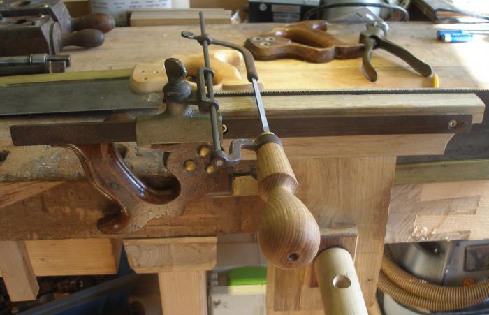

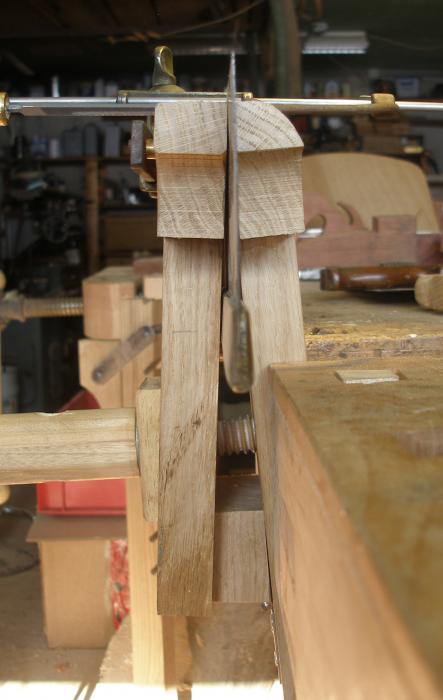

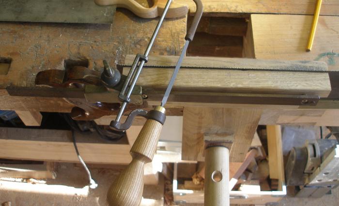

Ich habe eine alte Sägenfeilenführung und dafür habe ich eine Sägekluppe mit einer Holzschraube als Spannelement gesägt und gezapft und die Führungsschiene an die Kluppe geschraubt.
Die Säge hat eine Zahnteilung von 14TPI
Danach geht es ans Feilen.
Für die Feilvorrichtung hat mir Uwe einen Griff gedrechselt. Die Feilvorrichtung ist universell einzustellen. Die Feile lässt sich in der Führung drehen und in jedem Winkel fixieren.

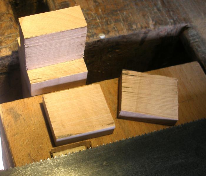

Für's erste bin ich mit dem Reultat zufrieden, zapfen geht ja schon mal.
und so schlecht sehen die Zähne ja auch nicht aus.

schöne Säge(n) und schöne Zähne. Lohnt die Feilhalterung?

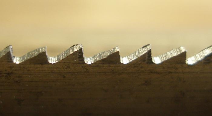

Ich habe da nur eine Frage zu den Zähnen. Auf dem siebenten Foto ist zu sehen, dass die Feile schräg steht, man würde also eine Bezahnung zum Quersägen vermuten, die Detailaufnahme zeigt aber Zähne für Längsschnitte. Ist das eine Foto vielleicht nur zur Demonstration der Einstellmöglichkeit der Sägehilfe gemacht worden?
Wenn ja, wurde die Säge auch zum Quersägen an diesem Zapfen benutzt? Wie machte sie sich dabei? Ich habe die Erfahrung mit einer Feinsäge gemacht, dass sie im richtig scharfen Zustand auch problemlos quer zur faser sägt.
Vielleicht noch eines, ist es an den Zähnen Schmutz, oder hast Du mit der Schränkzange etwas übertrieben und nach dem Schränken nicht noch mal "drübergefeilt"?

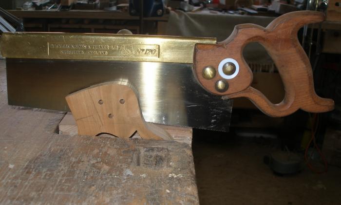

Die Säge ist eine Spears&Jackson Tenon Saw, im bei dict.cc Internet wird das mit Zapfensäge übersetzt.
Bei den englischen Sägebauern kann man häufig schon an der Griffform erkennen wer der Hersteller ist, und diese Schnörkel gehörnen zu Spears Jackson aus Sheffield.
Ich habe als Griffholz Kirsche gewählt, dieses Brett habe ich immer(sägerauh) für Buche gehalten.
Bei der Schränkung habe ich einen zu schmalen Stössel in die Schränkzange eingebaut, daher die Abdrücke. Ich habe aber natürlich, nach dem Schränken, nachgefeilt.
Ich finde es, als Anfänger, sehr hilfreich mit der Feilführung zu arbeiten, damit werden die Zähne schön gleichmässig. Pedder braucht natürlich solche Hilfsmittel nicht.
Die Säge ist "rip" gefeilt, die Schrägstellung der Feilführung zeigt nur die Verstellmöglichkeiten.
