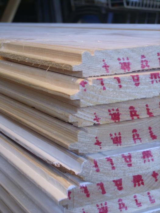

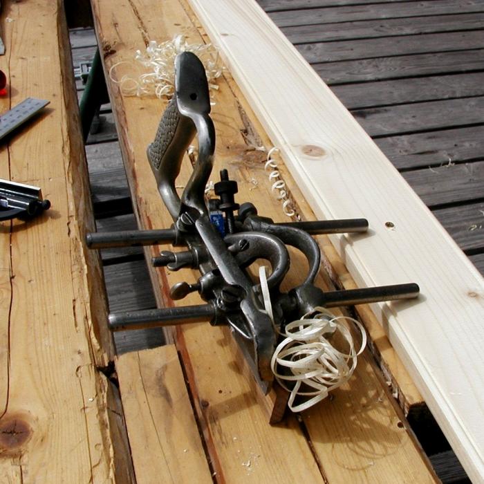

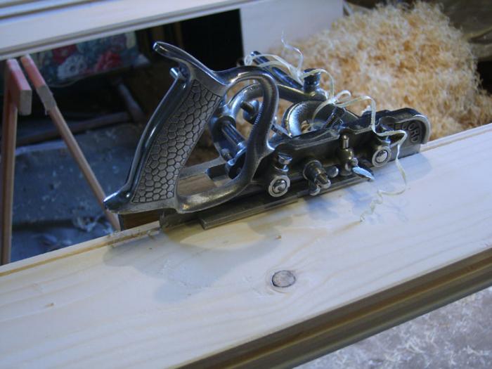

In der vergangenen Woche hatte ich Urlaub und endlich Gelegenheit meinen Record 050 mal richtig zu testen. Für eine Wandverkleidung (innen) hatte ich einfache Rauhspund-Bretter, weiß lackiert, vorgesehen, die ich auch schon eine ganze Weile liegen hatte. Zwischenzeitlich war mir der Kombihobel über den Weg gelaufen und nun dachte ich so ein Stabprofil ist auch was feines. Da meine Hobelbank für die 2,70m-Bretter zu kurz ist, habe ich aus zwei Workmates und einem Führungsbrett folgendes zusammengestellt: (Ich hoffe, das mit den Photos klappt.)
Und dann begann der Record-Marathon

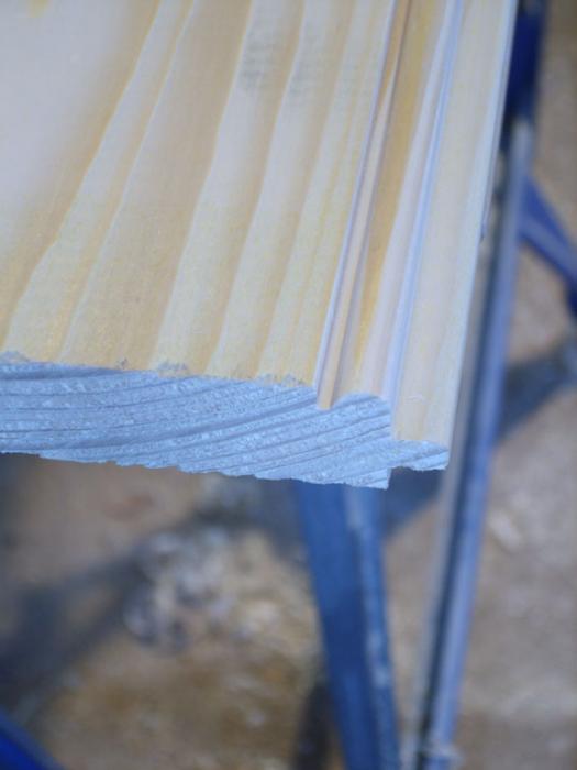

Mit dem Ergebnis bin ich durchaus zufrieden, obwohl das Ausgangsmaterial nicht das beste war
Insgesamt waren es 48 Bretter von je 2,70m Länge (teilweise hatte ich die schon grundiert)
Über jedes Brett musste man durchschnittlich 16 mal mit dem Hobel ziehen, bis das Profil fertig war. Macht zusammen gut 2km Hobelstrecke und den gleichen Weg zurück.
Das beste dabei ist, dass es Spaß gemacht hat und ich es wieder tun würde.

Du hast einen sehr schönen Record 50, gut in Schuss scheint mir. Ich habe auch einen, aber einen weniger guten. Das Bild ist schon ein paar Jahre alt, da habe ich in meiner Waldhütte eine Wandleiste für Shaker Pegs gemacht. Ich würde heute einen Kratzstock dafür nehmen.
Was mich interessiert, weil ich das Werkzeug kenne: wie oft hast Du geschärft? 2 km Hobelstrecke sind ja nicht wenig. Und wie kamst Du mit ungünstigem Faserverlauf zurecht?

Bei schwierigem Faserverlauf, und den hatte ich recht häufig, gab es natürlich einige Ausrisse. Habe leider keine Bilder davon und jetzt ist schon Farbe drauf. Der Hobel hat ja bis auf die beiden "Kufen" keine Sohle, welche die Fasern niederhalten könnte. Bei meinen Brettern war das nicht so tragisch, da die weiß gestrichen werden und ich schlechtere Stellen einfach etwas spachtel und schleife. Sollten die Bretter keine Farbe bekommen, hätte ich eine bessere Qualität gewählt. Ich steh sowieso nicht so auf Äste. Einen Kratzstock habe ich noch nicht verwendet, aber schon ein paar Mal überlegt, mir einen zu bauen.
Von der Standzeit des Profileisens war ich sehr positiv überrascht. Das Holz ist aber auch recht weich und offenbar wenig abrassiv. Ich habe viermal geschärft, jeweils rasiermesserscharf. Eigentlich hatte ich mit wesentlich mehr gerechnet.
