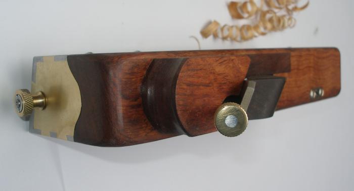

Ich habe mich mal wieder überreden lassen einen Grathobel und eine Gratsäge zu bauen.
Mit dem Stellrad wird das Messer vor und zurück gestellt.

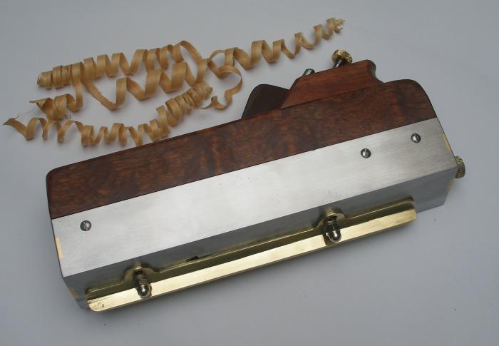

Bei dem Grathobel habe ich festgestellt, dass die "Locken", je härter das Holz ist, kleiner werden.

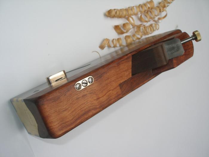

Das Messer wird über die Spindel vor und zurück und lateral verstellt,
der Anschlag wird über die hinten angebrachte Stellschraube eingestellt.

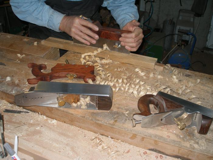

Ich habe den Hobel mit Eichen-, Kirschen- und Fichtenleisten ausprobiert und bin zufrieden.

den Mechanismus zum Einstellen des Anschlags habe ich so noch nie gesehen, erlaubt er es doch die Einstellung schnell und ohne jegliches Fluchen vorzunehmen. Ich bin begeistert. Zwei Fragen habe ich: Wie viel Grad misst der Grat? Und lässt sich das Vorritzmesser auch seitlich verstellen?

das Vorritzmesser lässt sich nur in der Tiefe vor und zurück verstellen. Die Hobelsohle hat einen Winkel von 75°.

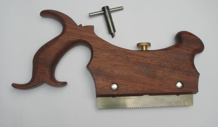

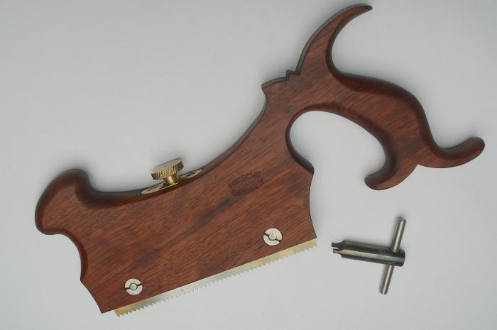

Wie hast du die Höhenverstellung bei der Gratsäge gelöst?

Aber warum feilst Du die Säge nicht crosscut?

Mich als Maschinenbauer interessiert natürlich die Funktion: Verrätst du uns, wie die Drehung an der Stellschraube in eine Parallelbewegung des Anschlages umgesetzt wird, und bleibt die Parallelität so gut, dass man danach einfach nur die Schrauben anzieht ohne weiteres Gefummel?

die Schrauben, mit denen der Anschlag fixiert wird, haben eine Schüsselweite wie der Schlitz in der Hobelsohle und sind dadurch gegen verdrehen gesichert.
