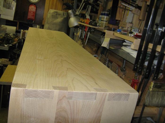

es ist vollbracht. Eine Eschenbank, komplett aus sägerauer Brettware gefertigt, ist fertig gebaut. Die Maße: Länge – 163 cm, Tiefe – 40,5 cm und Höhe – 49 cm. Materialstärke um die 30 mm. Der Bau erfolgte zu 95% mit Handwerkzeugen und viel Muskelkraft. Bauzeit mit allen Fehlern und Verbesserungen ca. 85 Stunden. Nun aber die Bilder:

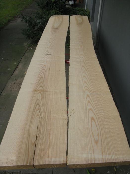

Die Bretter nach der der Lagerung zur Bearbeitung hervorgeholt

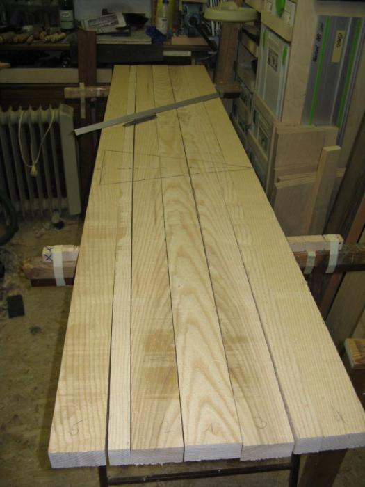

Die Lamellen sind gesägt und gefügt

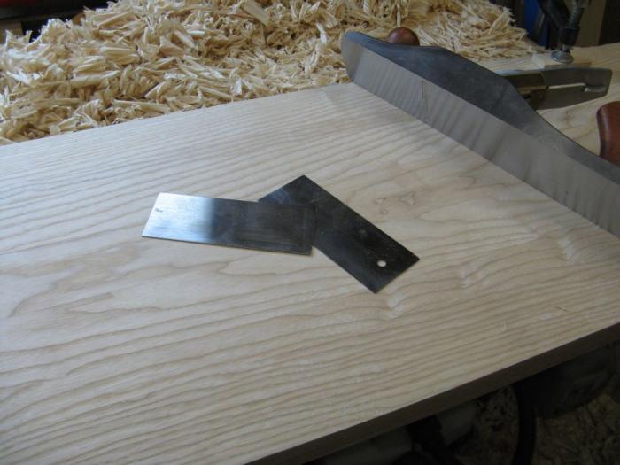

Diversen Hobel und zum Schluß die Ziehklinge ergibt eine glatte ebene Fläche

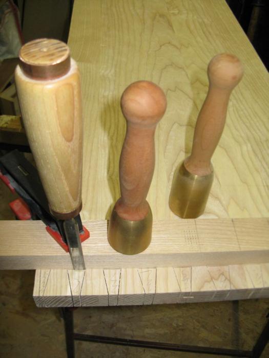

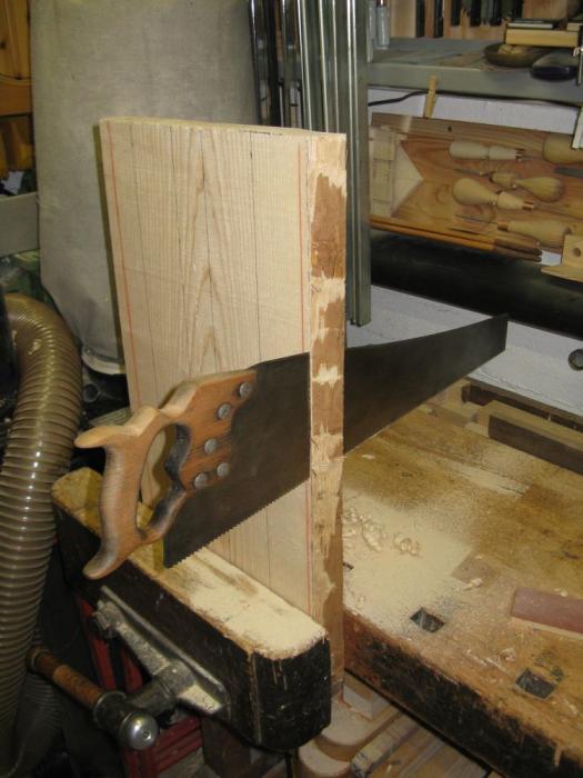

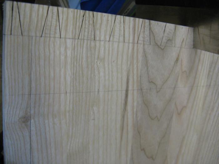

Die Säge schneidet die Schwalben und Zinken

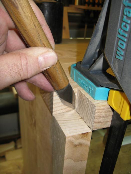

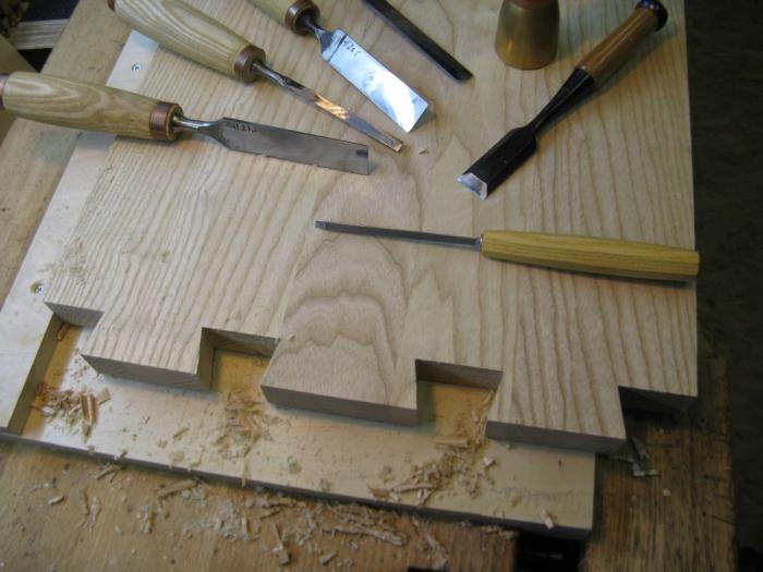

Mit dem Beitel werden diese dann gestemmt
Die ursprüngliche Teilung hat nicht gefallen, also mit neuer weiter
Die Teile werden angerissen

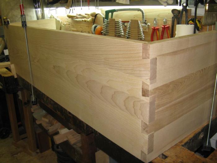

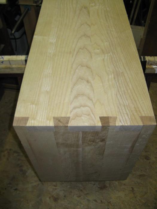

Die Verbindung steht

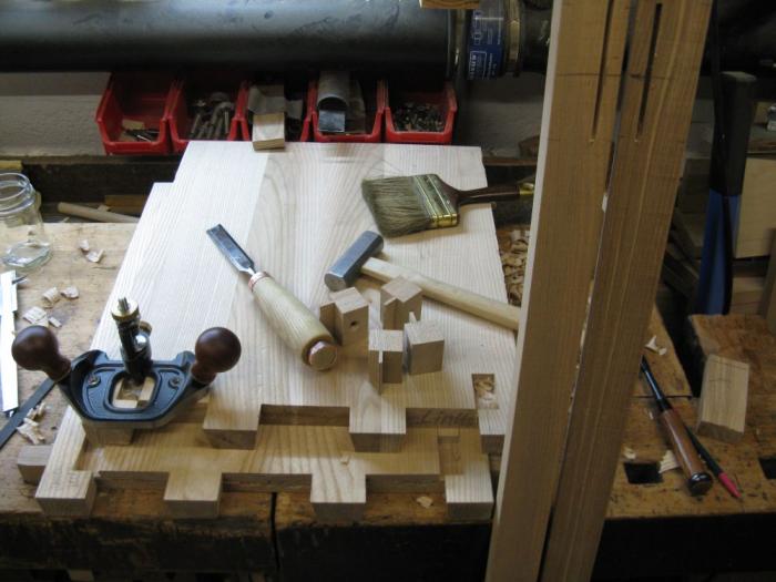

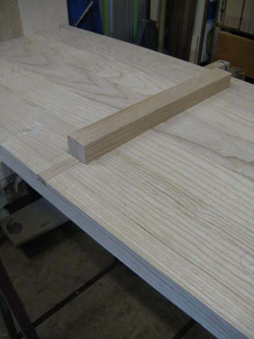

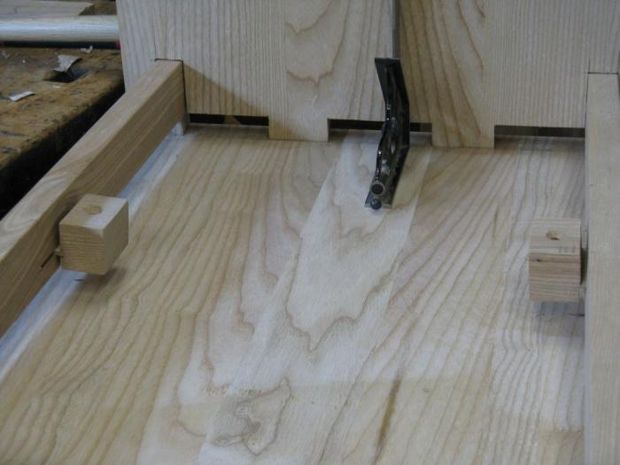

Auch die Gratleiste passt
Die Unterkonstruktion ist in Arbeit

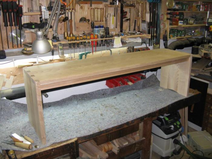

So sehen die Verbindungen zusammengesetzt aus.

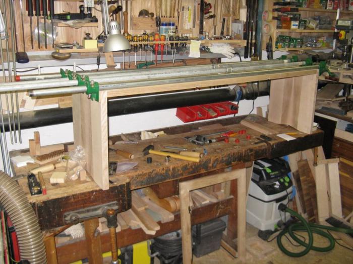

Die Zwingen zur Probe angelegt

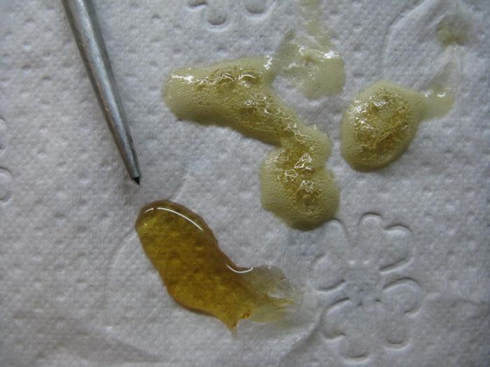

PUR Kleber während der Verarbeitung, links frisch, rechts nach 10 Minuten Reaktionszeit

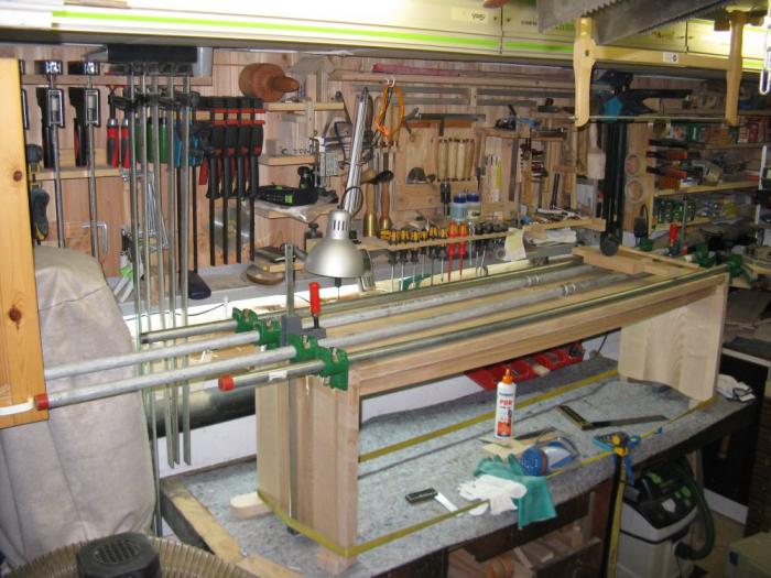

Und nun die Verklebung mit allen Zwingen und Hilfsmitteln
Das Ergebnis nach der Befreiung von Überständen und Klebestreifen

Zur Einteilung der Zinken kann ich Dir nur beipflichten, die ursprüngliche Einteilung war zu fein.

Das Eschenholz natur gefällt mir super. Und das Ausgangsmaterial war 1a, sofern einen der leichte Braunkern nicht stört. Ein sehr schönes gefladertes "Bild", von diesem Ausgangsmaterial hätte ich möglichst die ganze Breite verwendet. Also ohne mehrmaliges Auftrennen, und wenn, dann nur einmal in der Mitte zum "sparsameren" Hobeln und dann so wieder verleimt. Da Du die Eckverbindung gezinkt hast (auch sehr schön, die breitere Austeilung gefällt mir ebenfalls besser, aber immerhin noch mit Zinken, die ihren Namen noch verdienen), ist eine optimale Flächensicherung ja vorhanden.

Die Gratleiste hat du gefräst oder ist die auch Handarbeit?

Was mich gewundert hat, ist, dass Du bei Zinken den Abfall offenbar "ins Volle" wegstemmst, da kann man mit einer Laubsäge einige Arbeit (und Gefahr von Absplitterungen) vermeiden. Aber nochmal: Ein schönes Teil!

noch schöner wäre die Bank, wenn Uwe nur die zwei Bretter verleimt hätte. Denn er hat konstruktiv alles richtig gemacht, das Holzbild wäre schöner und es er hätte sich eine Menge Arbeit eingespart.
