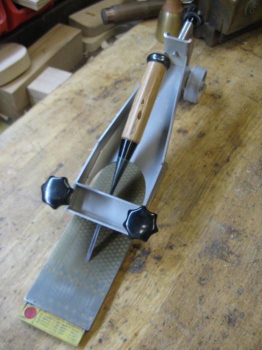

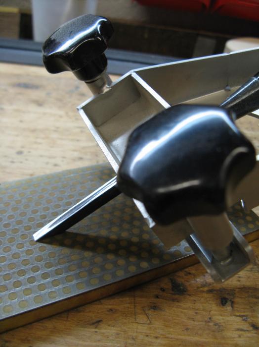

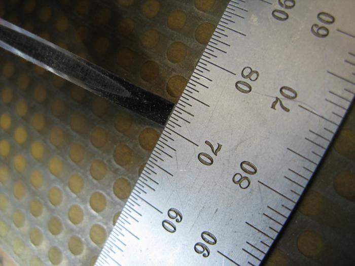

Beiträge: 1349

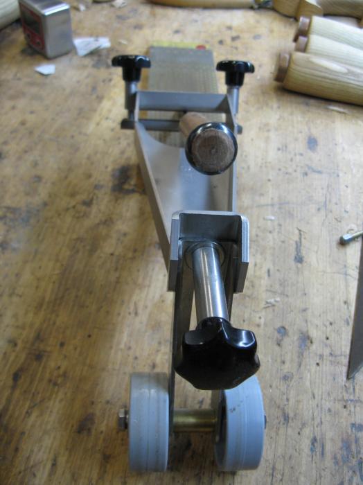

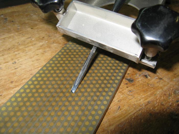

Re: Frage zum Schärfen von kleinen Beiteln *MIT BILD*
Hallo Christoph,

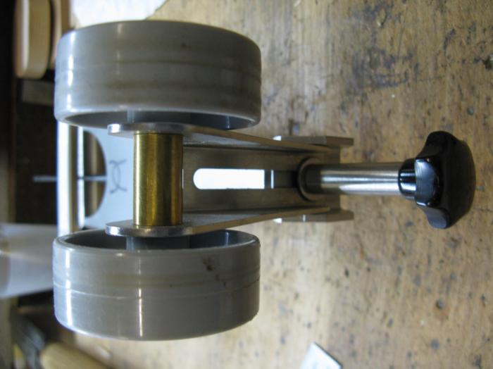

hier eine Möglichkeit, mit einem Hilfsmittel gerade diese Schwierigkeit gut zu meistern. Vorweg möchte ich erwähnen, dass die Veritas MK.II auch gute Dienste geleistet hat, aber die Schleifhilfe von Gerd Fritsche ist einfach genial. Mit der Ergänzung des zweiten Rades steht die Schleifhilfe bombenfest und schmalste Werkzeuge sind einfach zu schärfen. Da ein Bild mehr als tausend Worte sagt, hier die Fotos:
Dieses ist keine Werbung, sondern aus der Überzeugung entstanden, ein sehr gutes Werkzeug im Gebrauch zu haben. Die Bilder sind nicht während des Schärfvorganges entstanden, sondern es wurde nur die Funktion dargestellt.

vielen Dank für deine Bilder. Gerd hat sich auch schon die Mühe gemacht und mir einen Link geschickt. Die Idee mit dem 2. Rad ist gut, dann hat man eine Dreipunktauflage. Danke für den Tipp und die Empfehlung. Bei der Schleifhilfe von Gerd kann man den ganzen Schleifstein nutzen, das gefällt mir besser als die Variante von Veritas.

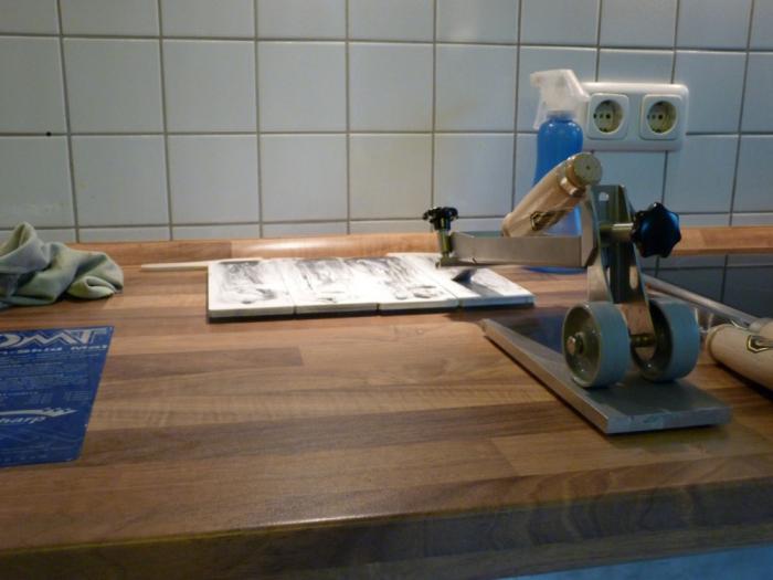

Schleifen mit Shaptonstein und Gerd F. Schleifhilf *MIT BILD*
Beitrag von Christoph M. »
[In Antwort auf #133363]

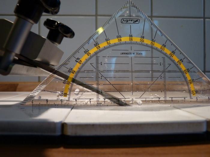

ich möchte euch zeigen wie ich beim Schleifen nun vorgehe. Etwas Luxus muss sein, es sind nun ein paar Shaptonsteine mit harter Bindung und eine Gerd Fritsche Schleifhilfe vorhanden. An dieser Stelle noch mal Danke an Gerd für das zweite Rad.
Das Schleifen der Beitel und Hobeleisen erfolgt in der Küche, im Keller habe ich kein Wasseranschluss und noch nicht ausreichend Licht. Die Steine, 500er, 1000er, 3000er, 8000er, liegen nebeneinander. Der Diamantabrichtblock ist auch griffbereit

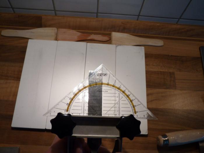

Mit einem Geodreick stelle ich die Beitel rechtwinkelig zur Schleifhilfe und stelle den Winkel zum Stein ein, dies ist schnell gemacht.

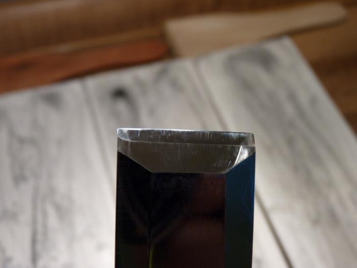

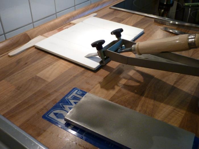

Für das anziehen der Mikrofase lege ich einfach den Abrichtblock unter die Rollen der Schleifhilfe und habe so einen etwas größeren Winkel.
Hier das Ergebnis, geschliffener Beitel mit Mikrofase. Der Test auf dem Unterarm bestätigt mir, Rasiermesser scharf :)
Die Haare springen wirklich nur so weg, ohne Druck, das ist wirklich scharf. Von den Shaptonsteinen bin ich begeistert, die harte Bindung ist gut, man nutzt nur sehr wenig ab. Vorher hatte ich einen normalen 1000er Wasserstein und einen Kombistein 3000/5000er, diese waren immer sehr schnell hohl geschliffen.
