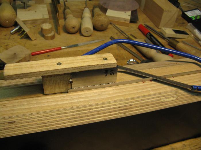

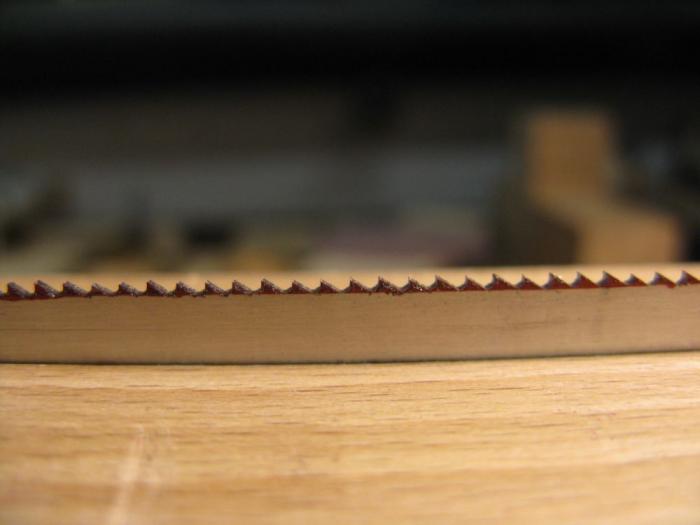

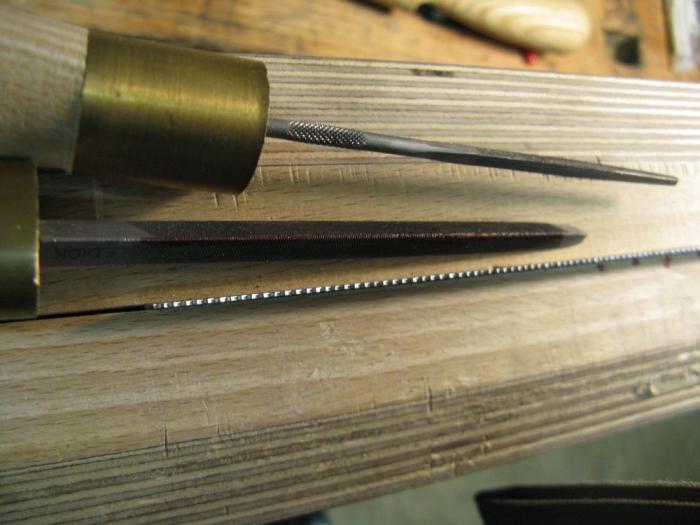

um eine Säge neu zu schaffen, hat Pedder auf seiner Seite so viele Ratschläge und Tips parat. Auch die Suchfunktion im Forum ergibt viele Ergebnisse. Mit dieser Grundlage und dem eigenen Versuch, die Zähne ins Metall zu bekommen, wird man sich immer weiter entwickeln. Ich finde, die Stanzarbeit kann man zu späterer Zeit in die Überlegung einbeziehen. Wie eine Säge beschaffen sein muss, ergibt sich aus dem eigenen Aufbau mit einfachen Werkzeugen. In diesem Fall mit der hochwertigen Feile und einigen Hilfsmitteln. Was dazu kommt, ist Zeit und aus den Fehlern zu lernen und sich weiter zu entwickeln. Es ist aber kein einfaches Unterfangen. Deshalb ist es ja so reizvoll eine Säge von den bekannten Fachleuten sein eigen zu nennen! Hier habe ich, aus meinen anfänglichen Bemühungen, einige Bilder eingestellt. Die Sägezahnarbeit geht mittlerweile einfacher und präziser von der Hand. Mittlerweile sind einige Exemplare entstanden, die gut funktionieren. Für das Jahr 2013 werden weitere folgen, da die Sägen mit RIP-Bezahnung nun auch noch einige mit Crosscut erhalten sollen.
Die Schablone für den wiederholgenauen Abstand der Zähne
Die Feilen für die Zähne
Das Ergebnis der Zahneinteilung nur per Handarbeit erzielt
