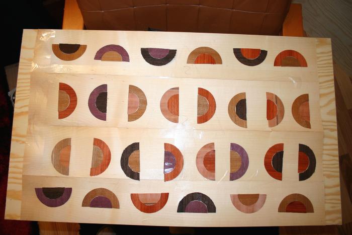

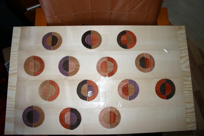

Marc Hohnsbehn
- Beiträge: 581
Re: Suche Inspirationen für Intarsien-Bilder *MIT BILD*
ich hab eine Zeichen-Gradschablone zum anreissen verwendet mit Skapell von Dick
die Schwierigkeit liegt darin, die teile in Hintergrundfurnier zu implentieren-hab kein Zirkelschneider(der von Nielsen kostet 91 seuffzz)
welches Bild gefällt euch besser ? ich mag das zweite lieber (fehlen noch zwei kreise rechts oben und unten-folgt nach )
Gruss Marc
