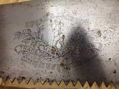

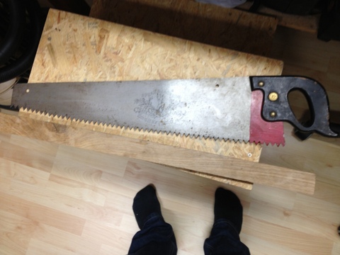

hab gerade meine neueste Errungenschaft erhalten. Soll eine alte Pioniersäge sein. Da steckt allerdings noch einiges an Arbeit drin.
Da ich noch relativ unerfahren bin, würde ich mich über Tipps zum herrichrten des Sägeblatts sehr freuen.

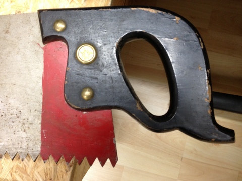

Den Griff wollte ich vom Lack befeien und dann mal sehen was sich darunter verbirgt! Dann entscheide ich wie es weiter geht!

Da ich noch relativ unerfahren bin, würde ich mich über Tipps zum Herrichten des Sägeblatts sehr freuen.
Hallo Stephane,
den roten Lack würde ich mit Aceton entfernen.
Den Rost vorsichtig mit Stahlwolle entfernen.
Vor Schärfversuchen erstmal Probesägen.
