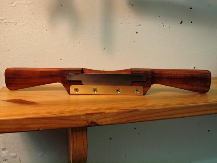

Hallo Leute,

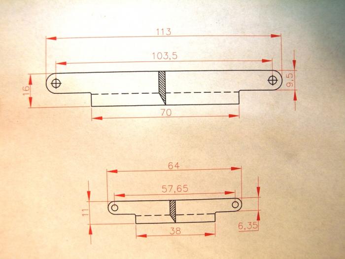

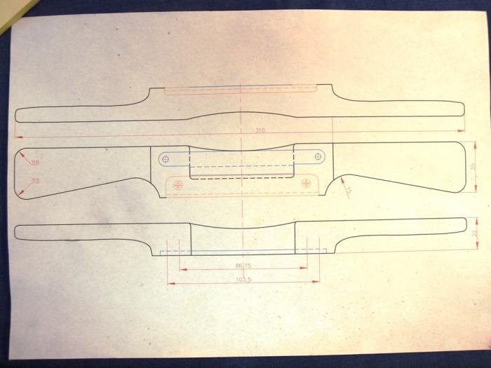

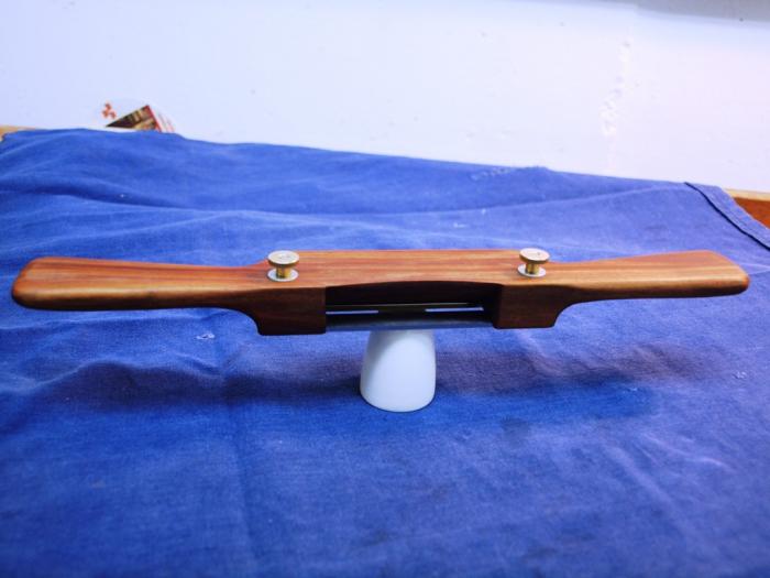

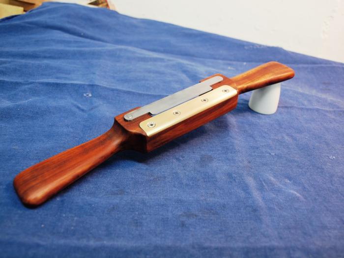

bevor ich den Krenov-Hobel mit dem verstellbaren Maul in Angriff nehme, habe ich zur Abwechslung noch einen Schweifhobel entworfen und gebaut.
Vom vorangegangenen Hobelbau war noch ein schönes Stück Zwetschenbaumholz übrig, welches sich gut für den geplanten Schweifhobel eignen

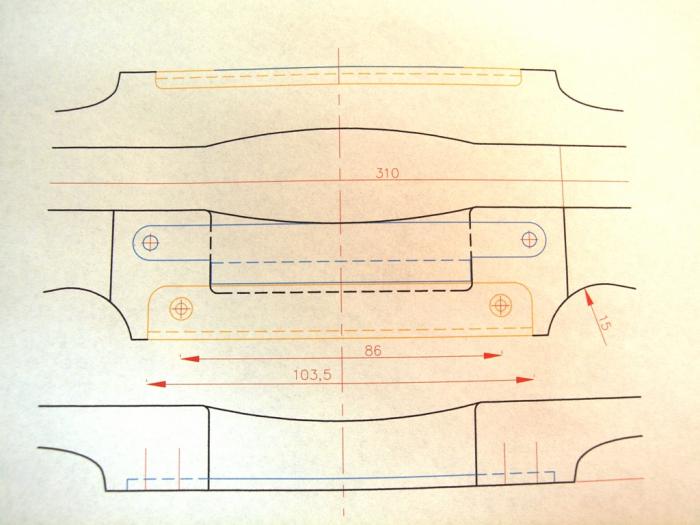

würde. Gesagt getan, eine Zeichnung erstellt, Schablonen für Vorderansicht und Draufsicht ausgeschnitten, auf das winklig gehobelte Zwetschenholz
übertagen und dann mit der Laubsäge ausgesägt und mit Raspel und Feile bearbeitet. Nun hieß es die nötigen Metallteile wie Hobeleisen und Hobelmaul
nach Zeichnung zu fertigen. Bei solchen Arbeiten helfen mir eine kleine Metallfräse und eine Drehbank. Nach dem Ausheben des Spanraumes, dem Ein-
lassen des Hobelmaules aus Messing und dem Anbringen der Bohrungen für die Gewindebolzen des Hobeleisens konnte der erste Zusammenbau
erfolgen. Nun zahlt es sich aus, wenn man sauber und exakt gearbeitet hat und alles paßt. Zum Schluß noch etwas fürs Finish des Zwetschenholzes wie
feinschleifen, Ölen und Wachsen. Nachdem ich nun das Hobeleisen auf Wassersteinen geschärft und abgezogen hatte konnte der erste Test erfolgen. Das
Hobeleisen und das Messinghobelmaul mußten noch aufeinander eingestellt und justiert werden. Dann aber zeigte der Hobel mir was er kann. Je nach
Einstellung reicht die Spandicke von haarfein bis zur Stärke von Fidibussen. Dabei ist die Handhabung einfacher, als ich es mir vorgestellt habe.
Nun noch ein paar Fotos damit es anschaulicher wird. Seht sie euch an, und sagt was ihr von dem ganzen haltet.

das Eisen ist von Albert Erz (Ron Hock ist mir zu teuer...), ich habe es selbst angefertigt. Es war etwas mühsam. Als Material habe ich ein Stück
von einem HSS Maschinensägeblatt (Stärke 2,5 mm) genommen und nach der Zeichnung vorsichtig in Form getrennt und geschliffen. Alleine das
Anbringen der beiden Bohrungen an den Enden war eine Herausforderung. Aber wie man ja sieht - es geht. Das Schärfen auf den Wassersteinen
erwies sich als wesentlich einfacher als erwartet und der Schweifhobel arbeitet mit dem nun richtig scharfen Eisen ausgezeichnet.

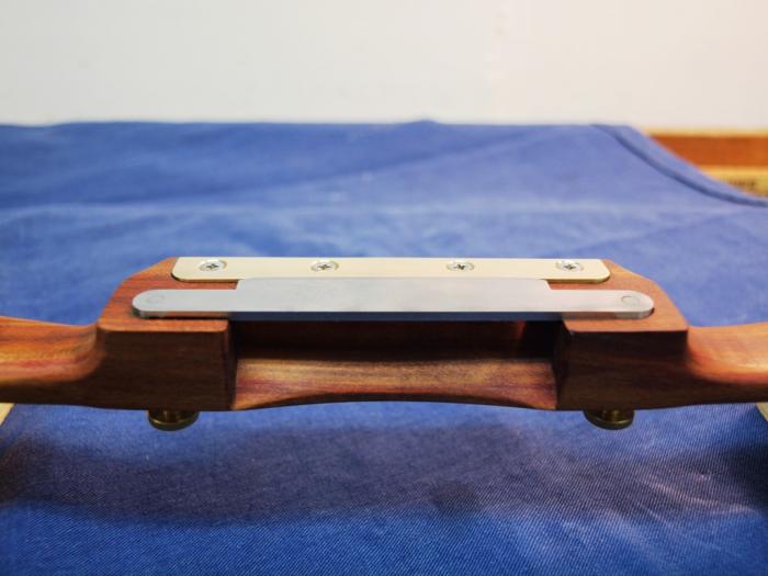

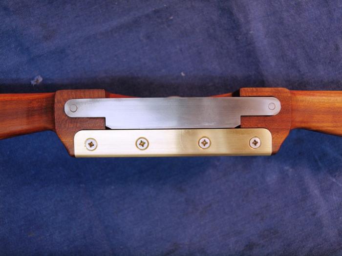

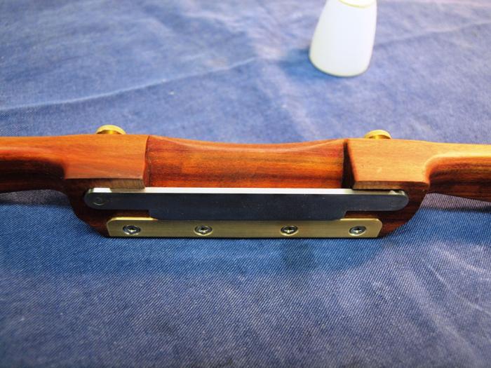

Du schreibst, dass je nach Einstellung des Eisens verschiedene Späne produziert werden können. Könntest Du etwas genauer darauf eingehen, wie und wo an dem Hobel etwas einstellbar ist? Weder auf den Fotos, noch auf den Zeichnungen kann ich erkennen, wo man da etwas einstellen kann?
Eine Frage hätte ich noch. Wie mir scheint, wird mit jedem Schleifen das Hobelmaul etwas größer. Hast Du das bewußt in Kauf genommen, oder kann die Messingleiste doch versetzt werden, obwohl es nicht so aussieht?
Gruß, Rafael
Albert
Beiträge: 91
Registriert: Sa 30. Jan 2016, 11:39
Re: Ein Schweifhobel ist entstanden
Beitrag von Albert »
Hallo Rafael,
die Gewindestangen des Eisens werden jeweils in einer von der Messerseite her abgesetzten Bohrung geführt. Acht auf vier Millimeter Durchmesser.
In dem acht Millimeter Abschnitt befindet sich auf jeder Seite ein Stapel von sechs oder acht dünnen U-Scheiben. Wobei jede dieser U-Scheiben 0,1 Millimeter
dick ist. Durch weglassen oder hinzufügen einzelner U-Scheiben kann man ganz einfach die Spandicke in gewissen Grenzen sehr gut einstellen.
Zur zweiten Frage:
Ich denke, solange man das Hobeleisen auf Wassersteinen schärft wie es sich gehört, und nicht am Schleifbock, ist die Gefahr des zu weit werdenden
Hobelmauls so schnell nicht gegeben. Sollte dieser Fall trotzdem einmal eintreten..., mache ich mir ein neues Eisen. Und das paßt dann wieder.
