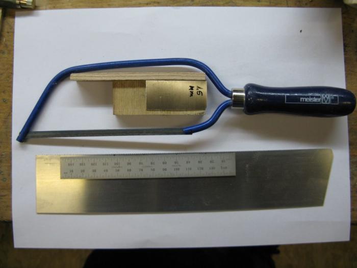

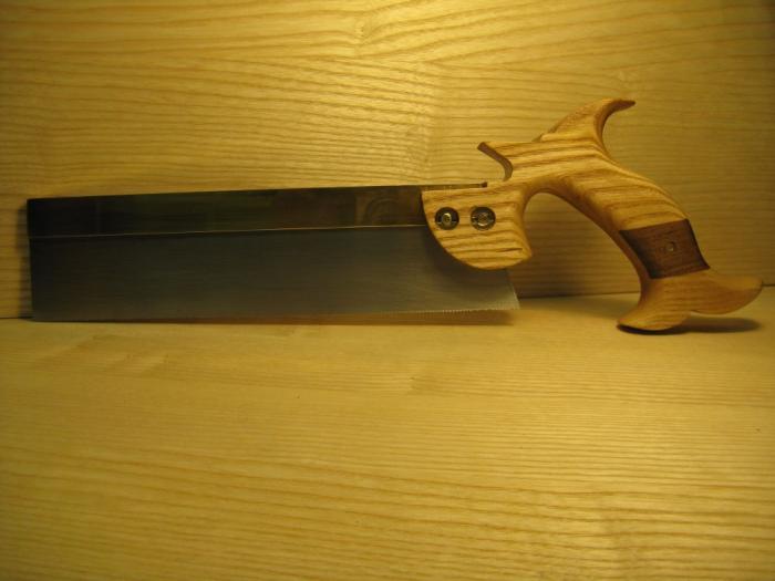

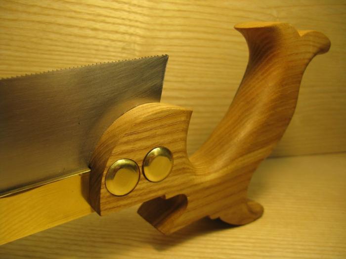

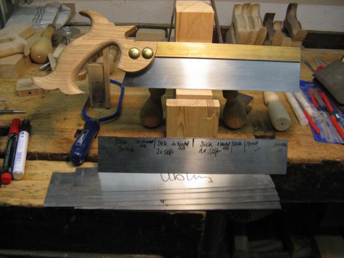

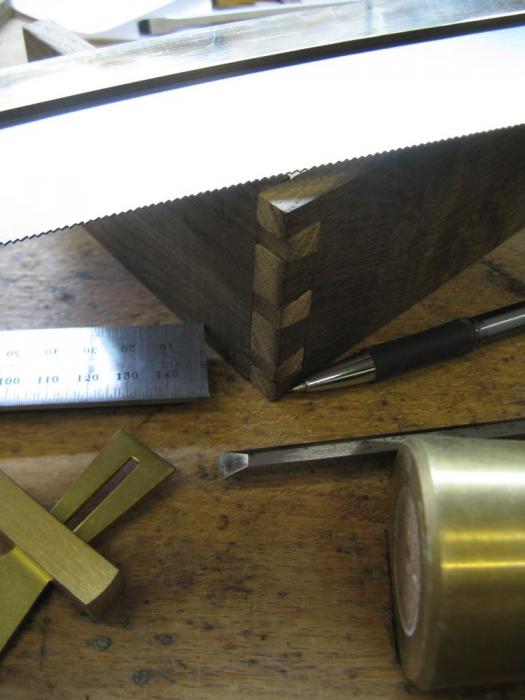

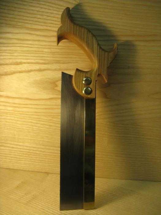

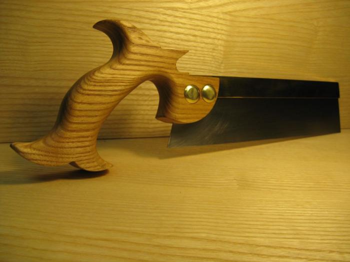

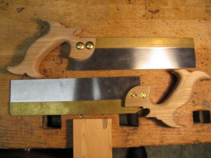

es entwickelt sich mein Sägebauprojekt weiter, und ich möchte Euch darüber berichten. Die größte Herausforderung bestand für mich in der Herstellung eines funktionierenden Sägeblatts. Darüber ist viel Zeit vergangen, aber es hat sich gelohnt. Ich musste meine Feiltechnik mehrfach ändern. Mit meiner bestehenden Lektüre und einigen DVDs war es schwieriger die richtige Verwendung der Feilen zu erlernen. Ich weiß auch heute nicht ob es so richtig ist, aber ich komme zu einem Ergebnis, dass mich hoffen lässt. So fasse ich hier einige Bilder zusammen und zeige Euch was mir in den letzten Tagen zum Schluss richtig Freude gemacht hat. Mit der Erfahrung werde ich mich an die nächste Ausführung begeben und die Macken und Fehler versuchen zu vermeiden.

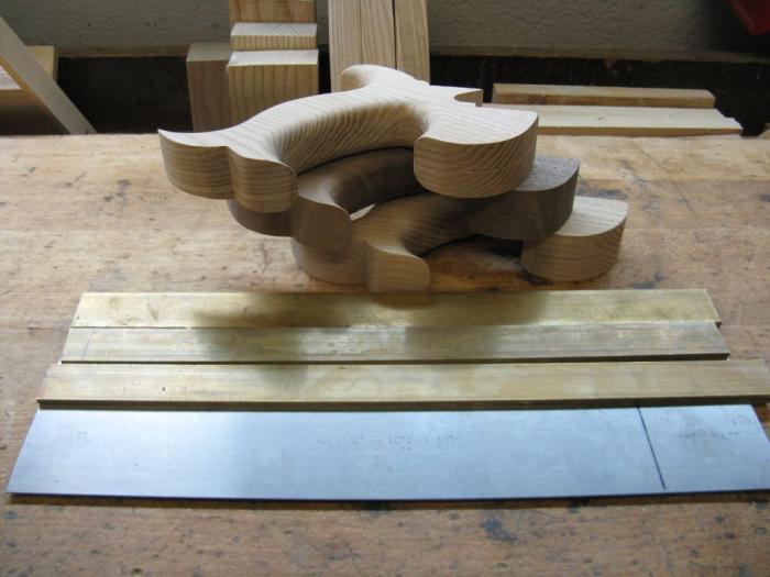

Die Auswahl der Griffrohlinge
Nach der ersten Bearbeitung mit Raspel, Feile und Schleifpapier. Der Blattschlitz ist gesägt.
Die Sägeblattauswahl ist erfolgt

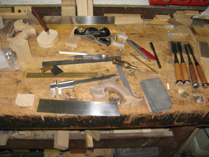

Meine Helferlein für die Einteilung der Zähne

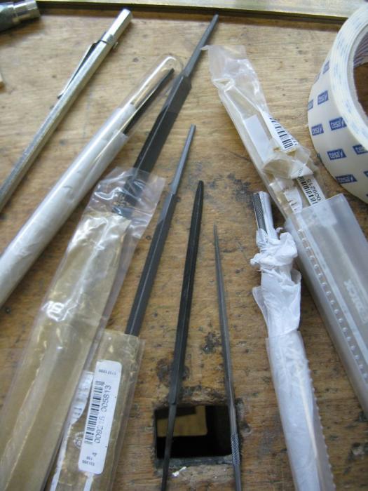

Welche Feile soll es sein

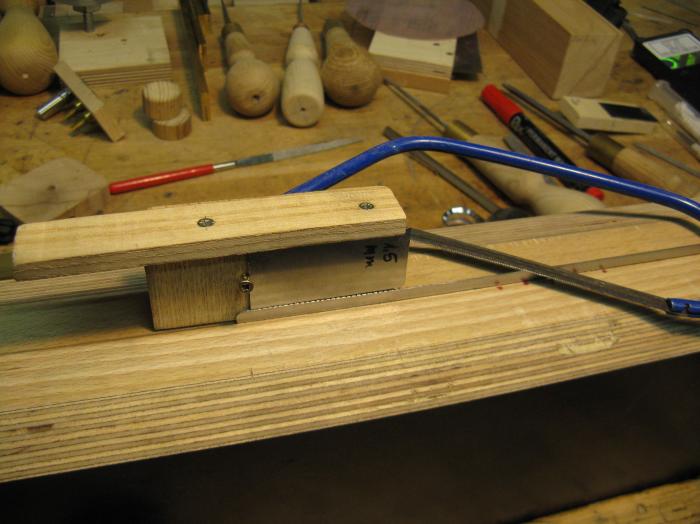

Einteilung aller 1,5mm
Und so bearbeite ich es

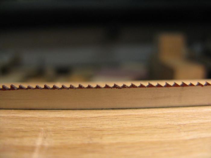

Nach jeweils 4 Strichen mit unterschiedlichen Feilen

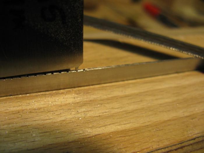

Dann noch schränken und schärfen, der erste Versuch

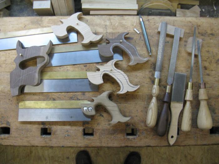

Meine beiden Prototypen
Die Säge nach dem ersten Arbeitseinsatz
Das ist sie
Im Griffdesign mal etwas experimentiert
Mir gefällt sie
Eine Säge wirft ihren Schatten voraus

mittlerweile kann ich die Einteilung recht zügig. Ca. 15 Minuten für ein 25 - 28 cm Blatt. Die Menge an Übungsblättern hat mir eine gewisse Grundfähigkeit bei der motorischen Bearbeitung vermittelt. Für mich halb so schlimm, obwohl man sehr konzentriert dabei vorgehen muß. Es ist ja ein weiterer Einwicklungsschritt um eine gute Holzbearbeitung zu erlernen.
Die Bezahnung erfolgt in einer festen Reihenfolge:
1. Mit einer alten Nadelfeile von Dick, Hieb kann ich nicht mehr ermitteln, da ich bei meinem "Schraubenhändler" den Altbestand aufgekauft hatte und der es ohne Auszeichnung nur in einem alten Holzkästchen liegend, bevorratete. Mit dieser wird die Aufnahme der Feile pro Zahn für den nächsten Strich vorbereitet. Also eine Fixierung des neuen Zahngrundes herstellen.
2. Mit einer 100 mm Dick Feile, Hieb 3 und 5mm Querschnitt wird in jedem Durchgang ein Feilenstrich durchgeführt. Dabei ist der Druck sehr wichtig. Nicht zuviel! Das einmal einen Strich je Durchgang und 3 Durchgänge insgesamt.
3. Schränkung mit der feinsten Einstellung der Eclipse 77.
4. Mit der 160mm Vallrobe Nadelfeile, Hieb 5, 65-66HRC den Schärfvorgang mit 1-2 Feilenstrichen durchführen.
Ausprobieren wie der Schnitt ist, und beim Verlauf das Blatt wie bekannt bearbeiten. Das gilt nur für rip Bezahnung. Die andere muß ich noch.;-)
Die Übung hat mir diese Vorgehensweise gezeigt und wenn die Lieferung der anderen, vo Dir empfohlenen Feilen erfolgt ist, werde ich da weiter experimentieren.

ich behalte immer die gleiche Feile, weil jede Feilenart eine etwas andere Verrundung herbeiführt. Eine mit kleinerem Radius nach einer mit größerem Radius eingesetzt führt dann immer dazu, dass man erst die Rundung wegfeilen muss.
