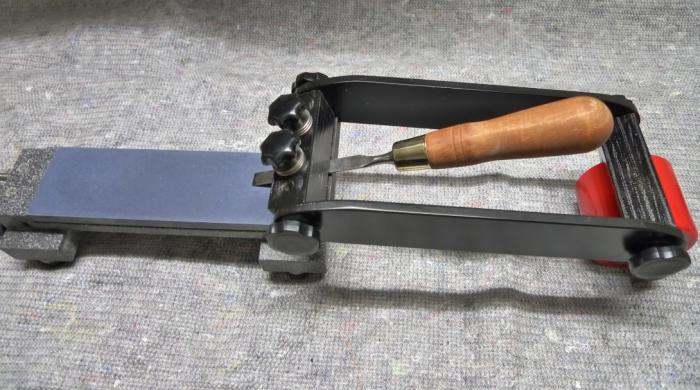

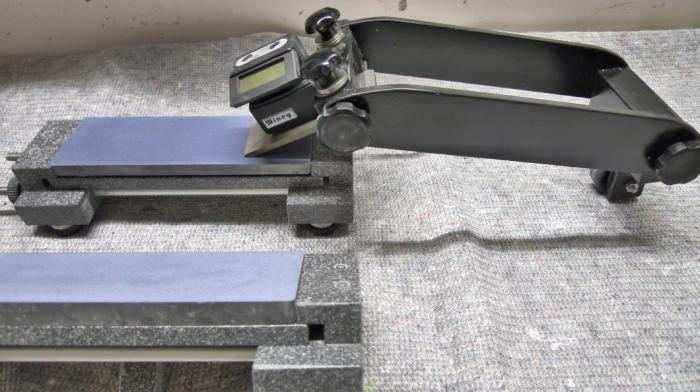

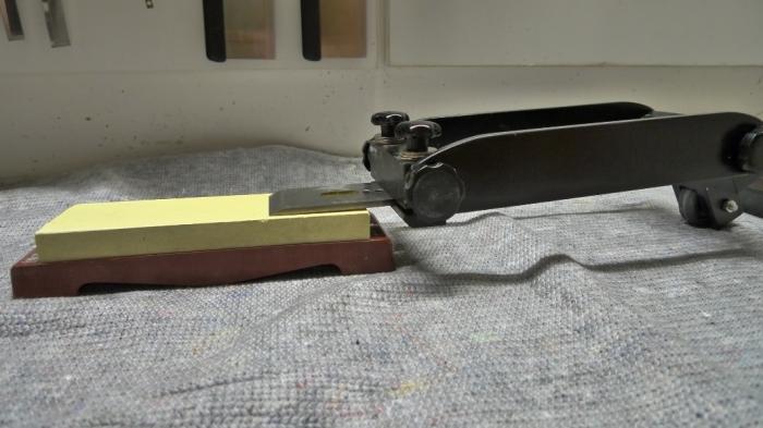

Hallo Gerd,
mit meiner Schleifhilfe, glaube ich, geht es noch etwas einfacher (sind Anschauungsbilder)
Alles Gute
Jürgen
P.S.
Für die schmalen Stemmeisen habe ich hinten ein breiteres Rad.
Und 2 Schleifsteinhalter damit ich die Schleifsteine ausrichten kann.

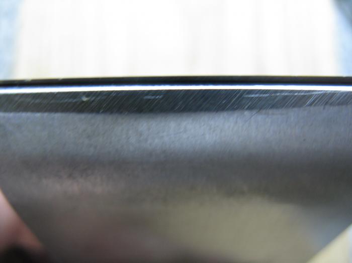

Hallo Gerd,

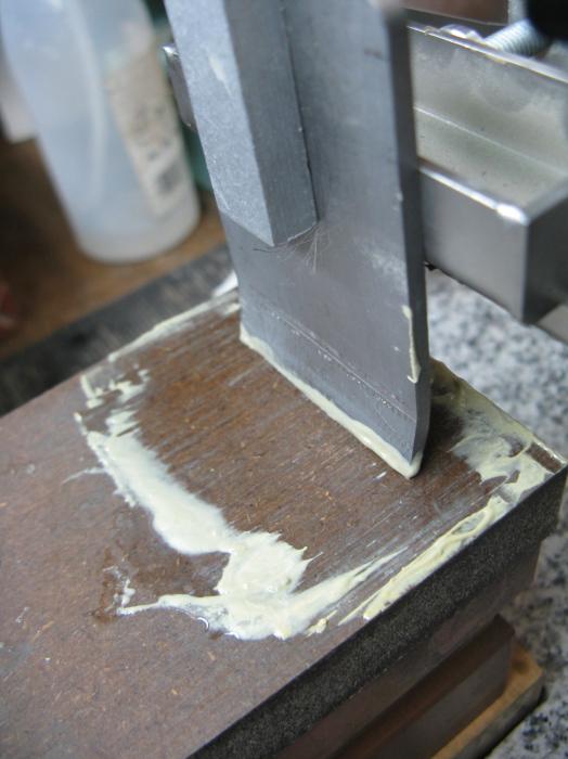

diese Technik von Dir habe ich bei dem Doppel angewendet. Danach habe ich zusätzlich mit Deiner Schleifhilfe einen ungefähren 90 Gradwinkel hergestellt, der bis hoch auf den 8000der Wasserstein abgezogen wurde, und zum Schluss mit der feinen Diamantpaste poliert.
Das Doppel auf dem 8000der
Das Doppel auf der MDF Platte mit Diamantpaste
Das Messer dunkel oben, mit dem Doppel spiegelnd unten als Einheit, die zusammen hervorragend im Krenov arbeiten.
Ich habe leider keinen Vergleich vorher nachher gemacht, werde es bei dem neuen Messer aber nachholen und dann berichten.

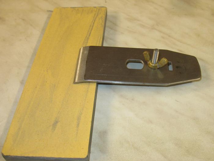

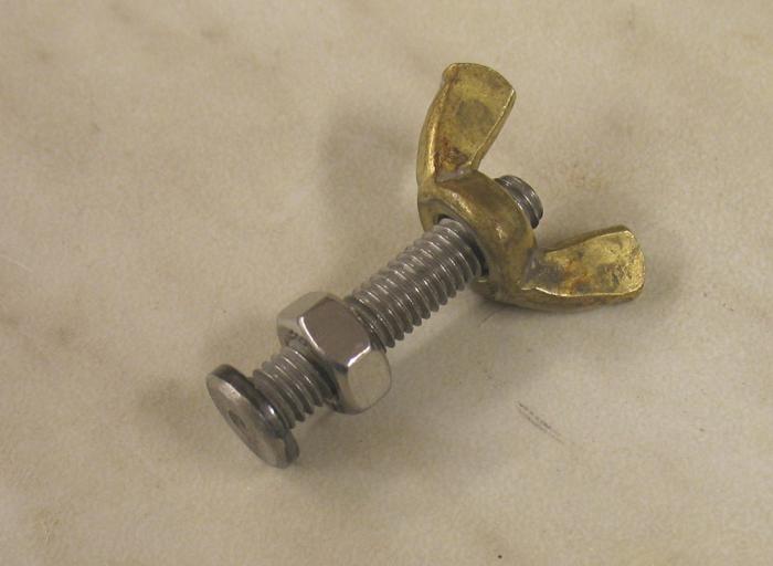

eine ähnliche Methode, nur mit einer Schraube statt einer Schleifführung, hat Friedrich Kollenrott vor Jahren mal auf meine Frage hin geschildert:
http://www.woodworking.de/cgi-bin/forum/webbbs_config.pl/md/read/id/23209/sbj/spanbrecher-plan-bekommen/
Leider ist das Bild in dem o.g. Beitrag abhanden gekommen. Das Prinzip ist das Gleiche wie mit der Schleiffführung, nur spart man sich die Führung, falls man ansonsten freihändig schärft und vielleicht keine hat.

Hallo Jürgen,
die Schleifführung hast Du uns bisher aber vorenthalten! Klasse geworden!
Schleifhilfe für Spanbrecher *MIT BILD*
Ich habs nochmal fotografiert:
Es ist eine Schraube durch das Loch im Spanbrecher gesteckt. Der Schleifstein liegt auf einer ebenen Fläche, auf der auch der Schraubenkopf gleitet.
Und das ist die Schraube selbst, ist aus einer rostfreien Inbus- Schraube M6 durch Flachschleifen des Kopfes hergestellt.

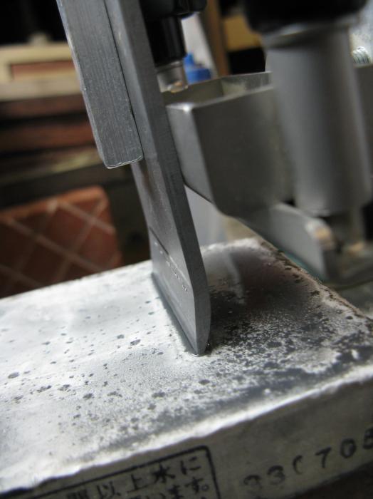

Ich häng mich hier mal mit rein. Ich bin auf der Suche nach einer Schleifführung für einen Doppelschleifstein. Ich in etwa der gleiche wie auf dem Bild.http://cgi.ebay.de/ws/eBayISAPI.dll?VISuperSize&item=251119075252. (Das Bild dient nur zu Anschauungszwecken.) Hab schon überall gesucht, konnte aber bisher nichts finden. Gibt es für diese Schleifmaschine soetwas, oder wie macht ihr das?
Beiträge: 2831
Re: Schleifführung für Stecheisen auf Doppelschlei
da von einer "Schleifführung" zu sprechen ist wohl etwas hoch gegriffen. Das ist lediglich eine Sicherheitseinrichtung: nah genug am Schleifstein eingestellt verhindert sie, daß der Schleifstein das zu schleifende Stück "verschluckt". Es gehört zu jedem neuen Doppelschleifbock dazu und sollte beim Hersteller als Ersastzteil zu beschaffen sein.
