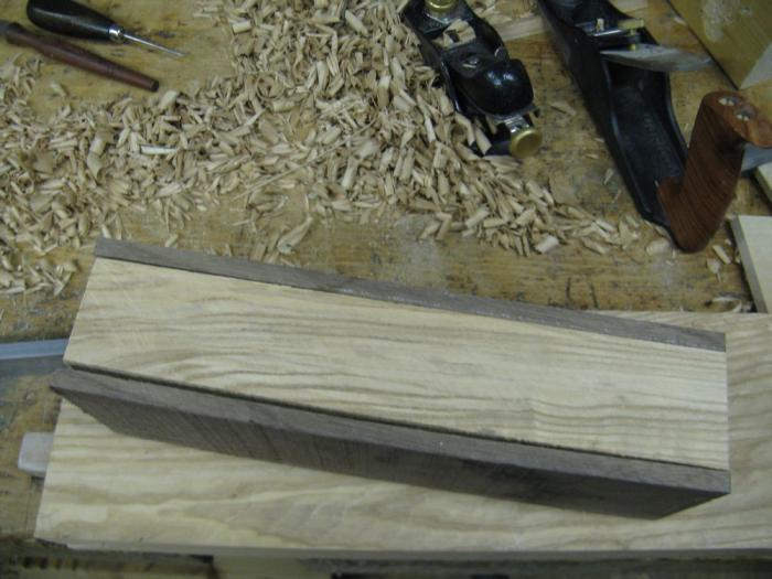

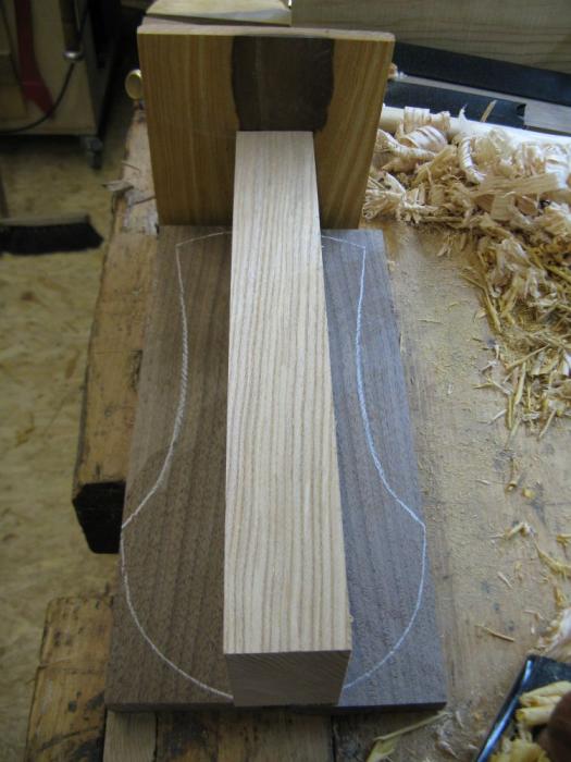

Das ist die Holzzusammenstellung: Nussbaum und Esche

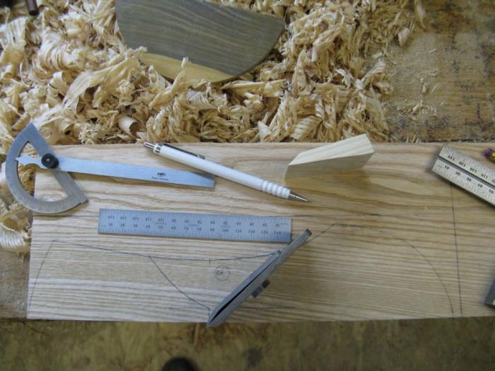

Die Anordnung wird festgelegt
Der Materialmix mit Form, inklusive Pockholz für einen Teil der Sohle
So soll die Anordnung später Form annehmen

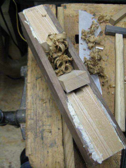

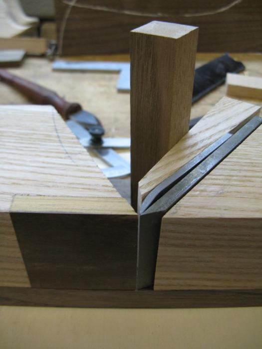

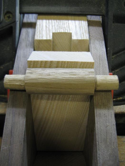

Der Sitz mit Keilwiderlager und Keil nehmen Konturen an

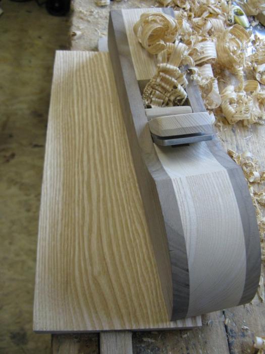

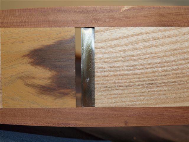

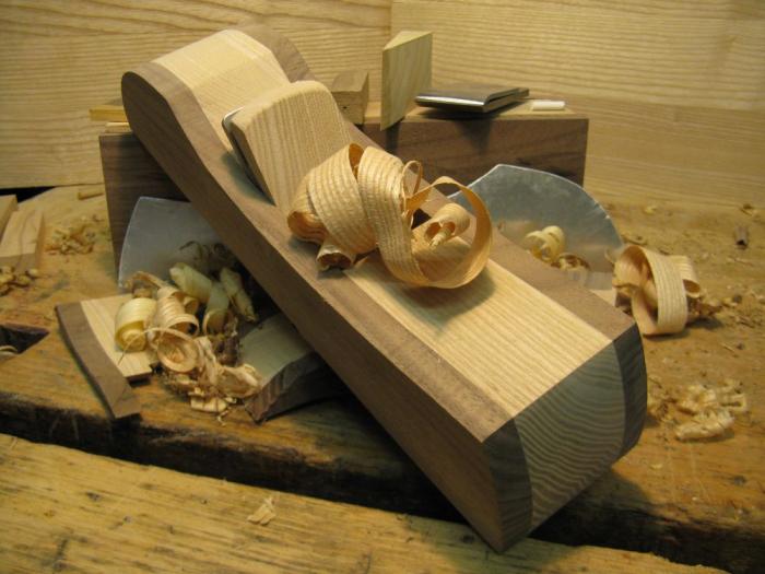

Nach der Verleimung und groben Säuberungsarbeiten die ersten Hobelstriche. Ein unbeschreibliches Gefühl!
Auch eine Brettfläche kann bearbeitet werden

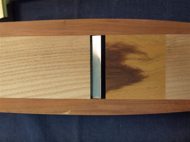

Da liegt er nun, der Rohbau mit funktionierender Technik, gepaart mit einem tollen Messer mit Doppel von Gerd Fritsche und wartet auf abschließende Formgebung und Finish.

das ist ja ein tolles Ergebnis. Wie es aussieht hast du Esche als Mittelteil und Walnuss für die Seiten genommen, viel Spass damit.

Re:Neubau nach Krenov kein Weißleim?
Hallo Jürgen,
Polyurethane als Kleberbasis.
Dieser Kleber hat bei den vielfältigsten Verarbeitungen, wo es auf große Haftkraft bei kritischen Untergründen angekommen ist, sehr gute Ergebnisse gebracht. Die Klebeflächen vorher mit Aceton gereinigt. In diesem Falle habe ich einen faserversetzten Kleber genommen, der vollflächig reichlich aufgetragen wurde, um dann den Hobel mit reichlich Zwingen in die Form zu bringen. Der Schaum füllt kleinste Oberflächenunebenheiten, die bei Eschenholz durch die Grobporigkeit gegeben sind. Bei der Verklebung von meiner Tischfräsearbeitsplatte habe ich z.B. zwei 18mm Siebdruckplatten; mit den profilierten Seiten gegeneinander verklebt; damit verbunden und auch alle weiteren Einsätze haben keine Beanstandung geliefert.
Die Verarbeitung der PUR Produkte aber immer mit der persönlichen Schutzausrüstung, wie Schutzbrille, Nitrilhandschuhe und einer Atemschutzmaske mit A-Filter. Ausreichender Frischluftwechsel ist selbstverständlich. Enthält u.a. Isocyanat!
Als Standardleim habe ich Weißleim, PVA (Polyvinylacetat) von mehreren Anbietern im Einsatz.

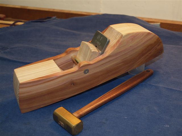

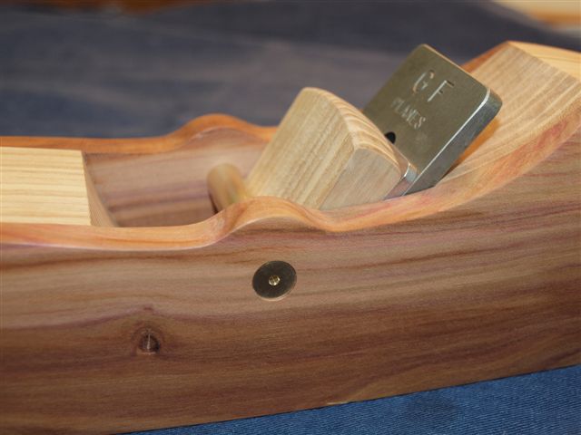

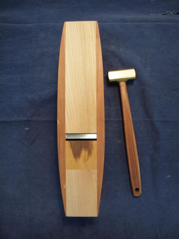

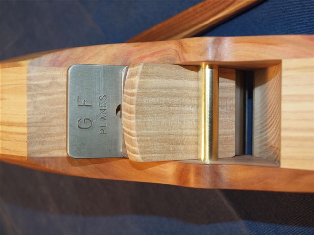

Hallo Leute,

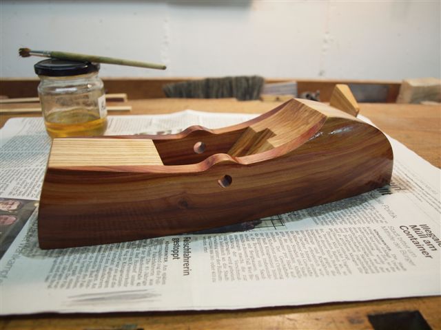

nun ist auch mein "Krenov" fertig geworden. Eigentlich sollte ich zusammen mit Uwe den Krenov-Kurs bei Gerd Fritsche absolvieren. Es paßten aber ein paar Termine nicht zueinander.
So hat Uwe mich dann besucht, mir erzählt wie es war und ich habe mich an die Aufgabe gewagt. Ein Eisen für den Krenov Hobel hatte Uwe mir von Gerd mitgebracht. Bei der Holzauswahl
kam ein Stück Esche von Uwe und gut abgelagerte Zwetsche aus meinem Fundus zur Anwendung. Fotos von den einzelnen Arbeitsschritten habe ich einfach vergessen zu machen. Dafür

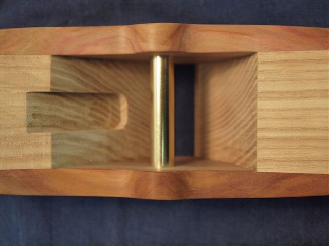

habe ich versucht dem Hobel, was seine Form angeht, eine individuelle Note zu geben. Anders als beim original Krenov besteht auch das Keilwiderlager nicht aus Holz sondern aus einem
Messingstift mit 10 Millimeter Durchmesser. Schaut Euch einfach die Bilder an und übt Kritik.

...und auch Dein Hobel ist wirklich sehr schön geworden.
Im übrigen auch der Hammer! Aus welchen Materialstärken hast du den gefertigt? Was bringt der in etwa für ein Gewicht auf die Waage?
Danke
Jonas
