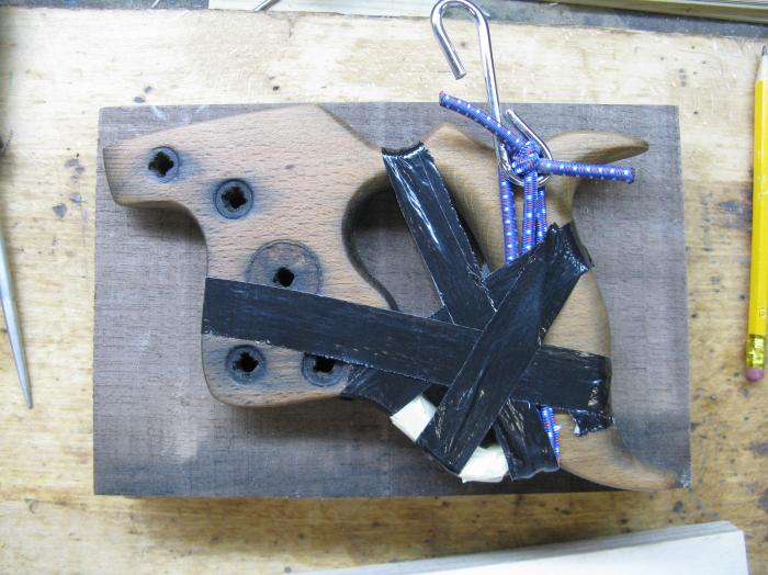

Heute habe ich über einen Absturz zu berichten. Meine Tyzacksäge fiel auf den Boden und dabei ging der Griff kaputt. Danach war Rumpelstilzchen in der Werkstatt leibhaftig anwesend.
Als ich mich dann wieder beruhigt hatte, war die Reparatur angesagt.

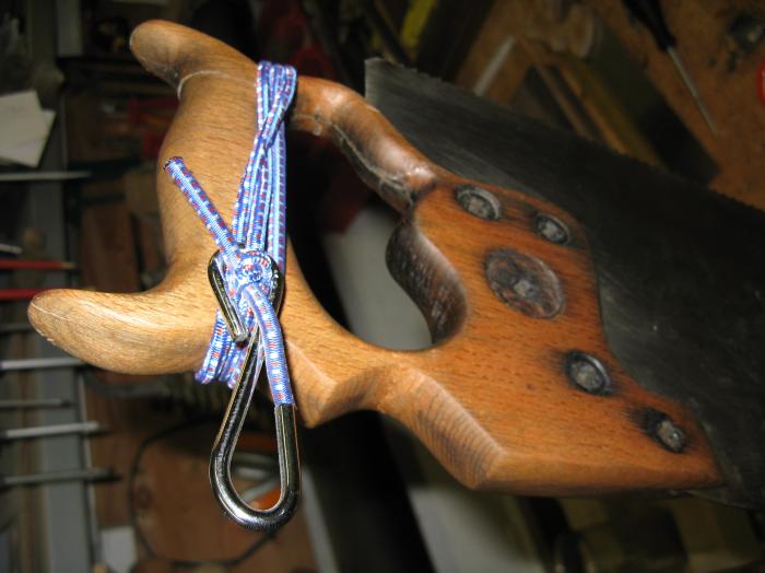

Mit viel Klebeband und Gummistrop in Form gebracht

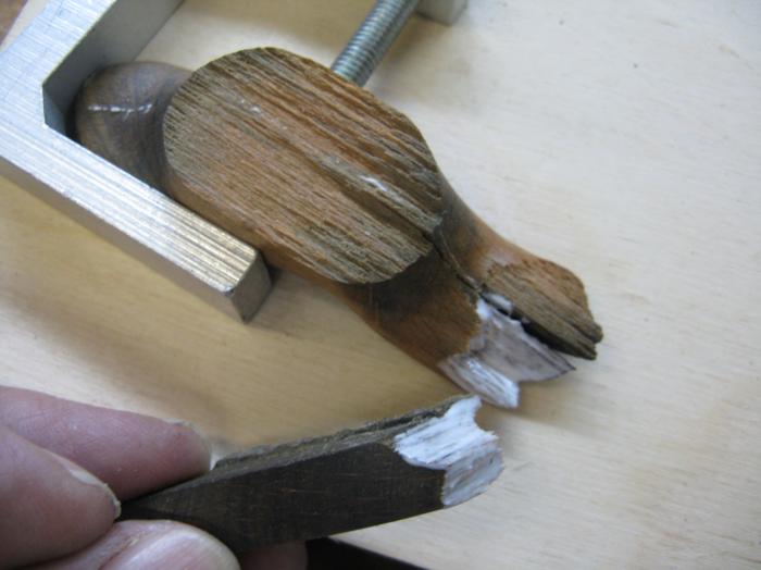

Der Griff nach sieben Tagen Trocknungszeit ausgepackt, mit vielen Narben

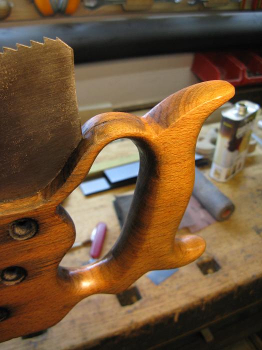

Nach viel Schleifarbeit mit erstem Öl

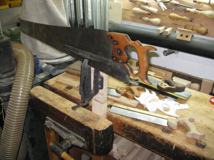

und fast wieder komplett
Nun muß ich noch die Schrauben befestigen. Den zwischenzeitlichen Sägeversuch hat der Griff unbeschadet überstanden und ich bin zuversichtlich, dass ich nicht sofortt einen neuen Griff machen muß. Diese Arbeit hat mir gezeigt dass Frust und Freude sehr eng beieinander liegt und die Freude überwiegt!

die Reparatur ist ja super geworden. Und auch ein schöner klassischer drive-by-gloat mit deinem selbstgeschlitzten Rücken. Ich wollte das schon auf Deinem Blog fragen: wie stark ist das Blatt?

saubere Arbeit - da sieht man doch gar nichts mehr - und dann: es ist immer noch ein Werkzeug ...
Meinem Kumpel ist die Stihl 026 aus dem Regal gefallen - Griffschale Kunststoff kaputt - kriegt man bald ne neue dafür (nicht ganz) - bleibt so, sagt er. Und mein Vater der "Oberförster" hat beim Absetzen vor Jahren unsere Stihl 051 unter einer Mega-Buche "vergessen" - kam nicht mehr schnell genug weg, war mir eine Lehre - seit dem mache ich so heikle Sachen - Rentner mit Dickkopf halt. Aber die ist noch zu großen Teilen aus Metall --- die hat das tatsächlich überlebt, der Boden war weich an einer Böschung, wir mußten die mit dem BW-Spaten (so was hat man im Wald dabei)ausgraben ;^>
Also, super repariert, weiter geht's ...

zwar ein Mißgeschick aber sehr schöne Folgenbeseitigung :-). Helle hat recht, letztlich ist es ein Werkzeug. Ich freue mich, auf den Bildern Sägebauaktivität zu erspähen. Wenn es beim Griff- oder Rückenbau Probleme oder Fragen geben sollte, sprich mich gerne an. Ein Stück Erfahrung aus 3 Jahren Griffbau ist vorhanden, die ich bei Bedarf gerne weiter gebe.

Aber nicht nur der Neubau ist sehr reizvoll. Da warten einige alte Englandschätzchen, dass die Blätter wieder sägen dürfen. Somit ist die Erhaltung und Restaurierung ein weiterer Aspekt und deshalb auch die Reparatur meines Griffes. Einen neuen Griff kann ich immer noch machen. Die Reparatur soll aber schon versuchen, die Schäden minimal erkennbar zu halten und die Funktion wieder herzustellen. Dies ist mir gelungen, da ich heute bei der Leimholzherstellung die Säge voll belasten konnte. Alles hat gehalten. Wie Helle und Du richtig erwähnt habt, es ist ein Werkzeug!
