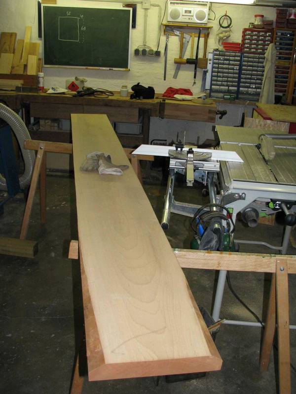

meine Frau wünschte sich einen Nachttisch zum Geburtstag; also habe ich ihr (und vielleicht auch ein bißchen mir, weil ich gleich zwei Nachttische gebaut habe) die folgende Bohle zum Geburtstag geschenkt; das war im Juli:
Mit aneinandergestückelten Führungsschienen und später mit einem Seitenanschlag habe ich das Stück Buchenholz mit der HKS in schmale 3 Meter lange Streifen verwandelt.

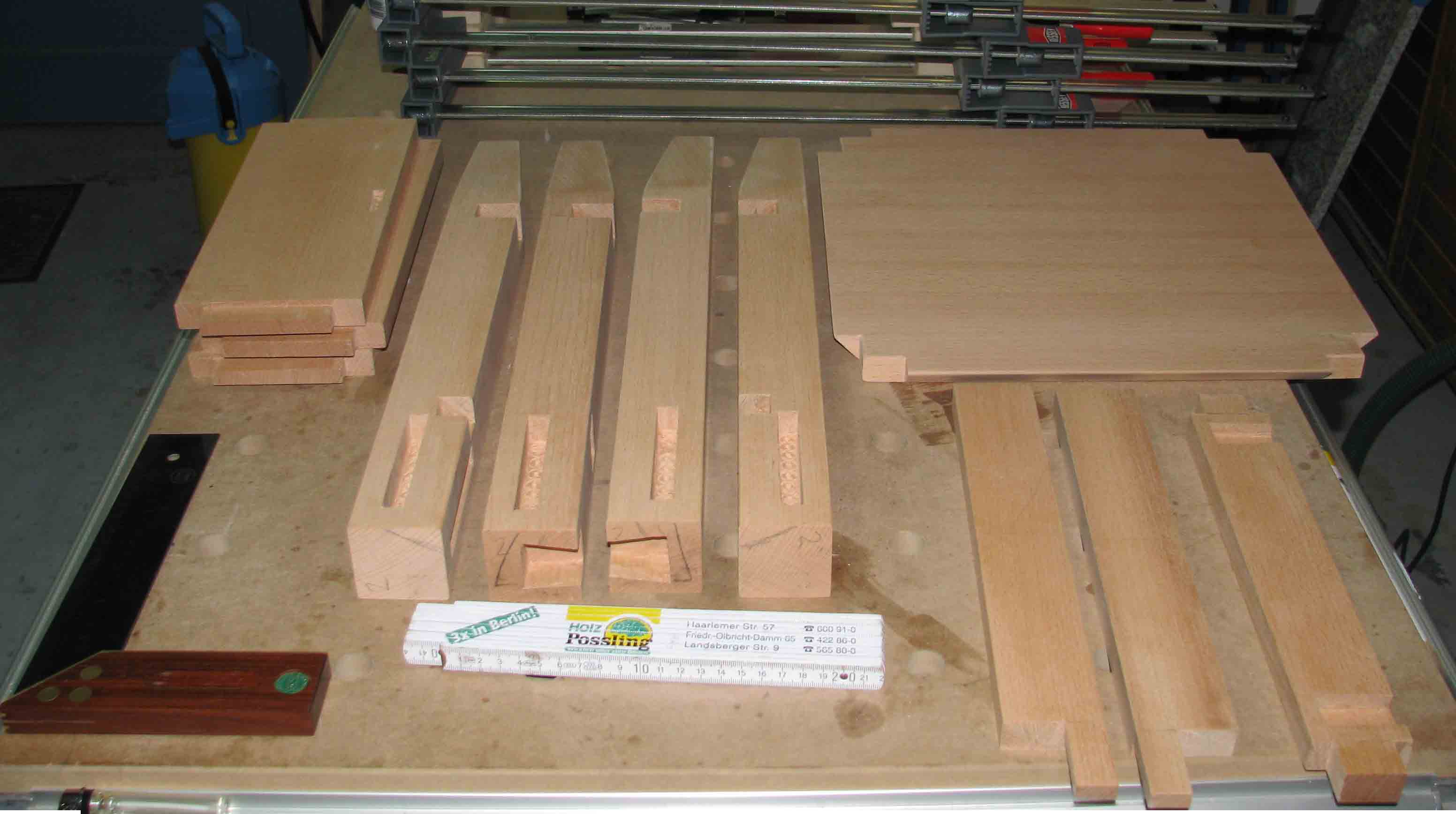

Dann ging es des Abends immer mal wieder in den Keller und daraus sind die folgenden Teile entstanden (sorry für die großen Bilder, aber ich habe das hochladen heute zum erstenmal ausprobiert und die Bilder in Photoshopextra verkleinert; irgendwie sind sie aber sehr groß geworden):
Bis auf die groben Zuschnitte und die Bohrarbeiten habe ich Handwerkzeuge zum Einsatz gebracht.

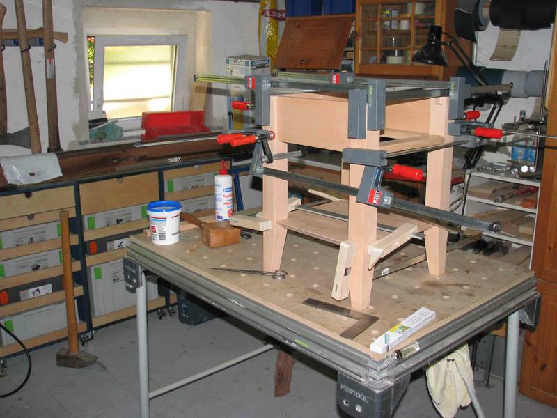

So sieht das Teil nach dem Verleimen aus:

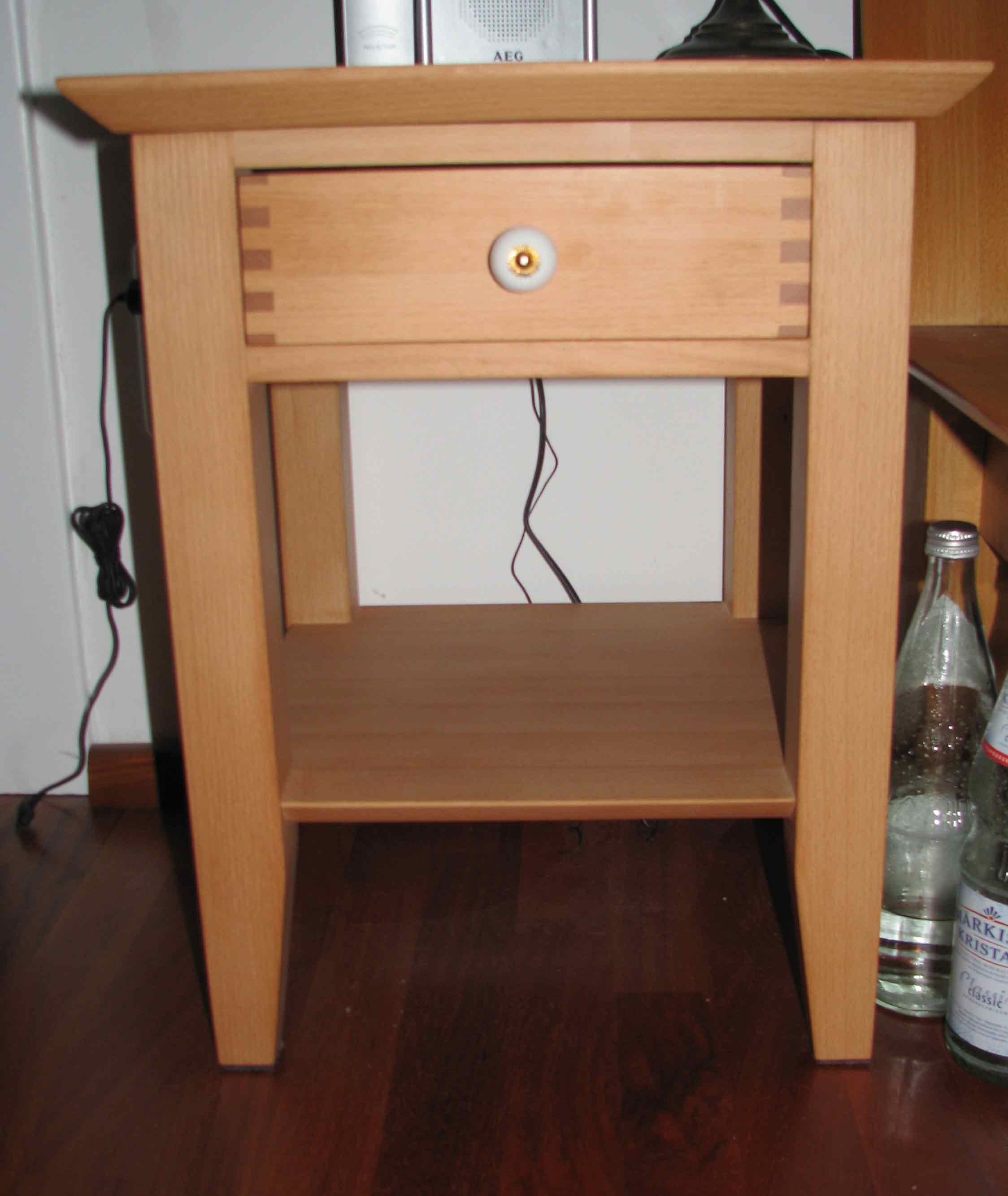

Und das Finale folgt hier, wobei ich die Zinkung der Schublade und das einnuten des Bodens mit der OF vorgenommen habe.
Die einzigen Metallteile sind der Schubladengriff und drei Schrauben, die mit einem Klötzchen die Tischplatte fixieren.
So, jetzt Feuer frei mit Kritik an einem Nichttischler

Hallo Chris,
mit Kritik kann ich nicht dienen, aber mit Respekt und Anerkennung für deine gut gelungene Tischlerarbeit.
Bin auf dein nächstes Projekt gespannt!!!

Servus Chris,
das Einzige, was zu bemängeln ist sind die großen Bilder ;o)
Spaß beiseite, schönes Projekt.
Gratulation!

Hallo Chris, vielen Dank fürden Beitrag, Dein Nachttisch gefällt mir gut!
