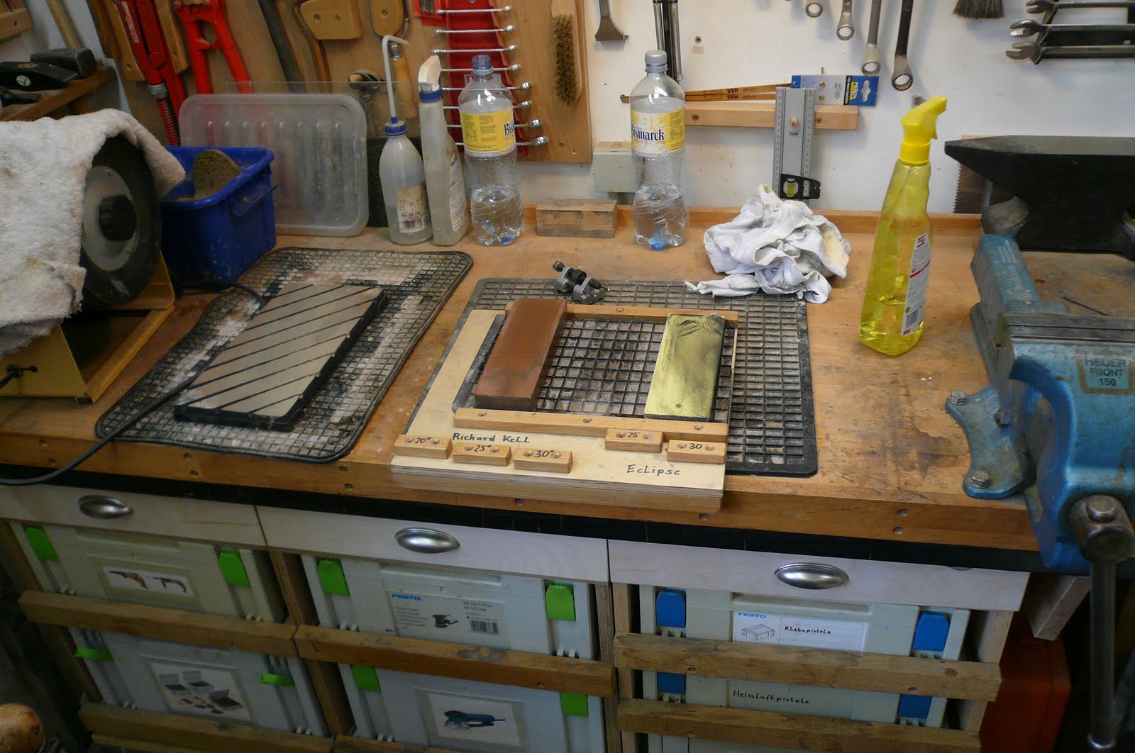

Trotz strammen Übens ist mir das freihändige Schleifen nicht so recht geglückt. Es wird wohl an der fehlenden Routine liegen. Bei Leuten wie Garrett Hack sieht es so einfach aus.
Die MK 2 war mir zu umständlich und ich habe sie durch den Eclipsenachbau und die Richard Kell Führung für schmale Eisen ersetzt. Außerdem hat die MK 2 einfach keine rechtwinklige Schneiden geschafft, die z.B. für den Bestoßhobel so wichtig ist.
Zusammen mit dem Halter für die 120, 800 und 8000 Steine, der mit Abstandshalter für die Standardwinkel ausgestattet ist, ist das eine praktische und schnelle Sache. Dieses Brett ist übrigens ein Tip von Deneb von LN, auch auf der Webseite zu sehen.
Die Erfahrung hat übrigens gezeigt, daß es Sinn macht bis mindestens 8000 er Körnung zu schleifen.
Hier ist ein Foto meines Schleifplatzes: http://1.bp.blogspot.com/-fS_wEY_-YME/TWo84lv6-pI/AAAAAAAABUw/6a_NwIow-HI/s1600/P1060263.JPG

Hallo Heiko,
grundsätzlich ist es doch nicht verkehrt, dazu zu lernen.
Ich finde übrigens nicht, daß der Weg zum scharfen Werkzeug zweitrangig ist. Gerade im Projekt habe ich festgestellt, müssen sich manche Leute zwingen, zu schärfen. Dann ist eine effiziente Arbeitsweise schon wichtig um die Hürde möglichst gering zu halten und den Schleifprozess zu starten.
Beste Grüße
bernhard
Nachtrag
für Sparfüchse.
Eine Granitplatte (Fensterbank), mit der Flex eingekerbt, ist schneller und spart Schleifpapier.
Die Platte auf dem Foto ist neu und von Dieter. Nicht unbedingt besser als die getunte Fensterbank, aber sie passte damals so gut in ein Paket von Dieter :-).
