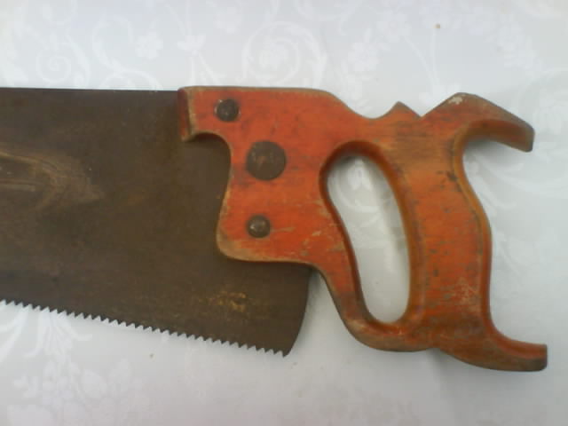

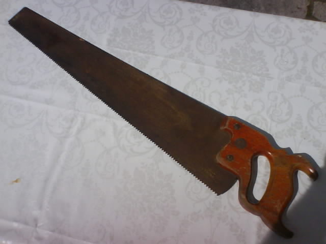

Hallo an Alle und speziell an die Sägenbauer,
der abgebildete Fuchsschwanz gehört jetzt mir und ich mache ihn wieder fit. Das Sägeblatt ist 73 cm lang. Der Griff wackelt, hat Spiel und da habe ich meine Frage. Wie kriege ich den wieder fest?
Muß ich die Nieten entfernen, wenn ja, wo bekomme ich Neue her? Wenn die Löcher im Holzgriff oder im Sägeblatt ausgeleiert sind ist das Problem damit aber auch nicht behoben.
Ich freue mich auf Euere Ratschläge.
Einen sonnigen Sonntag
Gruß Uwe

ich sehe keine andere Möglichkeit, als die Nieten auszubohren und dann leiber Schrauben von Dieter zu nehmen. Es macht nichts, wenn die Löcher etwas größer sind, als die Schrauben. Der Druch, den man über die Wangen aufbauen kann, reicht völlig.

ich habe bei meinen alten Sägen einfach die Nieten nach gezogen.
Hat geklappt.
