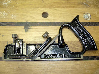

Bein Bau meines Shaker-Wandregals stellte ich mir die Frage, wie ich die Quernuten wohl mit Handwerkszeug hergestellt hätte.
-Gratsäge und Holzmeißel
-Gratsäge und Simshobel
-Nutenhobel mit Vorschneider
Bei Suchen im Net fand ich den Stanley 39.
Er wurde von 1902-1952 in den Breiten 1/4", 3/8", 1/2", 5/8", 3/4", 13/16", 7/8"und 1" gebaut.
Er besitzt 2 Vorschneider, ein schräges Messer und einen Tiefenanschlag.
Somit ermöglicht er das Nuten-Hobeln quer zur Faser.
Ich möchte euch hier mein 3/4' Exemplar vorstellen
