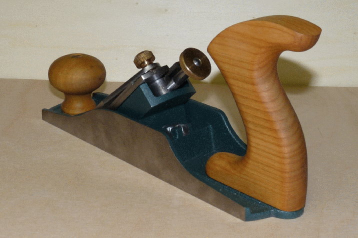

Hallo Leute,
hier sind Bilder und ein Kurzbeschreibung des neuen Kunz Putzhobel 4 plus.
Technische Daten
Länge 260mm,
Breite 62 mm
Schnittwinkel 45 grad
Eisenbreite 50 mm, 3,5 mm dick
Die Griffe sind aus Holz (ich glaube Kirsche) und nicht lakiert.

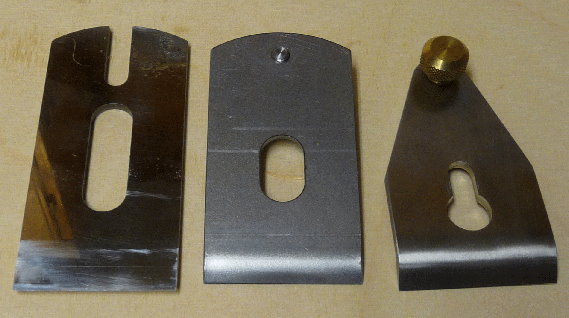

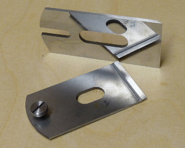

Nach der ersten Begutachtung, die durchaus positiv ausfiel, habe ich das Eisen ausgebaut und eine Microfase mit 27,5 grad abgezogen und wieder eingebaut.
Die Spiegelseite des Hobeleisens ist schön plan und fein geschliffen.

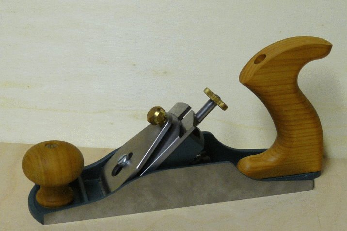

Das Eisen liegt auf dem Frosch auf einer Fläche von ca. 40 x 45mm auf und wird durch den Einsteller unterstützt.
Die Kratzer im vorderen Bereich des Eisens sind von mir vom Abziehen. :-(

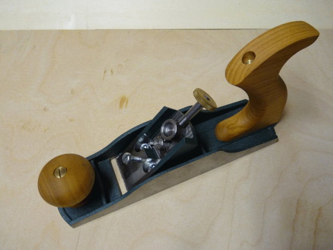

Dank der Messingschraube am Klappenhalter kann der Druck auf das Hobeleisen ohne Werkzeug fein eingestellt werden.
Die Lateralverstellung des Hobeleisens wirkt seitengleich.
Die Maulverstellung funktioniert einfach aber effektiv, der Frosch läuft in einer breiten Nut.
Mit einem 5mm Sechskantschlüssel wird diese verstellt.
Die Mechanik ist nach dem Bedrockprinzip aufgebaut, nach Information des Herstellers so wie die ganz alten Kunz Hobel auch aufgebaut waren.
Das Maul konnte ich ohne Problem auf weniger als 0,3 mm einstellen.

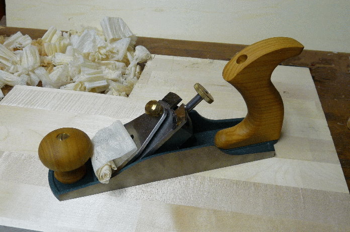

Eigentlich wollte ich nur kurz testen aber es hobelte sich so schön.
Mir gefällt dieser Hobel wirklich gut.
Nach meiner Kenntnis gibt es ihn ab dem nächsten Monat beim Hausherrn.
Den Preis könnt ihr dann dort erfahren.
Für die Zukunft sind auch ein 4 1/2, 5, und 5 1/2 sowie ein Flachwinkelhobel geplant.
Auf der Eisenwarenmesse 2010 sollen diese dann vorgestellt werden.
Ich bin gespannt.
Gruß Jens
P.S. Die Freizeit ist zu knapp und ich zu arm für schlechtes Werkzeug :-)

der sieht wirklich gut aus! Ich bin sehr überrascht. So wie es auf den Bildern aussieht, ist es ein Bedrock mit Norris-Einstellung. Auch das Eisen und die Klappe sehen gut aus. Interessant auch, dass der Hobel einen Lowknob hat, wie die ganz alten Stanleys. Ich bin der Meinung, dass das ergonomisch besser ist. Deine Bilder von den erzeugten Spänen sehen ebenfalls sehr gut aus. Jetzt bin ich wirklich auf den Preis gespannt, denn der Hobel spielt ganz offensichtlich in einer anderen Liga, als die seitherigen Kunz.

Den Schnittwinkel von 45 grad find ich nicht schlecht.
Meines Erachtens macht es den Hobel nur universeller.
Zum Putzen kann man ja auf der Spiegelseite eine kleine Fase einrichten (Backbevel).
Das habe ich auch schon ausprobiert. Geht super. Besonders für schwierigeres Holz.
Bei meinem Putzhobel (Anant) habe ich auch nur ca. 45 grad aber das Eisen mit einem Backbevel auf einen Schnittwinkel von ca. 52 grad geschliffen.
Das Prinzip der unterschiedlichen Winkel pro Eisen wird bei den Veritas Flachwinklern auch angewendet.
Die Idee mit dem austauchbaren Frosch ist auch nicht schlecht.

Das Grundpinzip des Kunz plus entspricht dem Bedock, also eine geneigte Fläche auf der ein keilförmiger Frosch verschoben wird.
Die Maulverstellung funktioniert aber anders, nämlich folgendermaßen: Der Frosch ist mit zwei Schrauben auf das Bett gespannt. Diese werden aber nicht "angeknallt", sondern nur so fest angezogen dass jederzeit mit Hilfe eines Inbusschlüssels (von hinten) das Maul verstellt werden kann. Der Frosch ist seitlich geführt und kann sich nicht schiefstellen.
Bei der Eisenverstellung ist das übliche Norris- Prinzip umgekehrt worden, so dass das Eisen sich in die Richtung bewegt in die man seitlich am Knopf drückt. Die Hebelverhältnisse sind m. E. viel günstiger als z.B. bei der Lateralverstellung der Veritas- Hobel. Ausserdem sind die Gewindesteigungen so, dass eine ungewöhnlich feinfühlige Einstellung entsteht. Jedenfalls war es mal so geplant. Ich habe die Mechanik dieses Hobels konstruiert, bin aber in dem Projekt nicht mehr drin und kann auch weiterführende Fragen nicht beantworten.

das Prinzip mit den Flachwinklern ist, um es auf eine vereinfachte Formel zu
bringen: Freiwinkel + Keilwinkel x = gewünschter Schnittwinkel. Kein Thema!
Da ich aber stets die Faustregel beherzige: Schleife nie den Spiegel...und
mir das ehrlich gesagt viel zu umständlich ist (hierzu auch: das Doppeleisen-prinzip von Clifton!) ziehe ich die andere Variante vor, die im Grunde den Austausch des Frosches mit "frischem" Eisen impliziert.
Ich hab das mit dem Back bevel auch im Buch von Garret Hack gelesen und trotzdem noch nie ausprobiert! (Vieleicht ma´wenn ich mir den berühmten Naßschleifer aus Skandinavien hole...!?)
