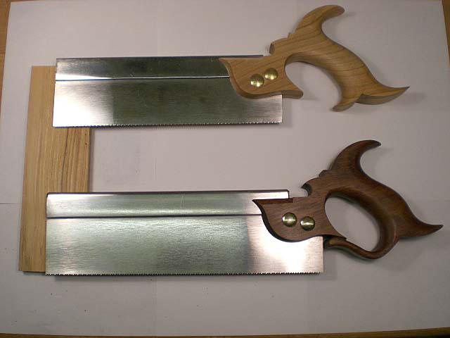

Zunächst die beiden Sägen:

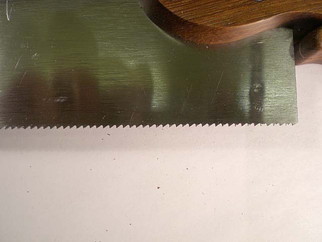

Jetzt 2 Bilder der Bezahnungen. Ihr müsst sie euch genau anschauen. Es ist fantastisch, wie Pedder mit der Feile umgeht. Die Bezahnungen sind absolut regelmässig, die Schränkung ebenfalls. Kaum zu glauben, dass so was von Hand geht!
Die kleine mit 15 tpi:
Die grössere mit 13 tpi:

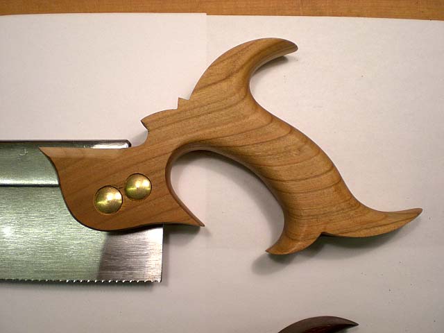

Jetzt noch 2 Bilder der Griffe. Zunächst der Kirschbaum-Griff der kleinen Säge:

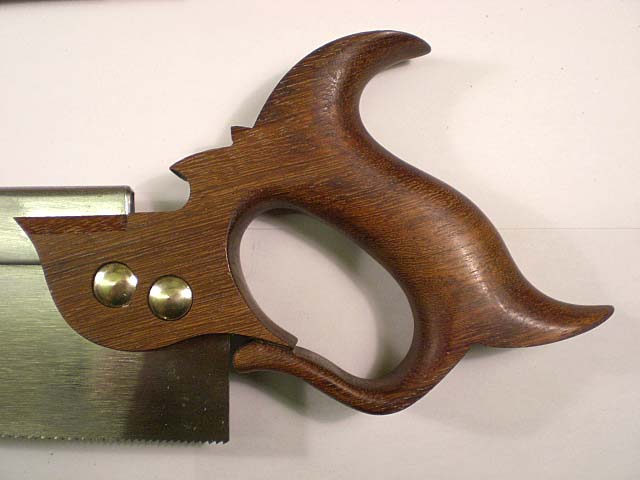

Dann der Teak(?)-Griff der grösseren:
Wie ihr seht, habe ich den als geschlossenen Griff ausgeführt (wollte ich einfach mal ausprobieren :-)).

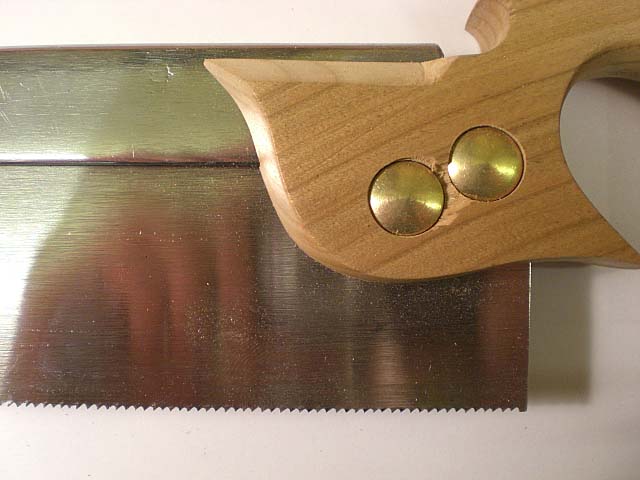

Zum Schluss noch ein Detail-Foto des Kirschbaums, auf dem der Schaden, der durch meine eigene Eselei beim Bohren eintrat, zu sehen ist:
Schade drum, aber Griffe machen macht Spass :-). Deswegen ist es nicht so schlimm.

Und ja, ich benutze eine "Führung". Wenn ich einen blanken Stahl zu feilen habe, spanne ich mir für die Kerben ein altes Sägeblatt daneben. Wenn es mir gelungen ist, gleichmäßige Kerben zu feilen, kommt das Blatt weg, um es nicht zu beschädigen. Dann feile ich weiter ähnlich wie in Friedrichs Anleitung. Also mit Holzklötzchen an der Feilenspitze aber ohne Lupe und daher auch ohne Wasserwaage. Und immer in einem Rutsch durchfeilen!
