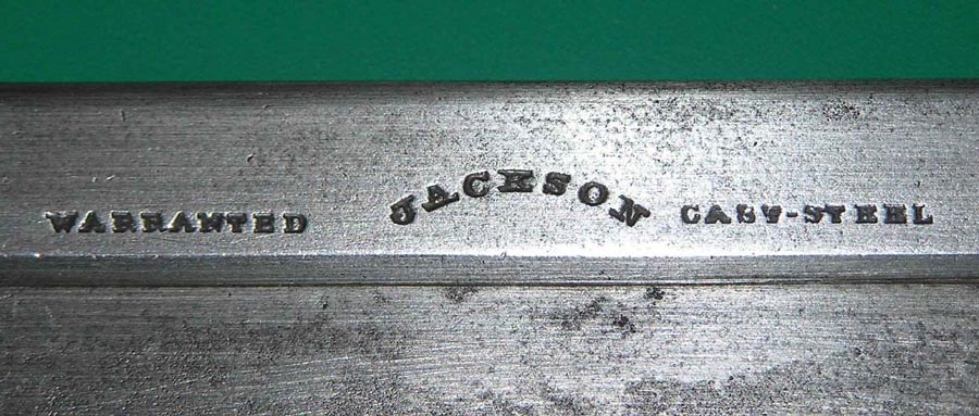

Ein ganz ähnliches Medaillon sitzt bei mir auf einer Dovetail Saw von Jacksen, also wie Pedder schon sagte, lässt sich so nicht zuordnen.

Re: Spear & Jackson Medaillon - ? - *MIT BILD*
Beitrag von Hutmacher Beat »
[In Antwort auf #122162]
Lieber Pedder,
Wenn Du Jackson liest, solltest Du nicht gleich an Spear denken ! :-)
Es gab einen Hersteller namens Jackson. Ich glaube, mal irgendwo gelesen zu haben, dass Jackson später von Disston übernommen wurde. Irrtum vorbehalten !
Im übrigen hab ich zwar auch eine Spear & Jackson Dovetail Saw, aber da ist noch nicht einmal ein Medaillon drauf.
