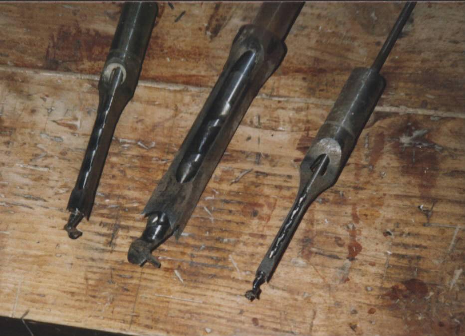

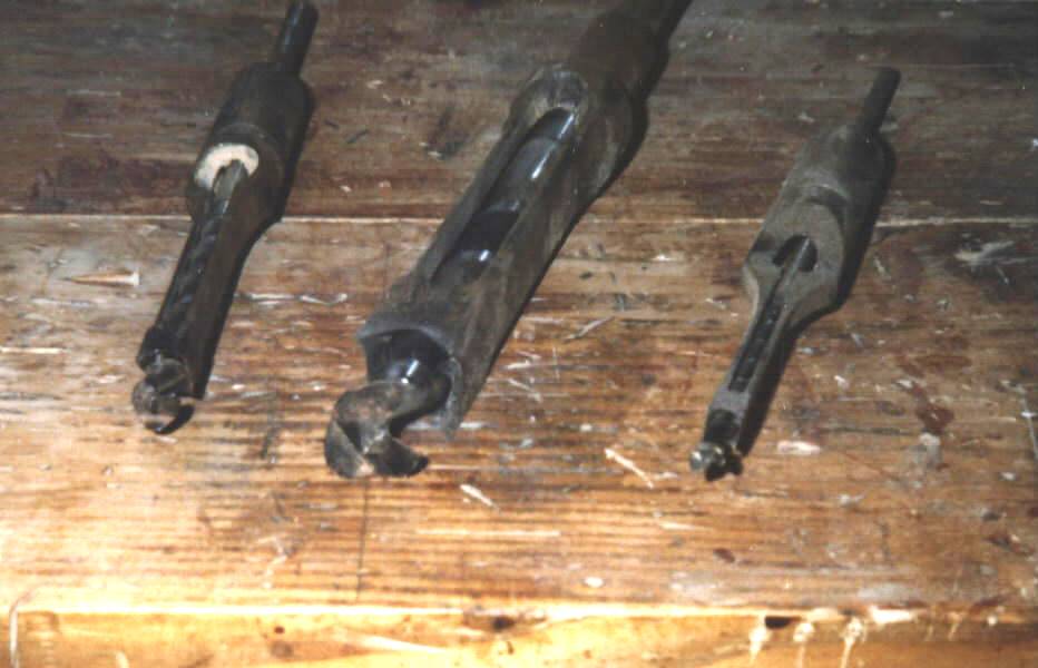

es gibt Ihn doch den Viereckbohrer. Ich hab die Bilder von einem Bekannten bekommen, die Aufnahmen sind ca. 18 Jahre alt. Weiß jemand von Euch wie diese benutzt werden ?

Sie gehören in eine Maschine (Morticer) zur Herstellung von Zapfenlöchern.

zur Funktion: Der Bohrer in der Mitte bohrt ein (selbstverständlich rundes!) Loch. Um den Bohrer herum ist ein quadratisches Stechwerkzeug angeordnet, das die Ecken in einer Hubbewegung wegsticht. Das Ding kann also ein Quadratisches Loch herstellen, durch mehrere Arbeitsgänge nacheinander natürlich auch längliche. Wie Marc schon schreibt, gibt es spezielle Maschinen dafür.

die Funktionsweise dieser Bohrer ist klar. Geht das mit einem Arbeitsgang ? Also den Bohrer in die Maschine einspannen, bohren und gleichzeitig den Druck ausüben oder wie kann man sich das vorstellen. Es müsste dann ja um das Bohrfutter irgendwas herum das dann gleichzeitig stanzt.

Ich habe folgenden Beitrag der englischen Kollegen aufgetan:
http://www.ukworkshop.co.uk/forums/viewtopic.php?t=11604&highlight=morticer
Handbetrieb gab es also schon.

ich hörte noch das die Bilder in England gemacht wurden.
Hab dann mal nach Mortiser gesucht und diese Maschine gefunden.
http://www.ccw-tools.com/product.asp?P_ID=19545&af=1792

wird auch hier vertrieben, z.B. von JET als Stemmmaschine.

Such doch mal unter "square chisel mortiser"... da findest du die alten Postneander mit Fußbetrieb und so.
