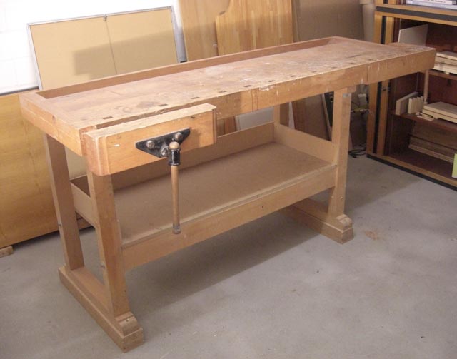

Hallo!
Ich habe letze Woche eine Hobelbank (Hoffman & Hammer) ersteigert. Die Bank ist in relativ gutes Zustand wie Ihr vom Bild sehen kann.
Ich moechte die Bank jetzt "a la Guido" restaurieren und mit 19mm Löchern "aufmotzen" (pimp my Hobelbank:-).
Das grösste Problem (zur Zeit) ist die verdrehte Hobelbankplatte.
Bei der Vorderzange liegt die Platte gut auf das Gestell. Bei der Hinterzange liegt hingegen die Platte nur auf die vordere Seite und schwebt auf die hintere Seite (unter die Beilade). In diesem Punkt der Abstand zwischen Platte und Gestell ist ca. 1 cm.
Ich habe alles gemessen und mit die Wasserwaage untersucht. Ergebnis: die Platte ist leider verdreht. Was kann ich tun um die Platte wieder flach zu bekommen?
ps: Ich hoffe den Beitrag ist einigermassen Verständlich...
Die Platte liegt auf das Gestell in drei Punkten ("drei Fuesse) aber schwebt in ei

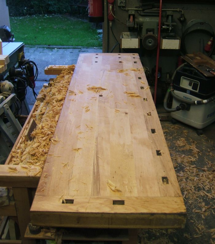

Hier ein paar Bilder:
Bild 1
Meine Hobelbank während des Abrichtens:
Bild 2
Aus einem Profilbrett gefertigter Richtscheit:
Durch die schmale Anlegekante ist er mir lieber als eine fertig gekaufte Richtlatte aus Aluminium.

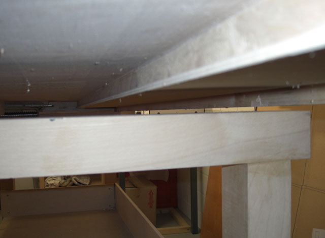

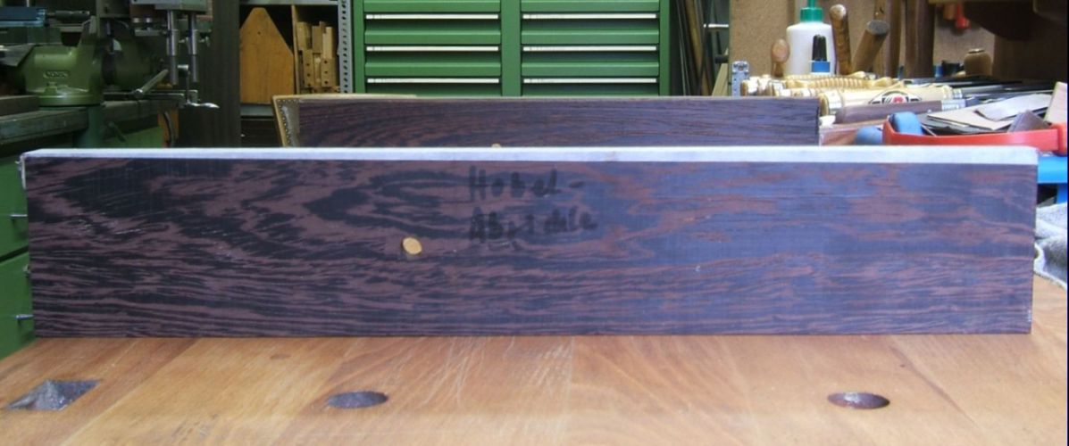

Bild 3
Zwei hintereinander angeordnete Richtscheite zur Kontrolle der Windschiefheit (Propeller):
Den vorderen Richtscheit habe ich zur besseren Erkennbarkeit mit Klebeband ausgestattet.
Bild 4
Auch eine Möglichkeit zur Kontrolle des Propellers:
Hochpräzise Maschinenwasserwaage (sie sollte dazu aber auf einen Richtscheit aufgelegt werden).

Gestern habe ich probiert die Platte mit eine Schraubzwinge an das Gestell zu befestigen. Leider, wie Du geahnt hast, hat sich das Gestellt verzogen und alles war danach sehr wackelig :-(
Mit eine Schraube werde ich vermutlich ein ähnliches Effekt haben.

Das Gestell ist i.O und waagerecht. Nur die Platte ist verdreht/verspannt.
