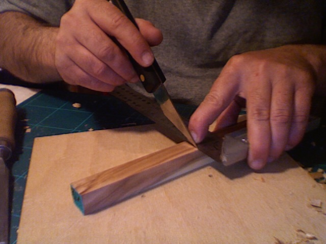

Am Beispiel des Stabes aus Zwetschge sieht man das Anreissen mit dem Winkel

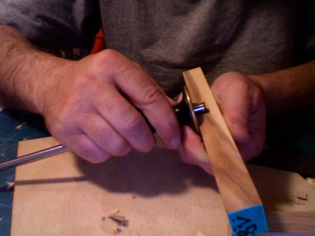

und einem Streichmass,

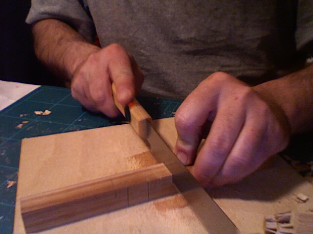

das Sägen

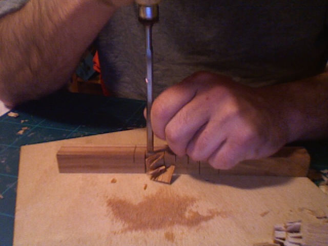

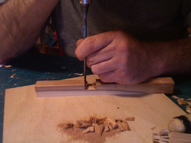

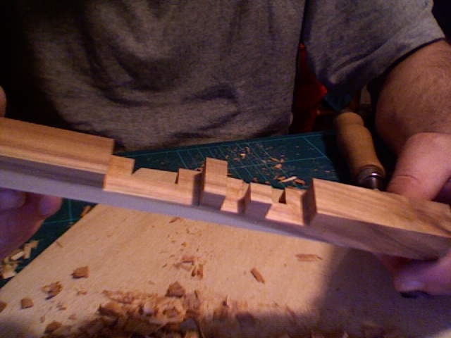

das Ausräumen

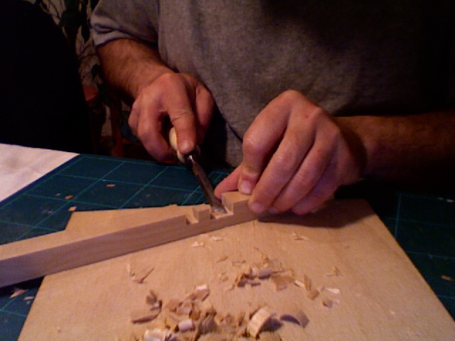

am Beispiel des Erlenstabes das Schlichten des Grundes
und das Abstechen der Flanken

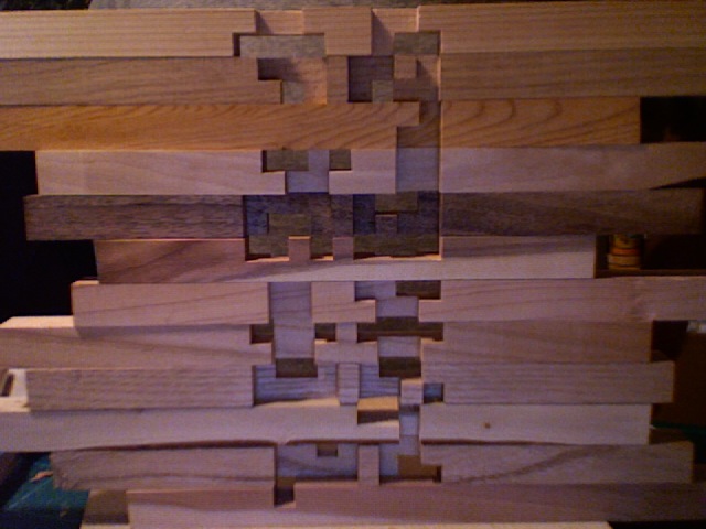

Und das sind alle 24 Stäbe:

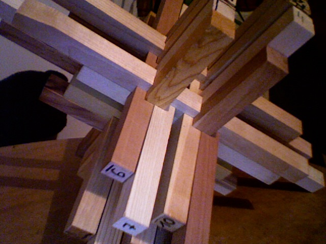

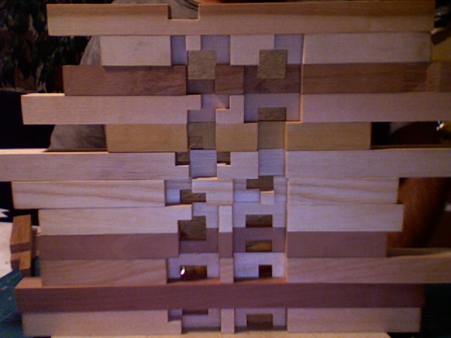

Diese Stäbe zusammengebaut ergeben diesen interessanten Knoten

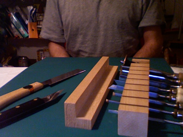

1. Sich bei zwei Stechbeitel, bei mir sind das 10er-Eisen, die Schneide auf 45 Grad umzuschleifen, eine links und einen rechts herum. Auf dem Foto sind sie als 4. und 5. in der Ablage zu erkennen. Die so geschliffenen Beitel erwiesen sich als sehr zweckmäßig, weil man damit zu einem ziehenden Schnitt kommt und auch die Ecken sehr sauber ausputzen kann.

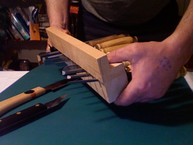

Als Schutz vor Verletzung durch die abgelegten Schneiden der Beitel ist ihnen ein Holzwinkel vorgestellt. Dieser Schutzwinkel hat noch eine zweite Funktion: Die Beitel müssen öfter mal den Platz wechseln. Dazu lege ich den Winkel auf die Beitelablage, und schon kann ich den gesamten Beitelsatz dorthin heben, wo ich ihn brauche, ohne die Beitel einzeln zu transportieren. Auch das erleb ich als sehr praktisch.
