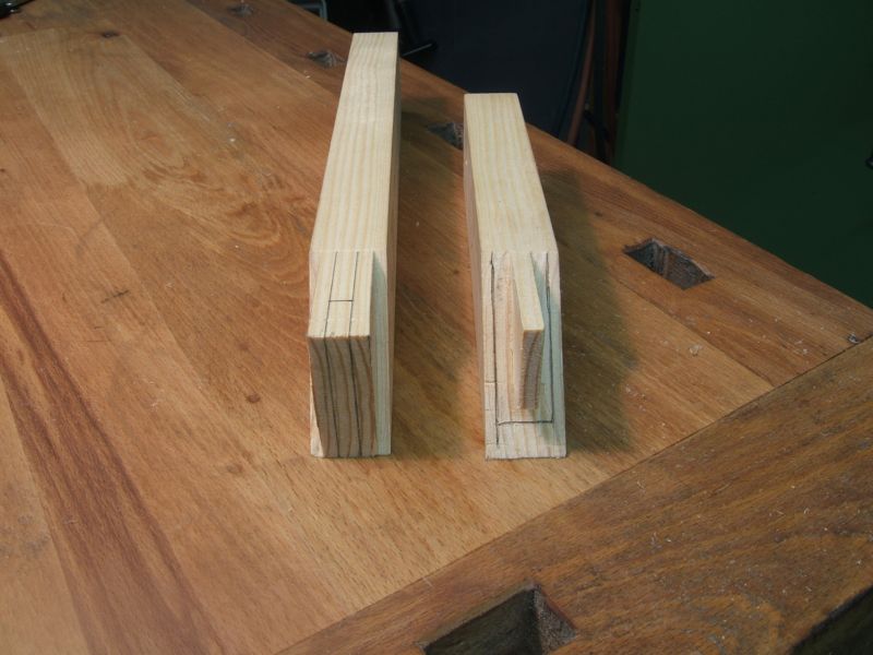

Links das "innere-Zapfen-Teil", recht das "äußere-Zapfen-Teil" - deswegen Zapfen-in-Zapfen-Verbindung!

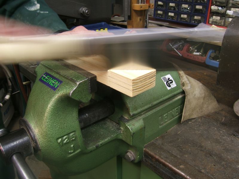

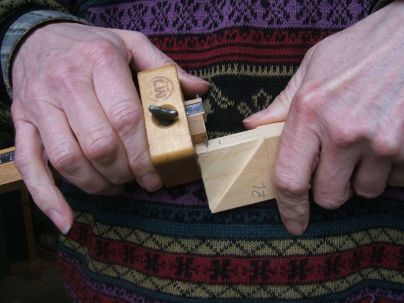

Bild 1

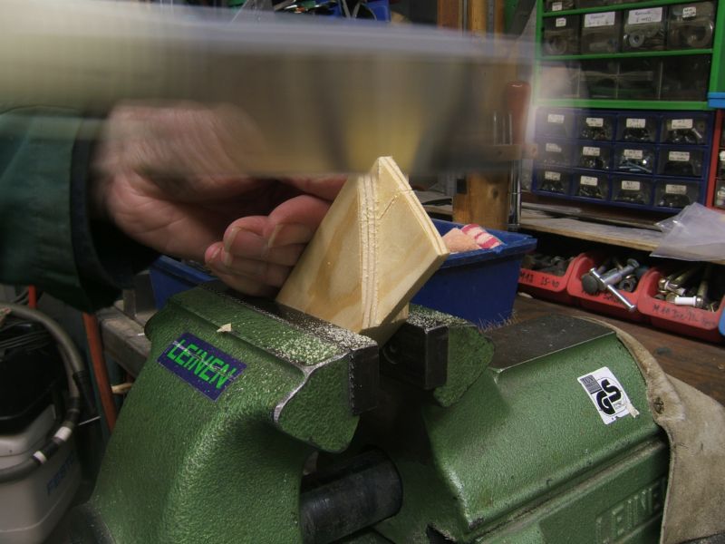

Anreissen der Gehrung:

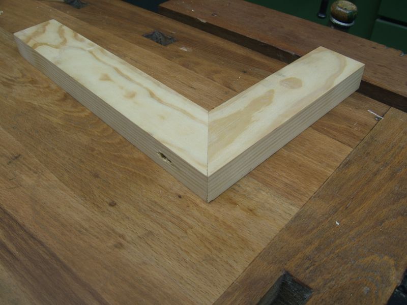

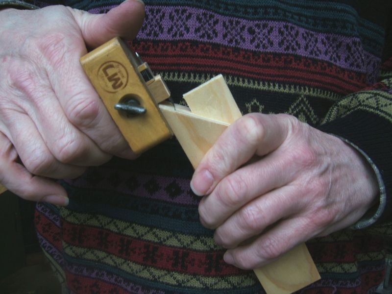

Bild 2

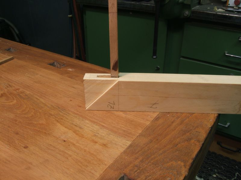

Anrisse gekerbt, zur Führung der Säge. Ebenfalls zu sehen, die Risse für den inneren Zapfen und das innere Zapfenloch (gleiche Streichmaßeinstellung):

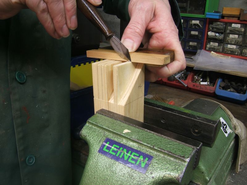

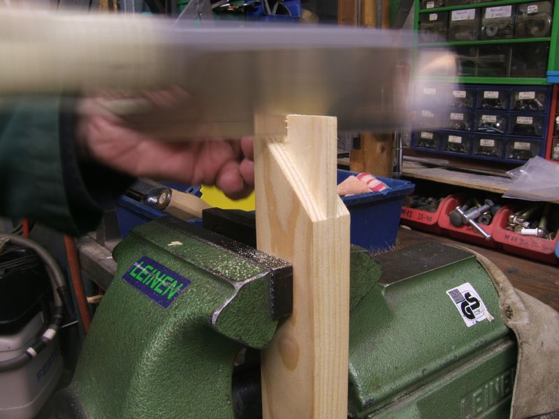

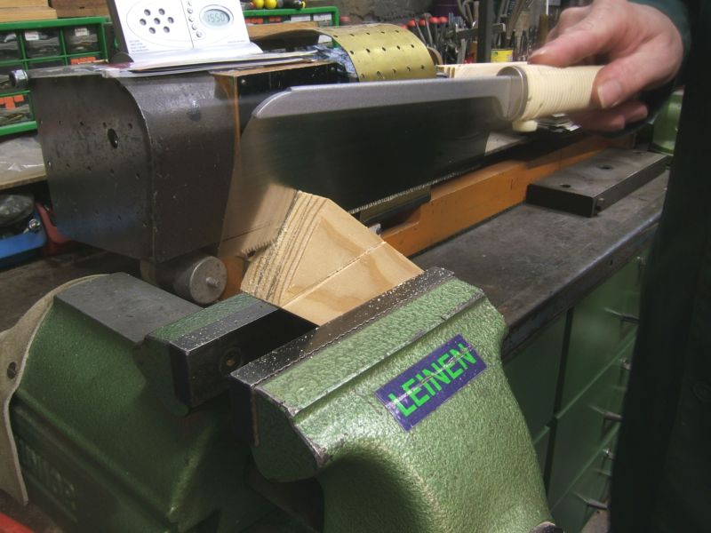

Bild 3
Sägen der Gehrung am "Inneren-Zapfen-Teil":

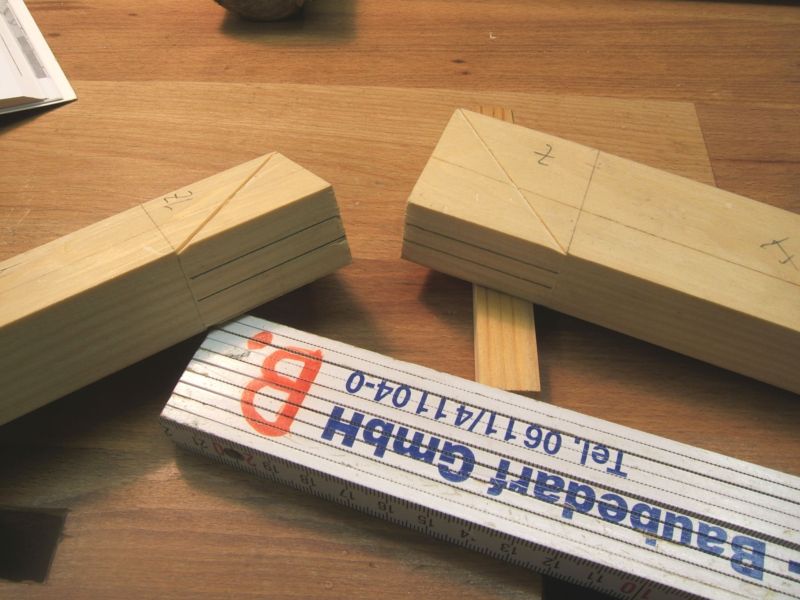

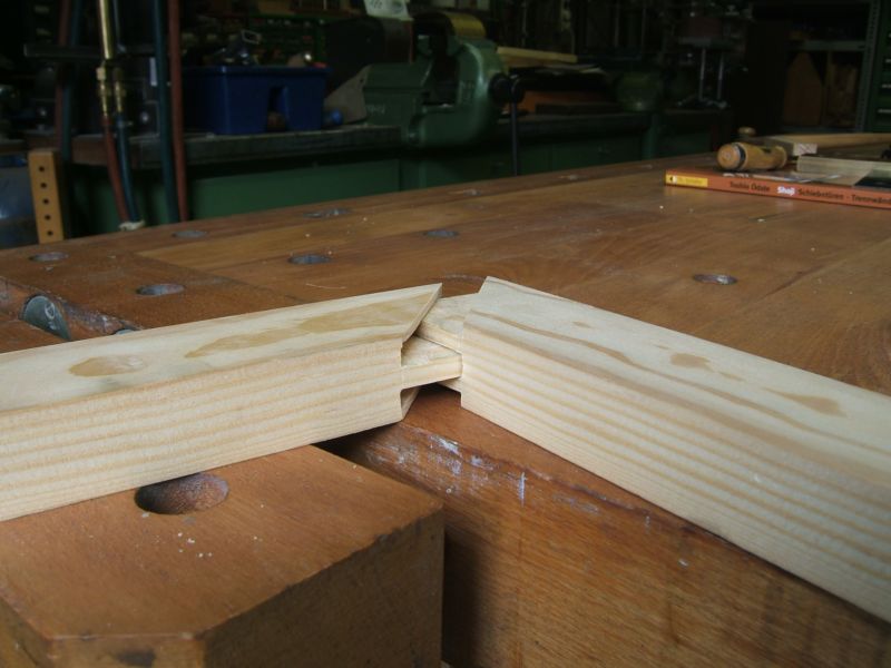

Bild 4

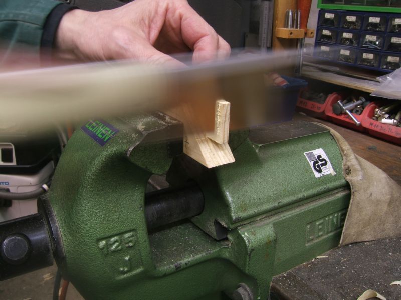

Sägen der Zapfenwange am inneren Zapfen:

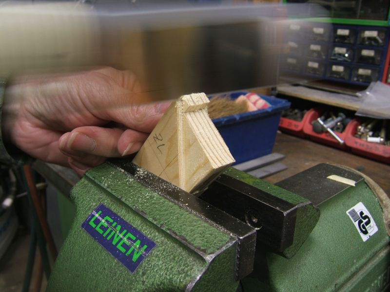

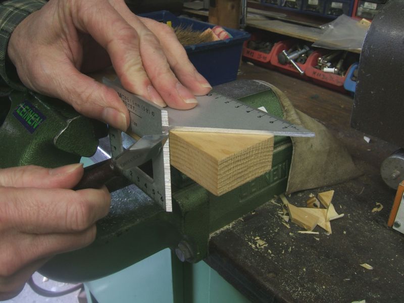

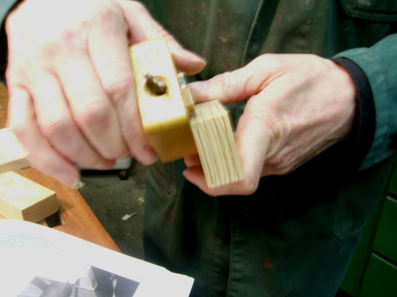

Bild 5
Anreissen der Zapfenhöhe:

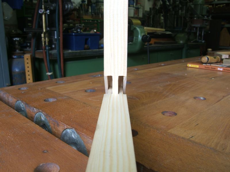

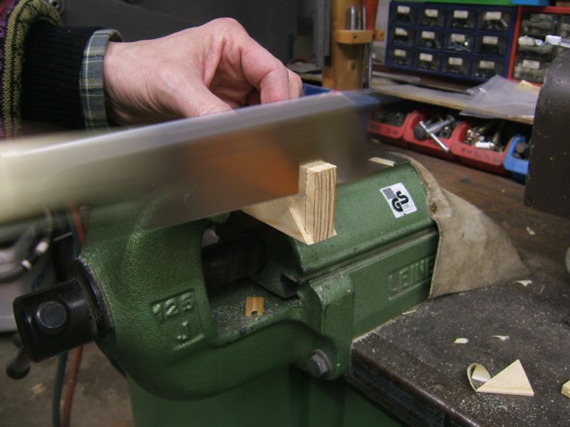

Bild 6
Sägen der Zapfenhöhe:

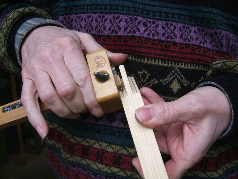

Anreissen des äußeren Zapfens:
Bild 10
Mit gleicher Streichmaßeinstellung wird das Zapfenloch für den äußeren Zapfen angerissen. Dieses Zapfenloch umschließt den inneren Zapfen:

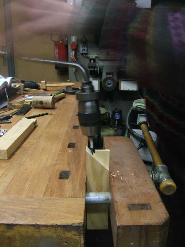

Bild 17
Hinter dem inneren Zapfen wird mit dem Bohrer vorgearbeitet:

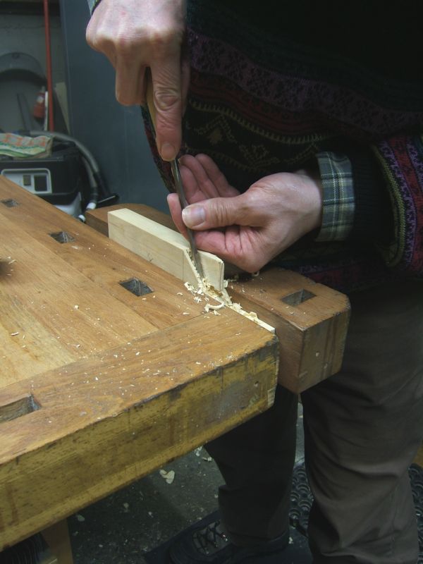

Bild 18
Das Zapfenloch für den äußeren Zapfen wird ausgeräumt:
