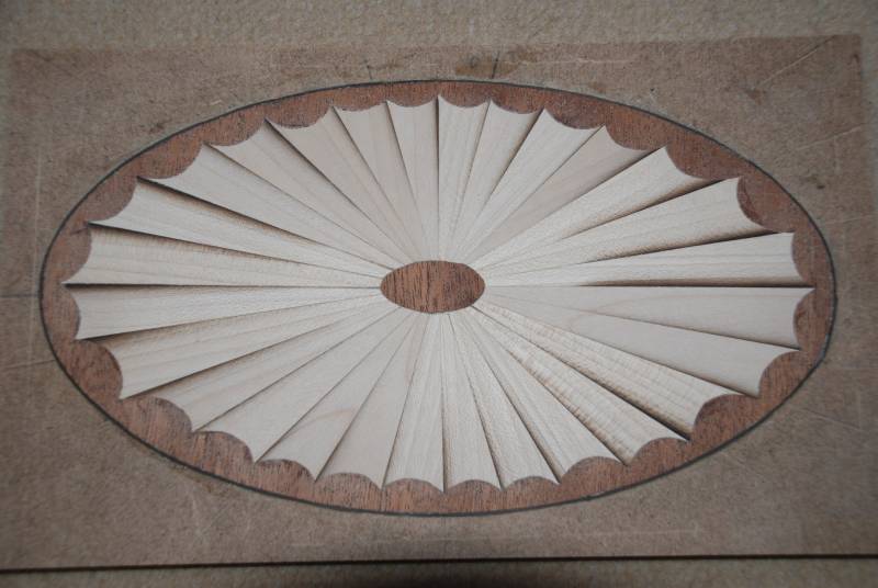

Liebe Forumsgemeinde,
wie ich neulich berichtet habe, beschäftige ich mich seit ein paar Wochen mit einem Lehrbuch über Marketerie. Ich habe jetzt auch einige kleinere Projekte fertig s.h. Bild.
Ich will nun diese kleine Probearbeit lackieren (entweder mit Schellack oder mit Polyurethanlack). Wie ich hier gelernt habe, wird allerdings vor dem Lackieren noch eine Schicht "Schleifgrund" aufgetragen, um die Poren zu schließen. Welches Produkt könnt ihr da empfehlen (unter dem Namen "Schleifgrund" finde ich irgendwie nicht viel im Internet), bzw. wo kann ich das Produkt am besten im Internet bestellen? Kann man auch Schellack als Schleifgrund benutzen?
Und dann noch eine Frage zum Pinsel. Braucht man einen Pinsel aus "sibirischem Eichhörnchenhaar" (steht so zu lesen..) oder kann man Schleifgrund mit jedem anderen Pinsel auch auftragen? In einem älteren Beitrag hat Ottmar einmal auf ein Restaurationsversand aufmerksam gemacht. Dort gibt es Pinsel zu €70 und mehr.
Diese Pinsel werden doch sicher nicht weggeworfen, wenn man damit einmal lackiert. Wenn ich Polyurethanlack verwende, bräuchte ich doch zwei Pinsel. Einen für den Schleifgrund und einen für den Lack. Wie bekomme ich diese Pinsel anschließend wieder so sauber, daß ich sie noch gebrauchen kann?
Vielen Dank im voraus schon für Eure Tipps.
Dirk

eine schöne Arbeit hast du uns da gezeigt, gibt es Bilder von der Entstehung?
Sehr schön und danke für die Mühe.
Ralf

Dirk Baltzer
Beiträge: 134
Wohnort: 61476 Kronberg
Re: Lackierung von Intarsien
Beitrag von Dirk Baltzer »
Vielen Dank an alle für die zahlreichen Tipps, denen ich nachgehen werde.
Ich habe leider keine ausführliche Dokumentation meines Vorgehens. Da viele Vorprodukte in den Müll gewandert sind, gab es auch keinen kontinuierlichen Herstellungsprozess.
Ich habe mich sehr eng an das Buch "Intarsien" von Jack Metcalfe gehalten (gibts bei Dieter unter sonstigen Büchern). Dort ist die Herstellung ausführlich in Form eines Kurses dokumentiert. Da bekanntlich der Teufel im Detail steckt, sind mir die Tipps hier im Forum sehr willkommen.
PS: Aus meiner Sicht kann die Herstellung von Intarsien als "echte Handarbeit" sehr viel dazu beitragen, die eigenen Projekte wirklich unverwechselbar zu machen. Denn die Gestaltungsmöglichkeiten sind unendlich und der Einsatz von Maschinen hilft hier nicht weiter.
