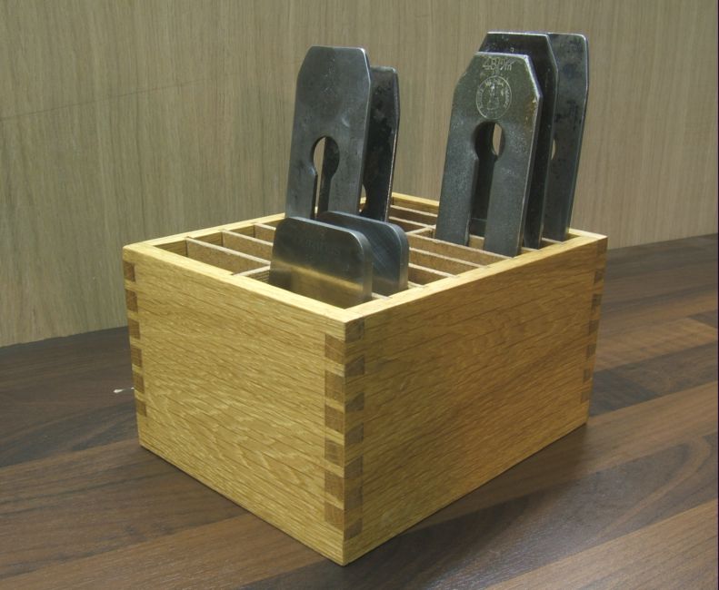

Hallo allerseits,
um etwas mehr Übersicht über meine Hobeleisen zu bekommen, habe ich mir diesen Kasten gebaut. Er bietet Platz für 2x8 Eisen; auf eine Seite die scharfen und auf die andere Seite die Eisen, die geschärft werden müssen. Da ich einige Eisen, vor allem, 48er Eisen mit Klappe, mehrfach habe, muß ich nicht sofort schärfen, wenn mal ein Eisen stumpf wird. Außerdem kann ich so mehrere Eisen zum Schärfen zusammenkommen lassen.
Der Kasten ist aus Eichenholz, offen gezinkt mit unterer Eckzinke auf Gehrung und eingefälztem Boden, bestehend aus einer 4 mm Korkplatte und 1,2 mm starkem Buchensperrholz. Die Trennwände sind aus Pressplatte 3,5 mm.
Der Kasten wurde größtenteils in Handarbeit hergestellt. Die Maschinenarbeit wird nicht beschrieben.

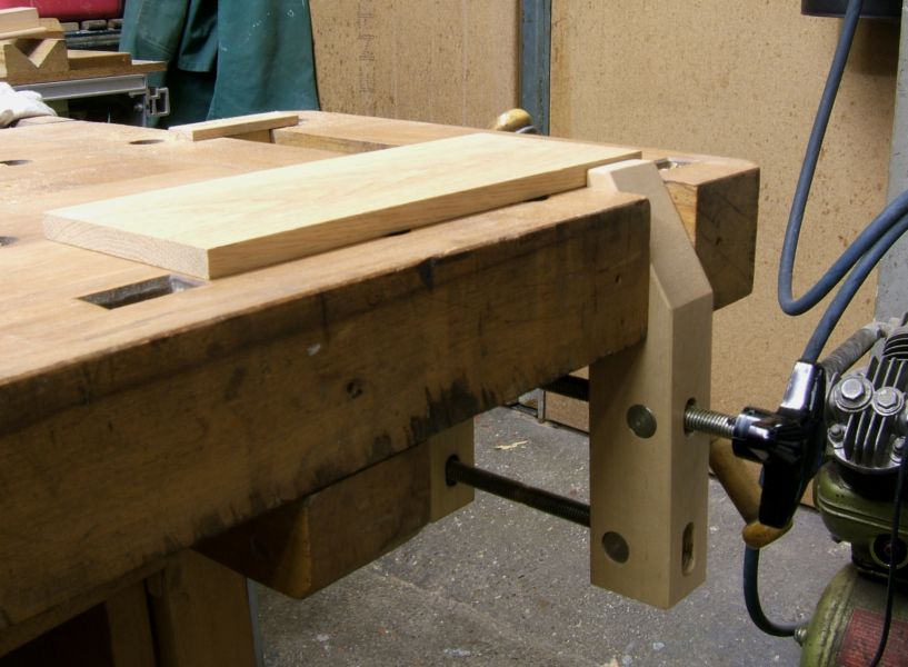

Sehr nützlich - die beim Hausherrn erhältlichen Holzwingen. Der von mir angebrachte Sterngriff gibt mehr Drehmoment als die glatten Original-Holzgriffe:

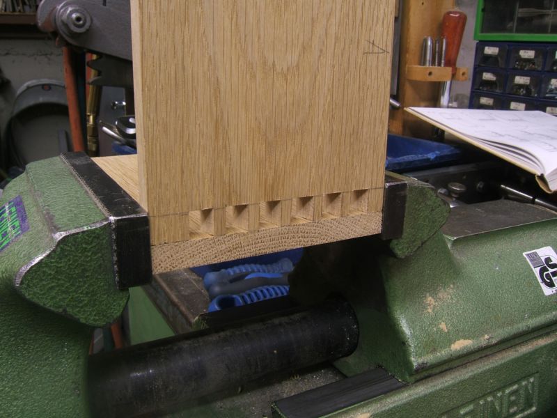

Hier das Anzeichnen der Zinken. Die Schwalben doppelt so breit wie die Zinken. Angetragen von der Brettaußenseite, damit die Zinken nicht zu schmal werden - sonst hätte mein 4er Stemmeisen nicht gereicht:

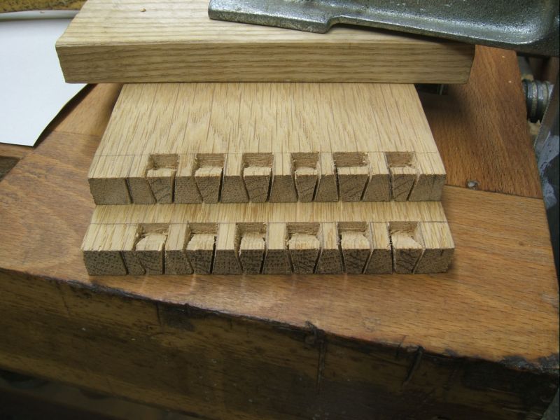

Das Ausstemmen der Zinken:

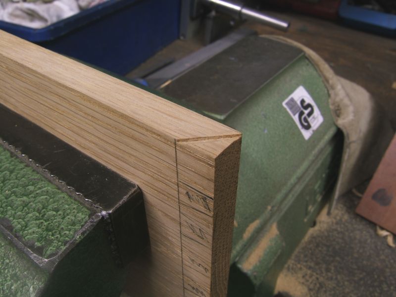

Kerben des Gehrungschnittes:

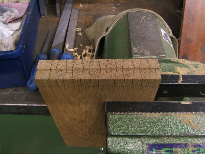

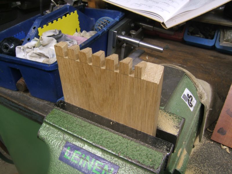

Die fertige Zinkenseite:

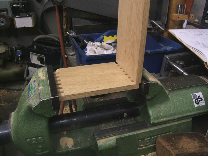

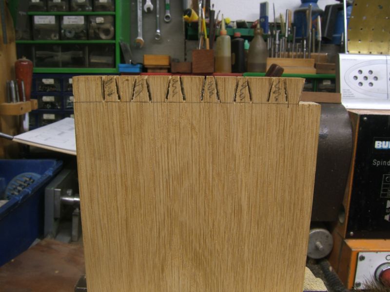

Hier sind die Schwalben gesägt. Lieber etwas höher als zu tief sägen:

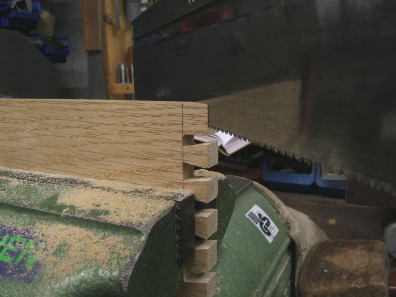

Sägen der Gehrung am Schwalbenteil:

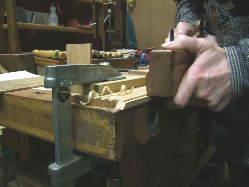

Anhobeln des Falzes:

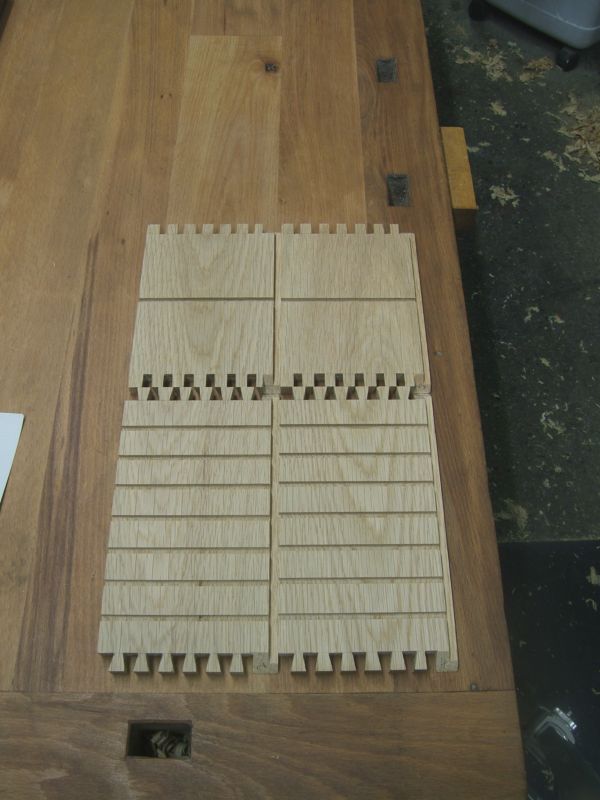

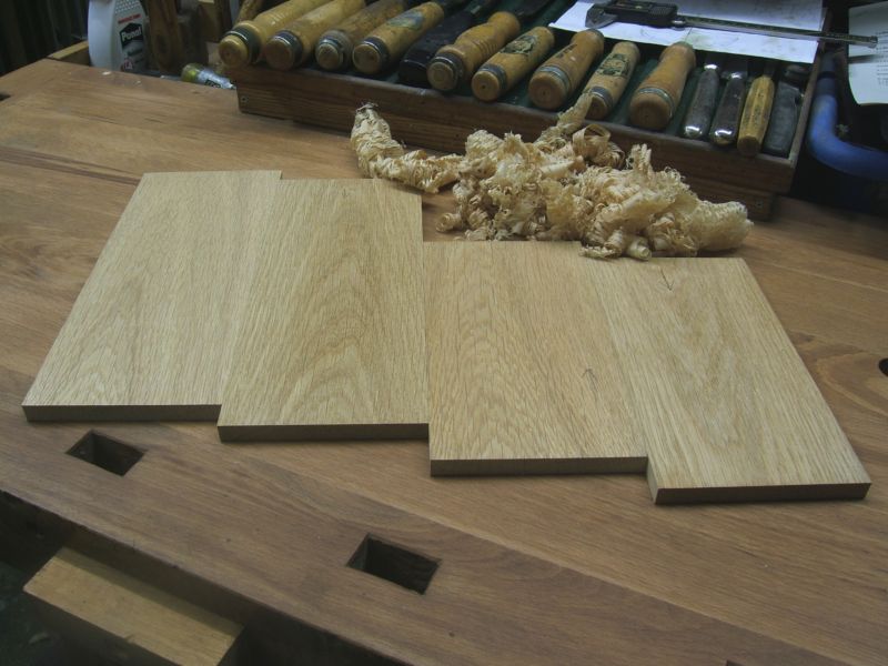

Die fertig bearbeiteten Brettchen:

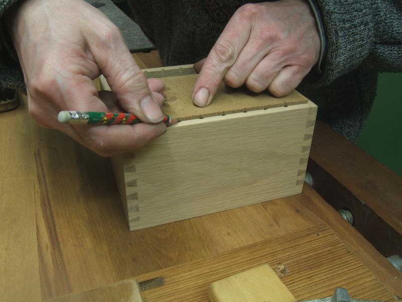

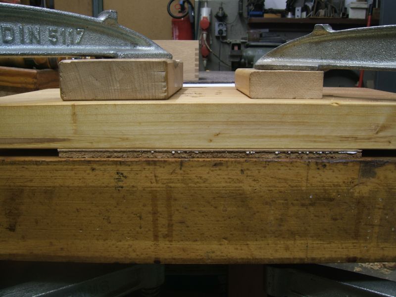

Verleimen des Kastens:

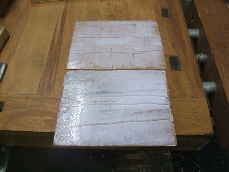

Verleimen der Korkplatte mit dem Buchensperrholz:

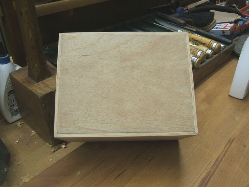

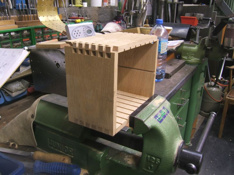

Der Boden eingeleimt:

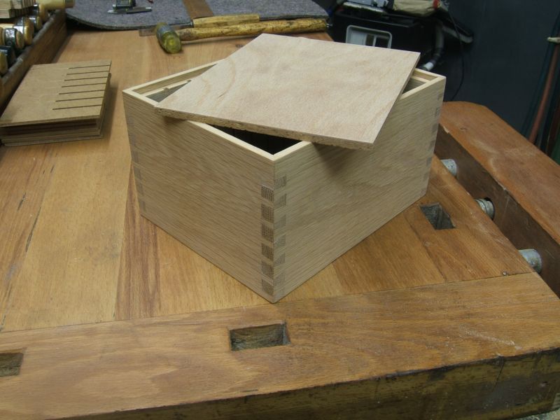

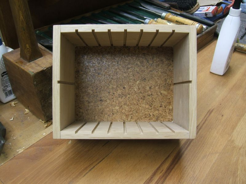

Innenansicht des Kastens:

Hallo Bernhard,
das ist ein feines Kistchen für die Aufbewahrung deiner Hobeleisen --- ich hab meine Eisen nur jeweils einmal ;^>

gut, dass meine Eisen das nicht sehen können!
Sehr schön gemacht. Und meine Prognose: Die Trennwände aus Pressdingsbums, die wirst Du noch austauschen.

Die gegehrten Eckzinken gefallen mir gut, habe ich schon ein paar mal gemacht, nur hab ich damals nachgestochen mit einem Beitel und einem Führungsblock. Ich bin auch dazu übergegangen, die Zwischenräume mit einer Bügelsäge auszusägen, es geht deutlich schneller. Nachstechen muss man natürlich immer noch.

ja das mit dem Pressdingsbums ist der kleine Schönheitsfehler.
Aber wie das so ist - es war gerade da und past hundertprozent in den Sägeschlitz. Dann hab' ich mir gedacht, wie oft werd' ich wohl die Zwischenwände mit den scharfen Eisen berühren und dabei vermacken - so hab ich mich für Pressdingsbums entschieden!
Gruß, Bernhard

Ich hab eine kleine Laubsäge von Connex mit Eichen Blättern drin. Damit säge ich grob den Boden aus. Meine Zinkensäge ist so dünn, dass ich mittig im Abfallholz einsäge, einen Boden in die eine Ecke schlage und dann einen Parallelschnitt zum Boden führe, Abstand etwa einen Millimeter. Dann steche ich den Boden mit einem Eisen nach. Dabei zwinge ich das Werkstück auf die Bank, setze den Beitel in den Riss und davor auf dem Stuhl sitzend, versuche ich, den Beitel senkrecht runterzuschlagen bis zur Mitte etwa. Die Augenhöhe zur Arbeit hilft enorm. Der Beitel braucht nur ganz leichte Schläge.
Die Zinken- und die Schwalbenwände steche ich nicht nach. Die Zinkensäge schafft ausreichend genaue Kanten. Letztens hab ich auf einem Cosman-Video gesehen, dass Rob den Sägeschnitt sehr oft kontrolliert am Anfang. Er nimmt die Säge ab und schaut. Das hat mir zuerst seltsam ausgeschaut, deshalb hab ich es ausprobiert. Die Richtung verliert man sehr schnell, hab ich feststellen müssen und hab mir jetzt angewöhnt, seine Methode zu übernehmen.

Planst Du, die frisch geschärften Eisen in den Kasten zu stellen? Das kann der Schneide eigentlich nicht gut tun, oder? Schneiden nach oben ist wohl im Hinblick auf den Bluthaushalt auch nicht zu empfehlen. Korkeinlagen?

die Eisen kommen so in den Kasten, wie auf dem Foto abgebildet - also Schneide nach unten.
Ich kann mir nicht vorstellen, dass ein Eisen mit 59-62° Rockwell Schaden nimmt, wenn man es behutsam auf eine Korkunterlage stellt.
Die bisherige Alternative war, dass die Eisen, 5-6 hintereinander (aus Platzgründen) im Hobelschrank hingen. Da herumzuhantieren, wenn man an das passende Eisen will, ist auch nicht gerade sicher!
