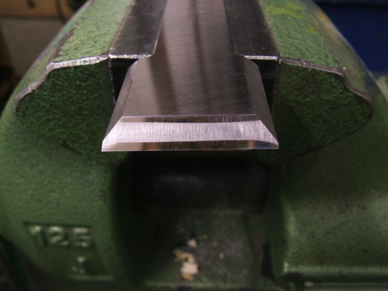

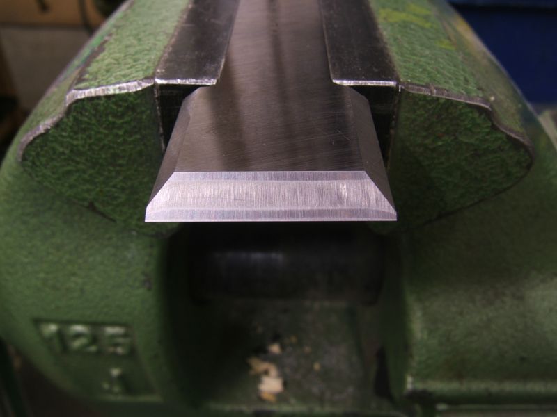

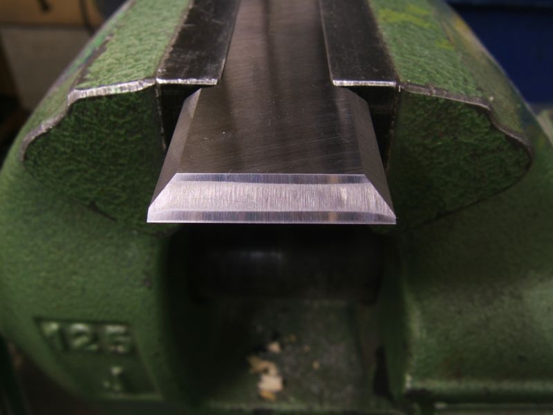

Hier die Schliffbilder von Naniwa 800, 3000 und 5000 an einem A2-Eisen, in ca. 3-facher Vergrößerung:

wow, was für Bilder
Hallo Bernhard,
vielen Dank für Deine Werkzeug-Bewertung. Schön auch, dass Du nochmal Bilder nachgemacht hast, die ier sind viel aussagekräftiger, als die, die bis vor kurzem auf Heinz' Seite zu sehen waren. :o)
Liebe Grüße Pedder

mich stört eigentlich etwas der Begriff "poliert" in Deinem schön
bebilderten Beitrag. Keiner Deiner Steine ist in der Lage dazu. Das
zeigen ja auch schon die Bilder. Schau Dir die schon leicht spiegelnde
Fläche nach dem 5000er mit der Lupe an, dann weißt Du, was ich meine.
Du wirst wieder Riefen ohne Ende sehen, halt nur entsprechend feiner.
Erst der 8000er poliert, das sieht man dann auch im Lupenbild, wo dann
keine Riefen mehr zu sehen sind. Der 8000er ist also noch ein deutlicher
Sprung nach vorn. Ob sich das wirklich in der Schärfe bemerkbar macht,
ist da eine andere Frage, die auch Friedrich nicht wirklich beantworten
konnte.
An Deiner Stelle hätte ich mir die 3000er und 5000er gespart und dafür
einen 8000er geholt. Dann das Eisen mit dem 800er so schleifen wie in
Bild 1, dann noch eine Mikrofase (dauert keine 10 Sekunden) mit dem 8000er
und fertig bist Du.

Du schreibst: "mich stört eigentlich etwas der Begriff "poliert" in Deinem schön
bebilderten Beitrag."
Ich denke, man kann dann von Politur sprechen, wenn die Oberfläche spiegelt; von da an gibt es dann noch mehr oder weniger hohe Politurgrade! Auch Friedrich Kollenrott hat dem 5000er attestiert, dass er bereits poliert! Ich zweifle nicht daran, dass es mit dem 8000/10000er noch weiter geht, auch wenn sich das in meinem ersten Beitrag vielleicht so ließt!
Ob man sogar die recht schmalen Fasen des abgebildeten Eisens mit einer Steinkombination 1000/8000 riefenfrei hinbekommt, wage ich sehr zu bezweifeln!
