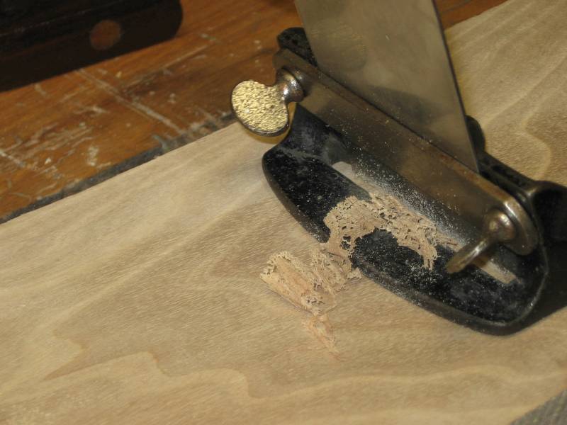

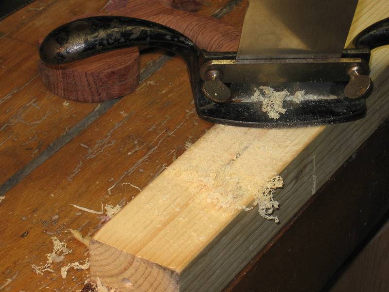

Zur Verdeutlichung habe ich mal verschiedene Hölzer, die ich vorher plan gehobelt hatte, ausprobiert: Verwendet wurde die Kunz Nr. 8 mit demselben Setup wie bei dem eingangs gezeigten Zebrano, zunächst auf Fichte:
Staub, einige kurze Späne. Danach mit immer noch demselben Setup auf Walnuss:

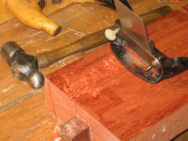

Schon besser, weniger Staub, längere Späne. Und schließlich ohne jede Veränderung am Setup auf Padouk:
Der Span ist bestimmt 10-12 cm lang. Harte Hölzer mit langen Fasern geben also die längsten Späne, wen wundert es ;o). Also: Nicht verunsichern lassen, wenn die Ziehklinge oder der Schabhobel auf Weichholz keine langen Späne zieht!
Übrigens: Es kommt ja gar nicht auf die Länge der Späne, sonder die Qualität der erzielten Oberfläche an. Die Qualität/Länge der Späne kann ein Indikator sein, muss es aber nicht.
