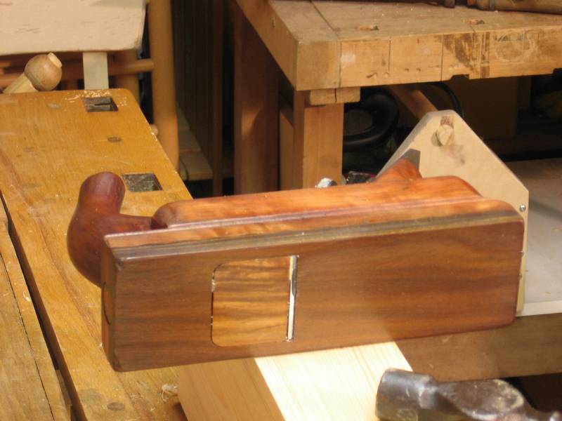

Beiträge: 5845
Reformputzhobel Pockholzsohle *mit Bild*
Hallo Christof, hallo Bernhard,
hier mal ein Bild von der Sohle, ich habe sie nur geschliffen und das Öl vom Ölen des Hobel leicht an der Sohle verrieben. Ein kleiner Kratzer ist noch drin, der endet aber 4mm vorm Maul, daher sollte der das Ergebnis nicht beeinflussen, oder?
Der Hobel läuft ganz gut, die Spanabnahme ist aber noch nicht wie erhofft. Etwa so fein wie bei meinem Doppelhobel und deutlich grober als beim low angle jack.
Liebe Grüße Pedder
