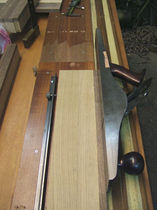

ich habe ja schon vor kurzem über die Arbeit mit der Fügelade berichtet, den ich nun um den folgenden Bericht erweitern möchte, um zu zeigen, wie man mit einer Fügelade, Leisten etc. auf Dicke hobeln kann.

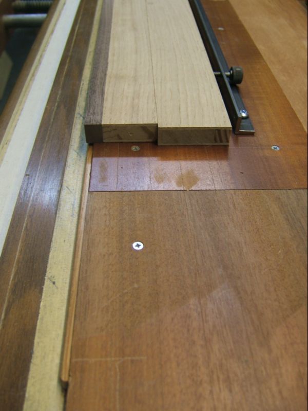

Zwei Bauteile sorgen dafür, dass das Werkstück genau auf Dicke gehobelt wird: Der Eisenwinkel, rechts im Bild, mit den Einstellschrauben und die helle, dünne Leiste (unterhalb des Nussbaum-Anleimers) die den Hobelvorgang stopt, sobald der Hobel mit der Kante seiner Sohle anläuft.

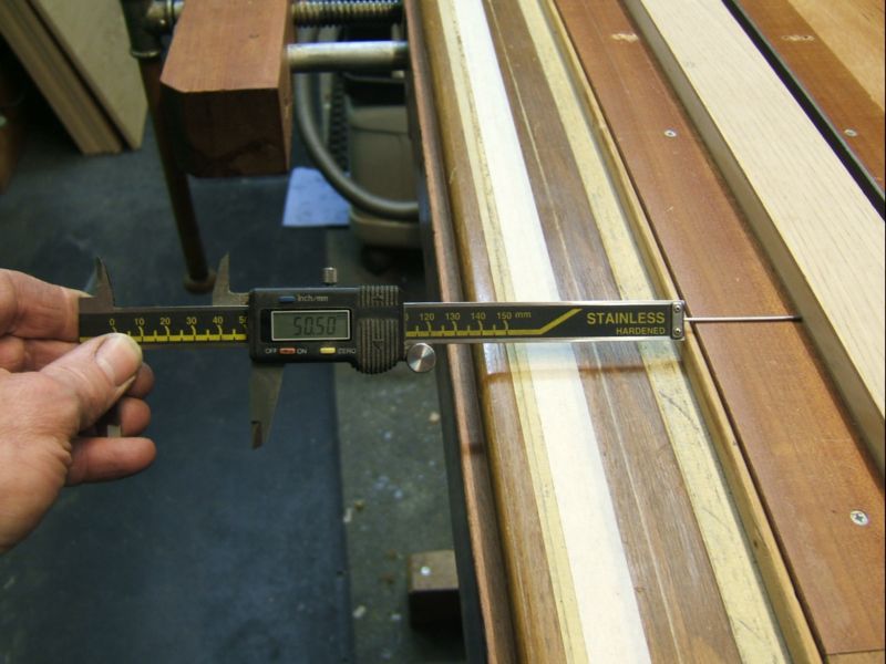

Voreinstellen der Dicke. Als praktikabler hat sich aber das schrittweise Messen am Werkstück und das "Herantasten" an das Maß erwiesen. Die Anlaufleiste ist mit kleinen, versenkten Stiften befestigt und mit einem Simshobel begradigt. Den rechten Winkel kann man mit aufgeklebtem Abdeckband korrigieren.

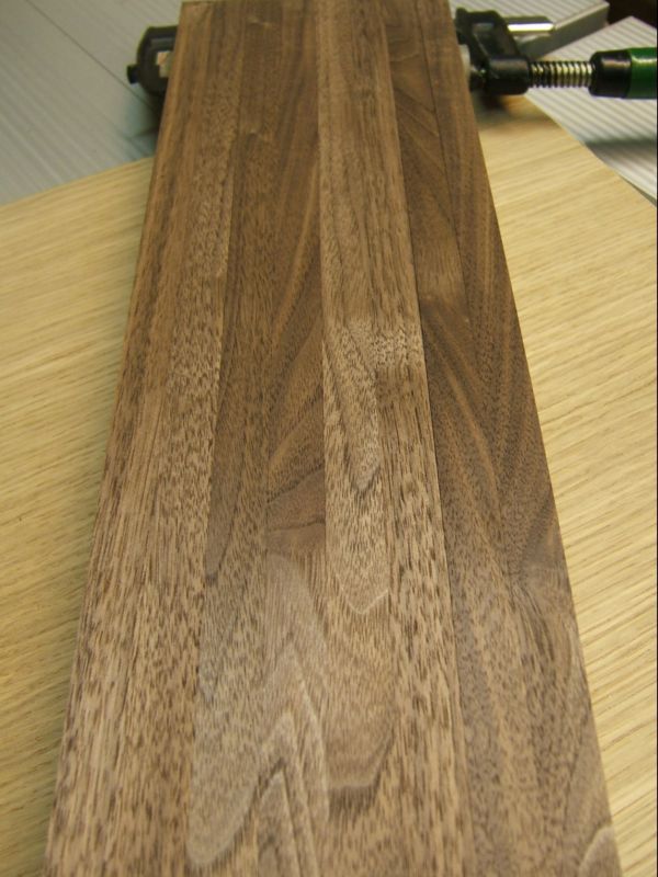

Hier das Ergebnis, mit dem ich vollauf zufrieden bin: Schnell und genau (Abweichungen ca. 5/100)

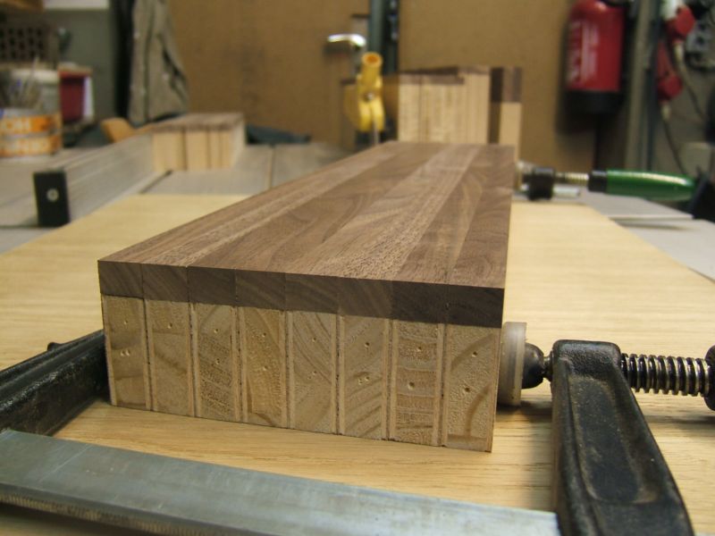

das ist schöne Idee und erstklassige Dokumentation, aber wäre es nicht leichter, die Leisten, wie im letzten Bild gezeigt, zusammen zu spannen und dann zu hobeln? Klar, der Faserverlauf müsste passen, aber dann?

dass mit dem Faserverlauf hast Du richtig erkannt. Beim Hobeln in der Fügelade ist es kein Problem, ein Werkstück umzudrehen; habe ich aber alle zu einem Block gebündelt, muss ich den Block öffnen, um auch nur ein Brett umzudrehen.
Das Problem beim Hobeln, ist ja oft nicht das Hobeln selbst, sondern gerade beim Dickenhobeln das ständige Messen müssen (und das damit verbundene ein- und ausspannen), das entfällt bei dieser Methode. Sicher muss man sich erstmal die Vorrichtungen bauen, aber die hat man dann ja auch für ewige Zeiten!
