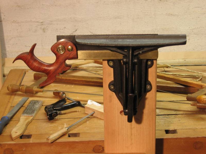

Die Feilkluppe von Reinhold erworben (im Tausch gegen eine tenon-saw). Gereinigt und auf einem Balken montiert, funktioniert sie schon ganz gut. Ein bisschen muss ich noch nachfeilen, weil sie immer noch etwas quietscht. Trotzdem schon viel besser als mein Provisorium.

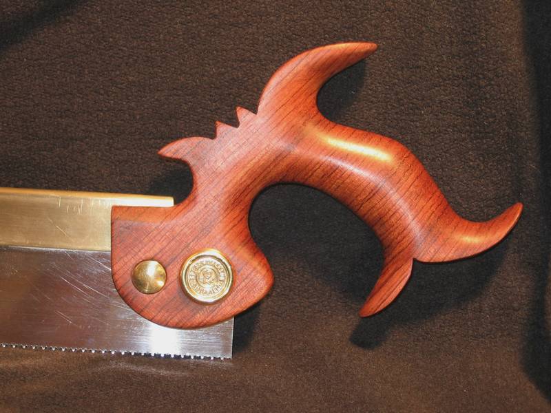

Und eine kleine Leistensäge, auf ausdrücklichen Wunsch der künftigen Eigentümerin cross-cut gefeilt:
Der sehr kleine Griff (Damenhand) im Detail:
Der Rücken, das Medaillon und die Schraube kommen aus England (von zwei verschiedenen alten Sägen), das Blatt von einer preiswerten Säge aus dem B**m*rkt (wichtig: ungehärtete Zähne). Die alten Zähne kann man auf den Bildern noch erkennen. Holz: Bubinga
Wenn ich Zähne auf Qs* / crosscut* umfeile oder neue Qs- /crosscut-Zähne setze, dann gehe ich in zwei Schritten vor. Zuerst werden alle Zähne auf die gleiche Schrägung* (fleam)* gebracht die Neigung* (rake)* ist dabei 0°. Grund: Man kann alle Zähne auf einmal feilen, ohne die Säge in der Kluppe umzudrehen. Außerdem kann ich das Ergebnis besser kontrollieren. In einem weiteren Schritt füge ich dann den rake "hinzu". Wenn ich beide Schritte auf einmal mache, kommen die abenteuerlichsten Gebirgslandschaften dabei raus.

Der Griff der kleinen Säge sieht toll aus. Ich mag besonders, dass er so schön gerundet ist - man sieht gar nicht, dass es mal ein Brett war (Ich nehme zumindest an, dass es eins war). Mir kommt es beim Betrachten des Bildes so vor, als würde die Griffachse recht weit von der Senkrechten abweichen - verglichen mit meiner Adria Rückensäge. Hat das einen bestimmten Grund? Ich habe das auch schon bei den Sägen von "Nordic" (Leif Hanson) gesehen.

klar, war das mal ein Brett bzw. ein Teil davon:
Die fehlende Ecke ist das doppelte vom Griff.
Der Winkel des Griffes ist in der Tat reicht steil. Damit kann man nicht auf Augenhöhe sägen, aber
sehr gut auf einer niedrigen Werkbank. Traditionell werden kleinere Sägen eher mit einem steilen
Griffwinkel ausgestattet, während die großen Zapfen- und Handsägen häufig fast senkrechte Griffe
haben. Bei Geros Säge, die ist vergleichbar, habe ich auch einen deutlich flacheren Winkel gewählt.
Ich hatte auch mal einen link, auf dem die verschiedenen Winkel abgebildet waren. Aber der ist aktuell
tot; hier aber eine Übersicht über verschiedene historische Griffe, ohne Winkelangabe:
http://members.brandx.net/free/websites/bbrode/woodwork/tools_gallery/handles/open.html
