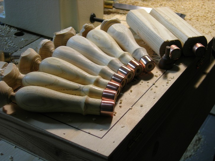

Hallo Leute,
Kleinserien haben etwas an sich. Nein, normal sind sie nicht, bestimmt nicht in meinem Fall. Wer macht denn schon ein halbes Dutzend Schränke am Stück? :-) Serien haben so manche Vorteile. Viel Zeit kann man sparen, weil man alle Teile gleichzeitig immer einen oder zwei Schritte weiter bringt. Bei den Griffen waren's die Zwingen und ihr Einpassen, das am meisten Zeit verschlungen hat. Die Handgriffe werden schneller und es entsteht sowas wie ein Arbeitsrythmus. Ich darf allerdings nicht die Vorbereitungszeit vergessen. Klare Etappen bedingen Vorarbeit. Nachteile? Ja, obwohl man z.B. beim Drechseln schnell mehr Gefühl für den Meißel bekommt, kostet das auch viel Konzentration und dann kommen die Nürnberger oder die Fehler. Und dann...
Für mich ist klar, eine Leidenschaft soll eine Leidenschaft bleiben und Kleinserien, ja - maximal drei Stück :-)

Hallo Marc, herzlichen Glueckwunsch zur vollendeten Serie. Ich moechte das als Anregung zum Drechseln-lernen weiterempfehlen. Wer als Anfänger (richtige) Produkte drecheln möchte, verkrampft leicht und hackt die Werkstuecke in Stuecke (ist das der Nuernberger?). Also muss man zunächst Uebungsstuecke produzieren, bei denen keinen Zwang besteht, dass es richtig wird (Form genau einhalten). Drechseln fuer die Brennholzkiste ist allerdings etwas unbefriedigend und somit habe ich Werkzeughefte als guten Kompromiss gefunden, solange man mit etwas abweichenden Formen zufrieden sein kann (Deine perfekte Serie darf da nicht als Standard herhalten). Z. B. werden gewisse chinesische Schnitzeisen werden roh und ohne Griff verkauft, in sammlungen zu 18 Stck. Ein prima Feld der Betätigung.

Was die Teile angeht, an was denkst Du Marc, beim Drechseln dieser Formen, damit sie so schön gleichmäßige Rundungen aufweisen, ich orientierte mich als Dreher immer an Frauenbeinen.

wenn ich Dich richtig verstanden habe, quälst Du Dich bei solchen Heften mit einem 10er Meissel. Das macht wenig Sinn, weil die Nürnberger-Gefahr einfach zu hoch ist bis hin zum Werkzeugbruch. Meine Erstausstattung nach der Lehre enthielt u.A. einen 20er und einen 40er Flachmeissel, 10er und 12er nehme ich in erster Linie für richtig dünne Kreiselstiele.

Ulrich, ich hatte auch Probleme damit, etwas zu drechseln, das ich später nicht gebrauchen konnte. Der Ansporn nachher etwas in Händen halten zu können, treibt einen weiter wie ein Gebirgsbach ein Birkeblatt :-) Meine Serie ist nicht perfekt, loin de là :-) Du bemerkst die unterschiedlichen Ausführungen der Daumenstütze und die ebenso unterschiedlichen Dicken der Hefte, die aber zum Teil so gewollt waren. Der ungewollte Teil wurde vom Schrägmeißel verursacht :-) Nichtsdestotrotz hab ich ein paar nette Geschenke und ein paar neue Feilenhefte für die Schublade.

Ja, du hast Recht. Inzwischen quäle ich mich aber ganz gut. Warum das so kam? Nun, ich legte mir den Spindlemaster (25mm) zu, mit dem ich nicht so gut zurechtkam und einen 10 mm Meißel für dünne Sachen. Er macht denn auch die hässlichen Nürnberger bei den dicken Wölbungen am Heftende. Ich werd den Spindlemaster zurückschicken und mir einen vernünftigen großen Meißel besorgen. Danke für deine bestätigenden Worte in Bezug auf meine Quälerei.
