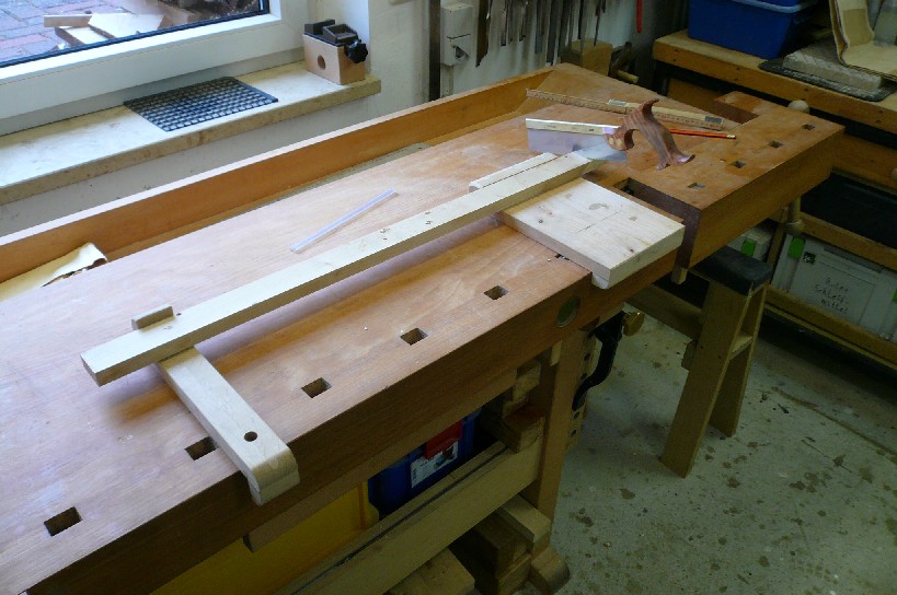

Also habe ich mir überlegt, wie meine Hobelbank mit Zusatzeinrichtungen tauglich zum Ablängen mit der Säge gemacht werden kann.

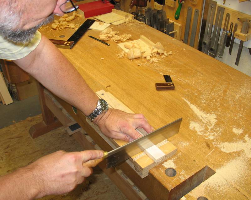

Das erste Bild zeigt die derzeitigen Ergebnisse. Roh und einfach. Funktionsmuster sozusagen. Links für kleine dünne Teile, aus Multiplexresten. Sowas bezeichnen die Amerikaner als hook (Haken), das ist im Prinzip nicht Neues. Ein einfacher Anschlag, der gegen die Vorderkante der Hobelbank gedrückt wird. Rechts das etwas merkwürdige Kreuz aus zwei Lärchenlatten ist für größere, breitere Teile, also Bretter und Platten bis etwa 400mm Breite. Es soll in der Hinterzange festgeklemmt werden.
Das zweite Bild zeigt den Gebrauch des kleinen Anschlages. Wirklich ganz simpel und kaum wert, es hier zu zeigen. Mit der linken Hand wird das abzulängende Stück gegen den Anschlag und der so gegen die Vorderkante der Hobelbankplatte gedrückt. Das reicht völlig aus, um kleinere Teile sauber und maßgenau zu sägen .

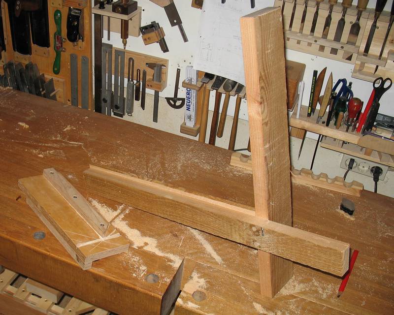

Das dritte Bild zeigt das Anschlagkreuz im Gebrauch. Das ist nun, glaube ich, in dieser Form nicht üblich. Es ist in der Hinterzange festgeklemmt und etwas (soviel man mag) nach hinten geneigt. Das waagerechte Teil (mit dem senkrechten verdübelt) ist die Auflage für das abzulängende Brett. Links ist eine Leiste dahintergeleimt, als Anschlag damit das Brett nicht herunterfallen kann.
Das Brett wird mit der linken Hand gegen den schrägen Anschlag gedrückt. Und dann wird gesägt. Es ist ausgesprochen komfortabel, und es ist verblüffend, wie eine ergonomisch günstige, entspannte Position beim Sägen die Genauigkeit verbessert.
Am Ende des Sägeschnittes sägt man in die Auflage. Damit das inmmer ungefähr an der gleichen Stelle passiert, ist dort ein Strich.

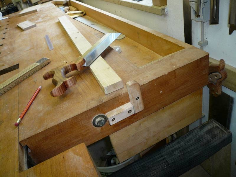

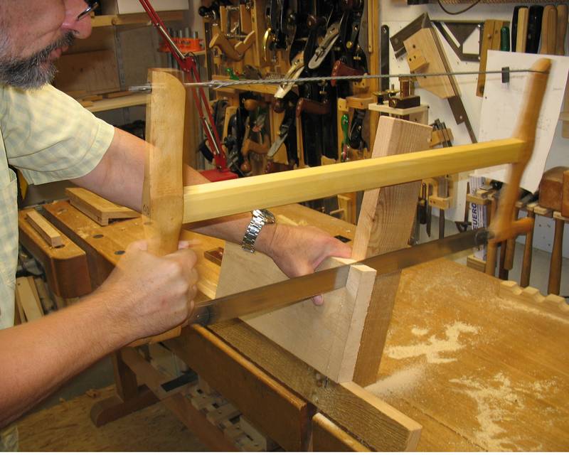

Ich bin auch ein Verfechter der Sägeböcke zum Ablängen, also von mir ist in deinem Sinn nicht viel zu erwarten hier. Trotzdem, es gibt diese kleine, nette Einrichtung von Frank Klausz (The Workbench Book). Zu gebrauchen ist sie für westliche und japanische Sägen. Ein etwa 10 cm langes Leistchen ist an der rechten Kante der Bank mit zwei Schrauben etwa fünf cm unter der Oberfläche festgeschraubt. Ein versetzt darüber geschraubtes (nur eine Schraube) Teil kann über die Oberfläche hochgeklappt werden und wird vom unteren Leistchen gestoppt. Clevere Sache, schnell gemacht. Im SawMillCreek gibt's derzeit ein Foto von Ken Werner ( Klausz workbench flip stops ???)
Dann benutz ich für kleine Schnitte meine Stoßlade, ich weiß, so sollte es nicht sein, aber... Die Haken von denen du sprichst hat Bernhard gemacht. Es ist wichtig zwei zu machen, um bei langen Werkstücken eine gerade und stabile Auflage zu bekommen. Bernhard wird sich sicher noch melden.
Für mich ist die Hobelbank zu hoch, um größere Schnitte zu machen, die Sägeböcke haben eine ideale Höhe und es wird auch sehr genau nach einiger Übung. Ich bin jedoch gespannt, was hier noch auftauchen wird.

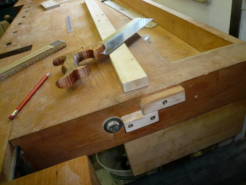

oftmals sind es die ganz banalen Sachen, die einem das Leben in der Werkstatt einfacher machen. Die Konstruktion für Deine Ulmia habe ich noch nicht gesehen, allerdings würde ich hier auch den Sägebock benutzen. Zuerst jedoch noch eine Antwort zu einer anderen Frage: wie signiert ihr euer Projekt. Hier habe ich eine Kombination von Christian Becksvoort und Alice Frampton gewählt. Die Münze aus dem Erstellungsjahr und die Signatur mit Datum finde ich ganz interessant. Mein heute fertig gestellter DVD Schrank als Beispiel:
Jetzt aber zum aktuellen Thema. Hier kommt mein Flip Stop gem. Frank Klausz zum Einsatz
Im "eingefahrenen Zustand":
Hier kommt Deine bereits vorgestellte Variante, ich habe noch ein Supportblock gebaut, der auch zu meinem Shootingboard passt:

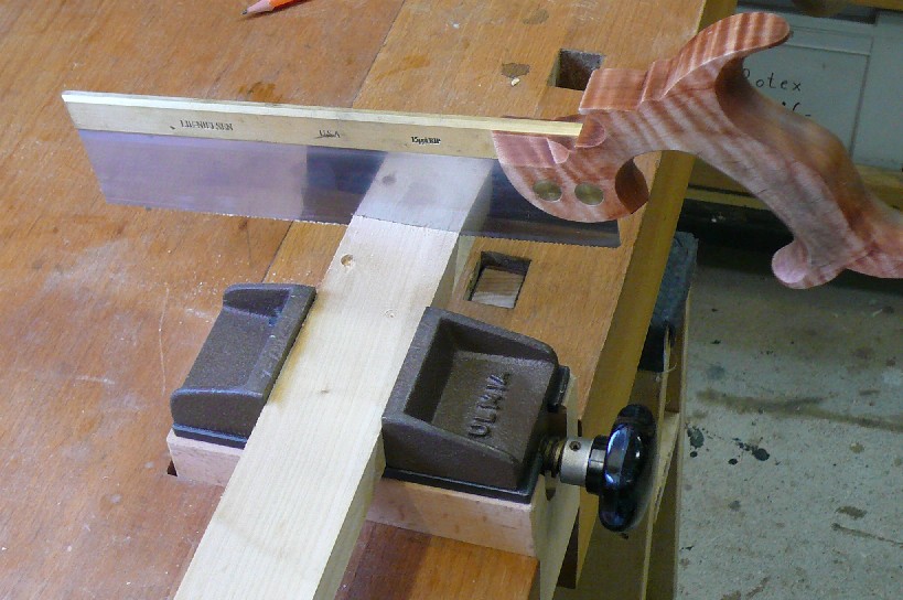

Jetzt kommt eine "Nobelvariante" aus dem Hause Ulmia. Die habe ich neulich von meinem Namensvetter Bernhard Dirr erworben:

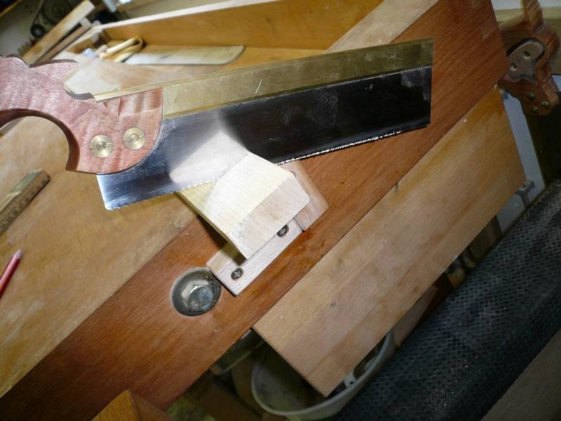

Und die "Sparlösung" - Hier hat mich Marc W. drauf gebracht. Ich erstelle gerade halbverdeckte Zinken:
Ich bin gespannt, ob wir noch weitere Varianten vorgestellt bekommen.
Bernhard

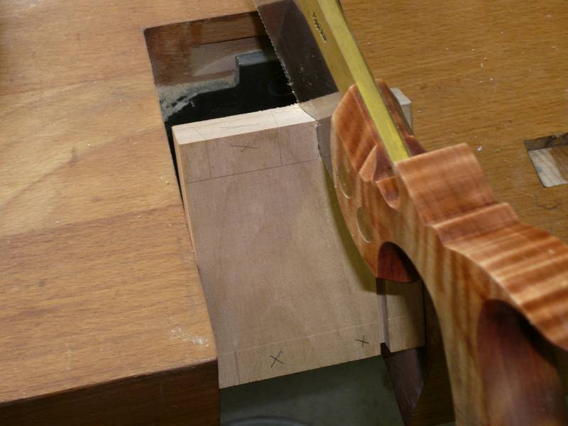

Das erste Teil, den kleinen hook verwende ich in einer ähnlichen Form. Allerdings ist er etwas breiter. (Man kann das Teil auch in eine (Vorder-)Zange spanne, muss es so nicht festhalten.
Bei grösseren Teilen wird die Twin Screw Hinterzange rausgedreht und das zu sägende Teil mit einer Zwinge an der beweglichen Backe festgehalten. Gesägt wird praktisch im Spalt der geöffneten Zange. Auch schon probiert, aber bei der aktuellen Aufstellung der Bank nur begrenzt realisierbar - Brett quer auf die Hobelbank und über der mittigen Beilade sägen.

Dein Kreuz ist interessant, aber ist das nicht ziemlich kipplig? Vor allem bei längeren Brettern würde ich einen zweiten Anschlag haben wollen. Vielleicht könnte man diese Lade als Rahmen ausbilden, wobei die linke Leiste ein zweiter Anschlag wäre und die obere Leiste zusätzliche Stabilität gibt.

Was sagt uns das nun?
[In Antwort auf #116993]
So richtig geht das Thema offenbar nicht ab. Ist ja auch nicht so richtig aufregend. Ich hab aber mein Ziel erreicht: mal wieder dazugelernt :-))

Die Flipstops kannte ich nicht. Im Grunde ist das natürlich das Sägen am rechten Ende der Hobelbank, mit allen Kollisionsgefahren auf die Martin ja auch hinweist. Ist eine kleine Erleichterung, aber wirklich gut sägen kann man so nicht, über die Hinterzange hängend, oder?

Danke für die ausführliche Darstellung! Da ist nun ganz klar, wie der flipstop funktioniert. Der Supportblock in der Höhe auch passend zur Stoßlade, das ist wirklich gut, das werde ich abkupfern. Der Ulmia "Hilfsspannstock" (was hast Du eigentlich nicht?) ist natürlich wirklich eine Luxusvariante. Den Holzklotz sollte man vielleicht noch nach rechts verlängern (damit die Säge, wenn sie durch ist, nicht in die Hobelbank hackt)

Mein "Anschlagkreuz" ist überhaupt nicht kippelig. Es ist beim Sägen sehr steif (weil die Bank sich gegen die Wand abstützt). Kippeligkeit - und das meinst Du wahrscheinlich- könnte auftreten, wenn das zu sägende Teil sehr lang ist. Aber das Kreuz selbst soll ja auch nicht zu sperrig werden. Ick werd das Ding erst mal so benutzen und sehen, ob es sich bewährt oder ggf. modifiziert werden sollte.

Die nicht ganz konventionelle Hobelbank hat eben diese erweiterten Möglichkeiten, die zumindestens teilweise Sägeböcke ersetzen. In meinen Augen sogar gelegentlich übertreffen, weil man das zu sägende Werkstück leichter festsspannen kann. Sicher eine Frage der Arbeitsgewohnheiten.
Zugegeben: mir geistert die Idee im Kopf herum, in die vordere Hälfte der Platte eine zwischen Vorderkante und Beilade verlaufende Nut zu schneiden, um genau darüber zu sägen. Diese Nut wäre zwar eine Unterbrechung der Platte, aber sicher keine sehr störende.
Alternativ dazu könnte man auch eine Platte - z.B. aus Multiplex o.ä. auflegen, die diese Nut aufweist.
