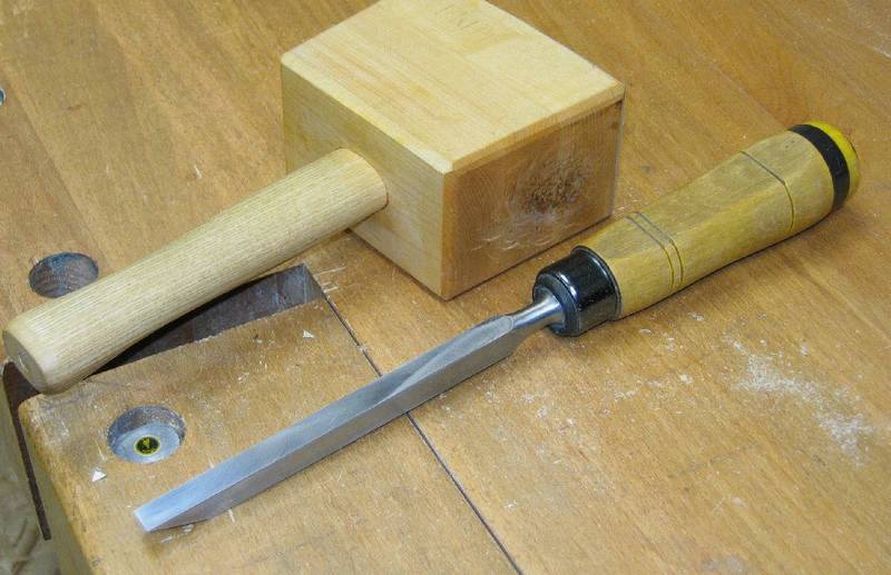

ich hab diese Lochbeitel auch. Ich erinnere mich noch gut an den Schrecken, als ich sie auspackte (ich habe sie in 10, 12 und 16mm).
Ich habe die Griffe etwas überarbeitet, so sehen sie schon viel erträglicher aus. Und ich habe mich an sie gewöhnt. Inzwischen kann ich gut damit arbeiten und möchte sie nicht mehr gegen kleinere tauschen. Klar, wären sie von Anfang an etwas kleiner gewesen, wärs auch recht.
Bild: Lochbeitel 12 mm mit Eigenbau- Klüpfel.
Pedder,

Re: mach keinen Fehler!frage zum Bild
Hallo.
Es sieht so aus als ginge die Blechzwinge über den Kropf der Klinge. Stimmt das, Friedrich oder ist das nur die Lakierung??
Ich hab übrigens endlich meine Zwei Lochbeitelklingen mit Griffen versehen. Ich habe einfach Stücke geraden Holunders mit Rinde genommen, die Enden etwas abgesätzt und an beiden ein Stück stählernes Wasserrohr aufgeschlagen. Für die Angel die auch nur so 6cm lang ist, das Mark mit nem Konischen Handbohrer etwa soweit aufgebohrt wie die Schlüsselweite der Angel war,und diese dann rein geschlagen. Bisher funktionierte es sehr gut und die kuschelig, weiche Rinde gibt einen sehr sicheren Griff.
Andreas N.
- Beiträge: 3208
Hallo Andreas,
ich vermute, dass Du mit dem "Kropf" der Klinge - ich kenn mich da nicht so gut aus- den angeschmiedeten Bund meinst, auf dem das Heft aufsitzt. Nein, die Blechzwinge geht da nicht drüber. Es sitzt zwischen Heft und Kropf eine Lederscheibe, die sieht auf dem Bild so aus dass man denken könnte sie gehört zur Zwinge.
