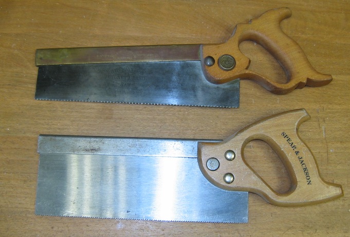

Ihr Ungläubigen! *MIT BILD*
Damit Ihr mir glaubt, dass es sowohl trapezförmige Blätter als auch genietete Griffe gibt, bin ich mit der Digicam in die Werkstatt.
oben: Eine englische Rückensäge mit trapezförmigem Blatt (H.H. Swann & Son).Ein schönes Teil.
unten: Eine mit genietetem Griff und sehr dickem Rüchen (Spear & Jackson). Wär er nicht genietet (Ihr müsst mir glauben: auch auf der anderen Seite sind keine Schraubenschlitze!) hätt ich ihn längst abgenommen und überarbeitet; die Säge ist nicht schlecht, der Griff mit seinem dicken Lackpanzer schaurig)
