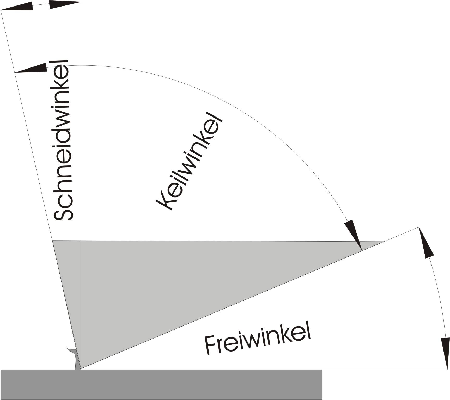

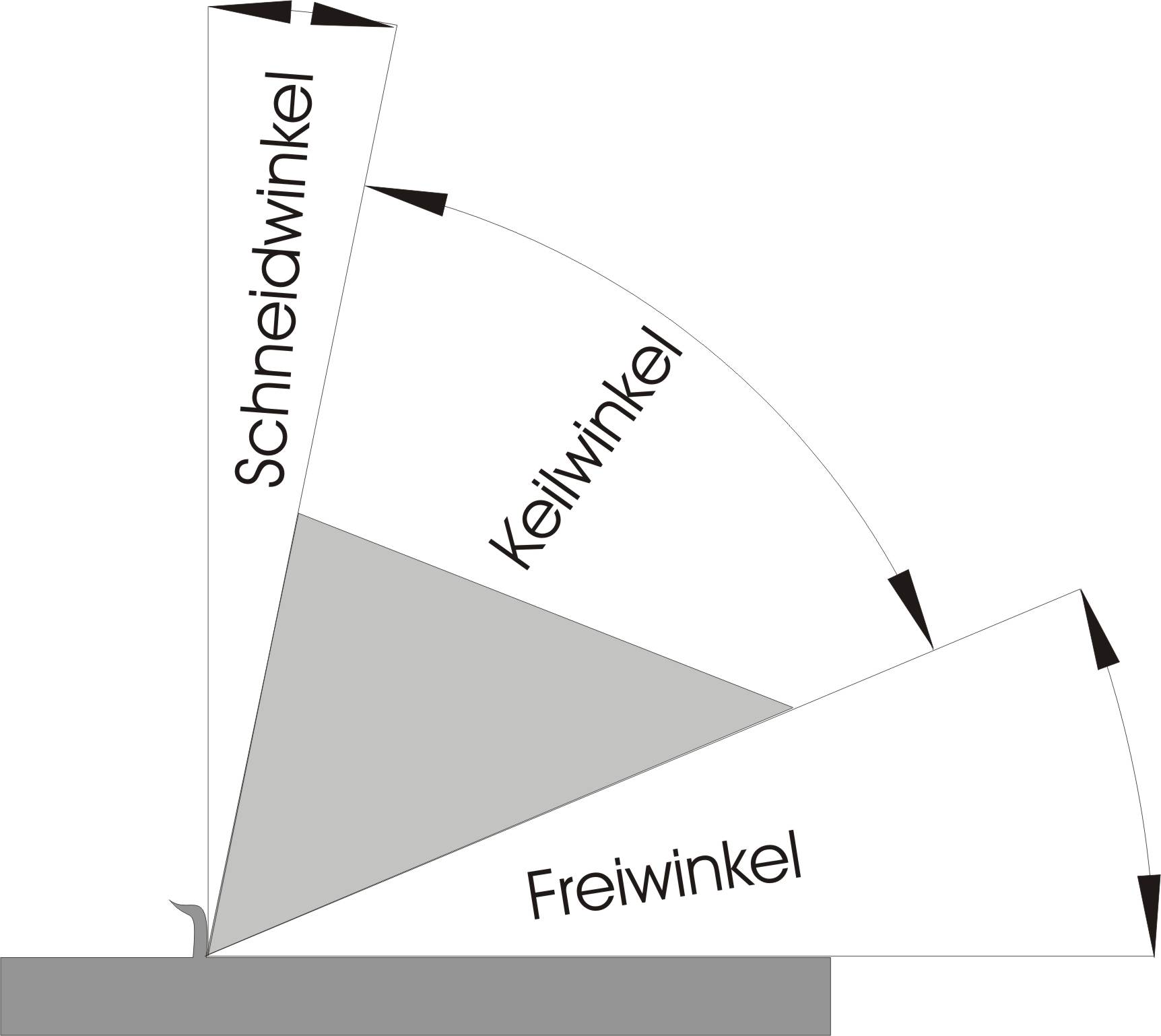

Ich habe es mal so gelernt, dass man bei einer schneidenden Zerspanung drei Winkel unterscheidet. Den Frei- Keil- und Schneidwinkel. Ich habe das skizziert, wie ich das kenne.
Die Neigung entspricht nach meinem Verständnis dem Schneid- oder Schnittwinkel. Auf Stoß gefeilt hat eine Säge einen Schneidwinkel von 0°. In dem Schema fehlt aber der Fleam. Das Schema hat etwas Zwanghaftes. Berufsschullehrer konnten so Aufgaben stellen, bei denen die Summe der drei Winkel immer 90° ergibt.
Tschüß Jürgen

So ist es- immer die faulen Lehrer!
Jürgen,
es ist wie Du schreibst. Vor allem ist es so, dass viele Dinge weit überschätzt werden, weil- ja, weil sie für die Lehrer so bequem sind. Die ganz korrekte Bezeichnung ist: Freiwinkel, Keilwinkel, Spanwinkel, und die Summe ist immer 90°.
Die "Neigung" (rake) entspricht dem Spanwinkel, ist aber anders herum definiert: In deinem linken Bild, das einen positiven Spanwinkel (Gamma) zeigt, wäre die Neigung (rake) negativ, Rechts ist ein negativer Spanwinkel, die Neigung (rake) wäre positiv.
Die Schrägung (fleam) ist der Winkel, um den die Feile gegenüber der dem Sägeblatt eingeschwenkt ist. Schrägung (fleam) = 0 heißt: Längsachse der Feile lotrecht zum Sägeblatt.
Zur Wahl der Winkel (ich habe mich da an Taran orientiert): Unabhängig von der Teilung macht man bei Längssschnittsägen mit Neigung 4°, Schrägung 0° und bei Querschnittsägen mit Neigung 12°, Schrägung 25° nichts falsch. (auch hier gilt wohl: alles nicht so ganz kritisch, Hauptsache scharf)
